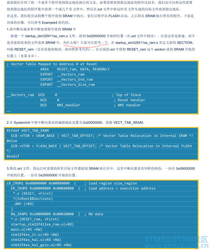

然后在main()的开始中设置中断向量表到RAM中:
  NVIC_SetVectorTable(NVIC_VectTab_RAM, 0x00);
但是程序没跑起来,改成 NVIC_SetVectorTable(NVIC_VectTab_FLASH, 0x00);  才可以。
谁知道把中断向量表放到RAM中,还需要什么步骤才能正常运行?

a707083746 回答时间:2018-10-26 17:35:29
按照这个文档的第7页修改,可以运行了。
RAM.png KEIL中让程序在RAM中运行的办法.pdf (409.72 KB, 下载次数: 112)
