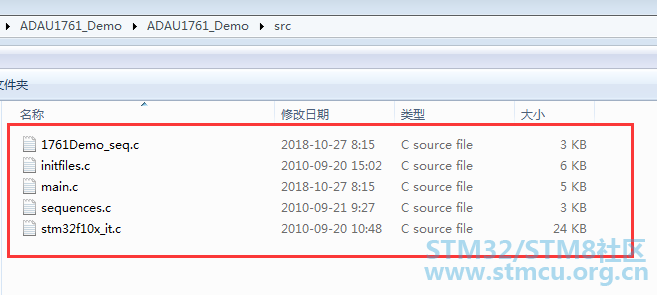

主楼的工程里面,没有源文件,只有个工程框架。

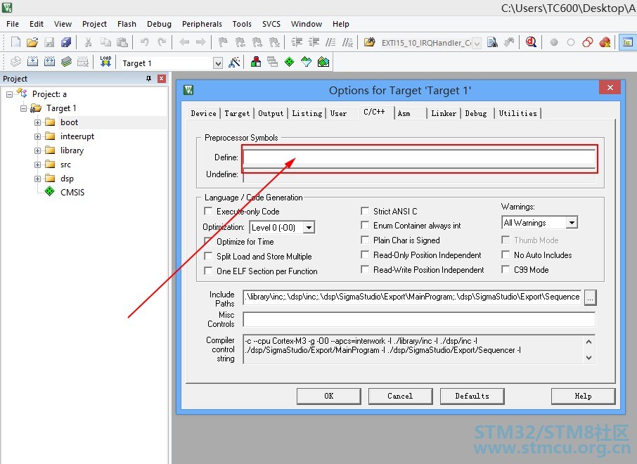

沙发楼中的工程,以数字命名,不知道你是怎么考虑的?关键是,工程Target设置中的C/C++下,没有半个宏定义。

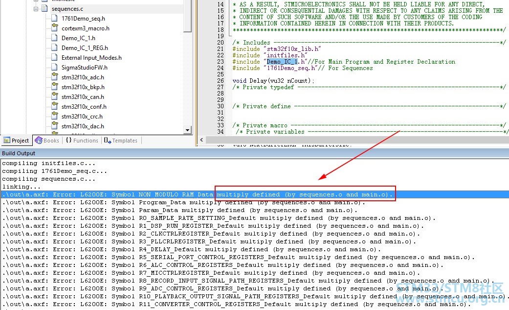

沙发楼中的工程主要问题是,很多重复定义的。

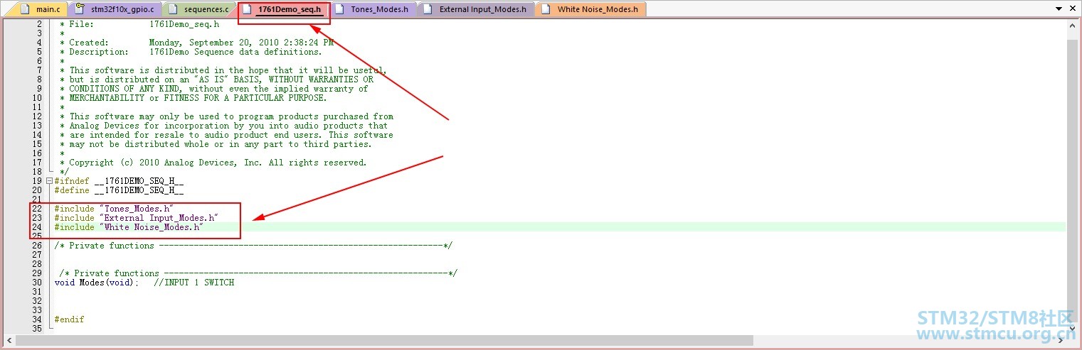

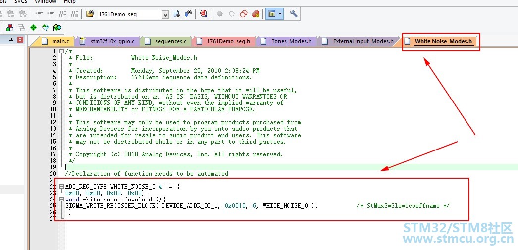

问题出在main.c和sequences.c都包含了1761Demo_seq.h。而在1761Demo_seq.h中,又有#include "Tones_Modes.h"、#include "External Input_Modes.h"、#include "White Noise_Modes.h"。在些头文件中,又都是变量或函数定义。那你说,编译的时候怎么办?显然是冲突了。一般变量和函数在.c中定义,在.h做extern声明,然后其它地方要用的时候,直接包含.h文件。 20181027005042.jpg

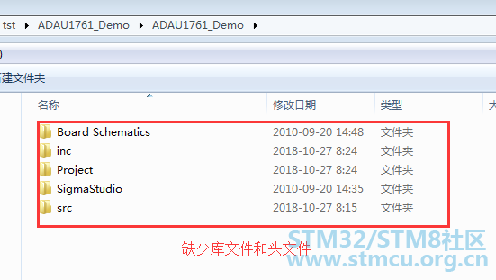

ADAU1761_Demo.zip 这个文件打开也编译不过,里面缺少库文件。
