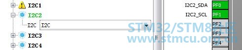

硬件I2C选择使用I2C2,. D5 E8 M& Q2 R0 J8 Z8 V
/ q; j, _9 N5 |- c% _6 E) \! G% o/ _2 e

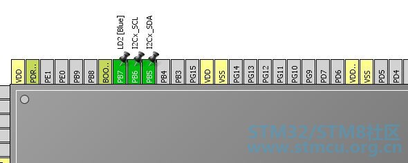

模拟I2C用PB5做SDA、PB6做SCL。9 K  Z) |) _, ]

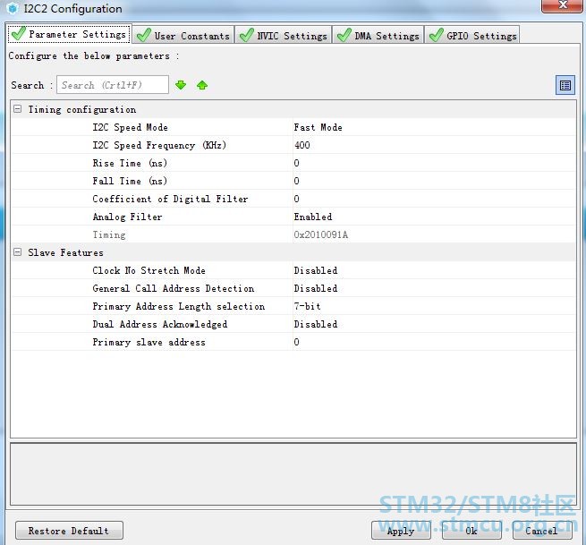

硬件I2C配置,将速度模式选为Fast Mode,频率选为最高400KHz,其它都可以保持默认。

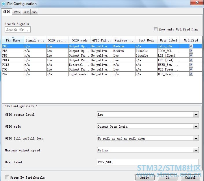

, ]# K% Q! z: v- s9 W  ?模拟I2C是配置GPIO,PB5、6配置是一样的,IO需要配置为开漏输出。除了PB5、6其它的IO不用理会。

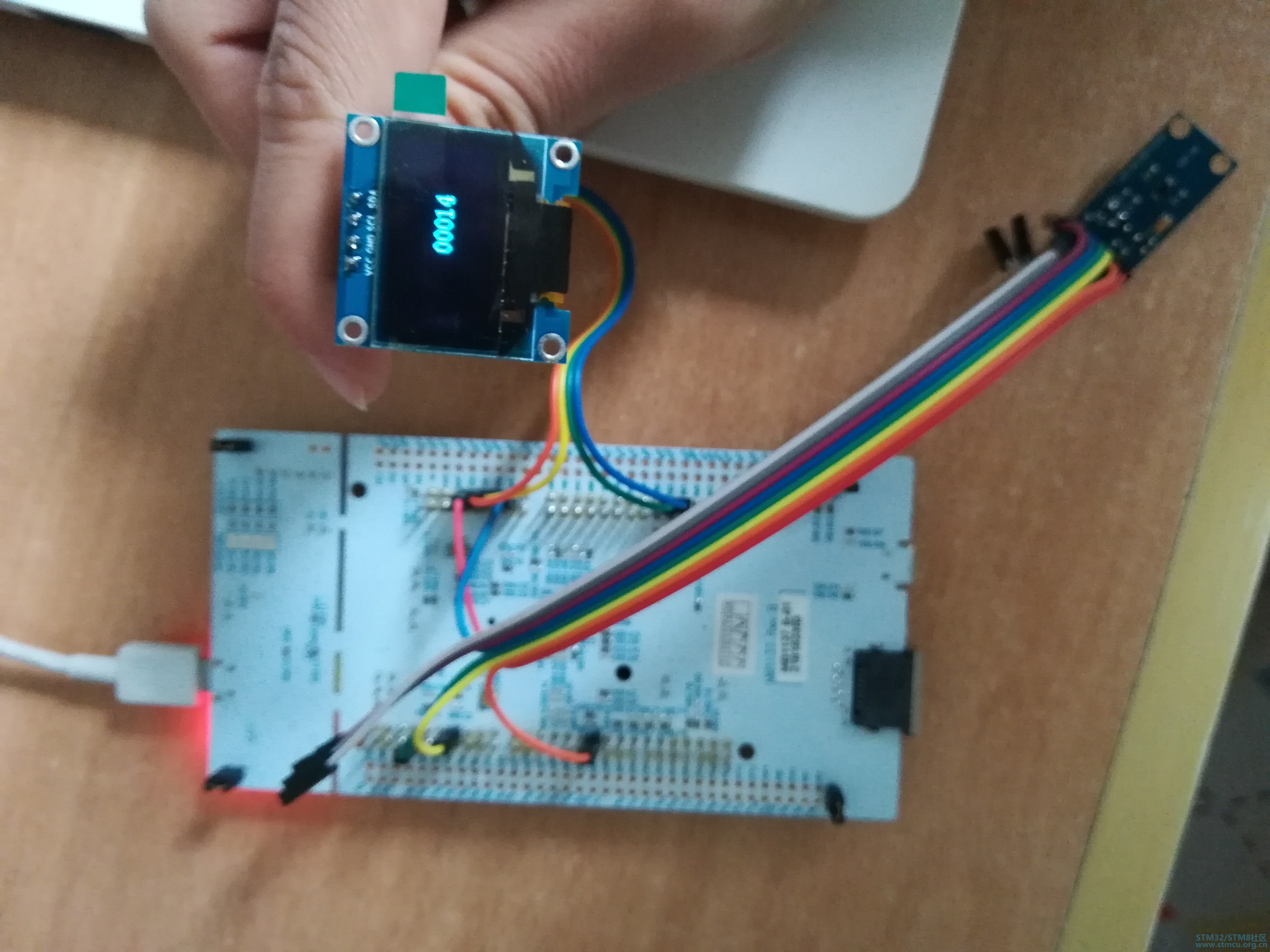

最后放张实物图
4 [2 Q* t0 I5 s" o* ?0 L 实物图.jpg ) ^, M3 x, E# Q5 q( W- @9 u
