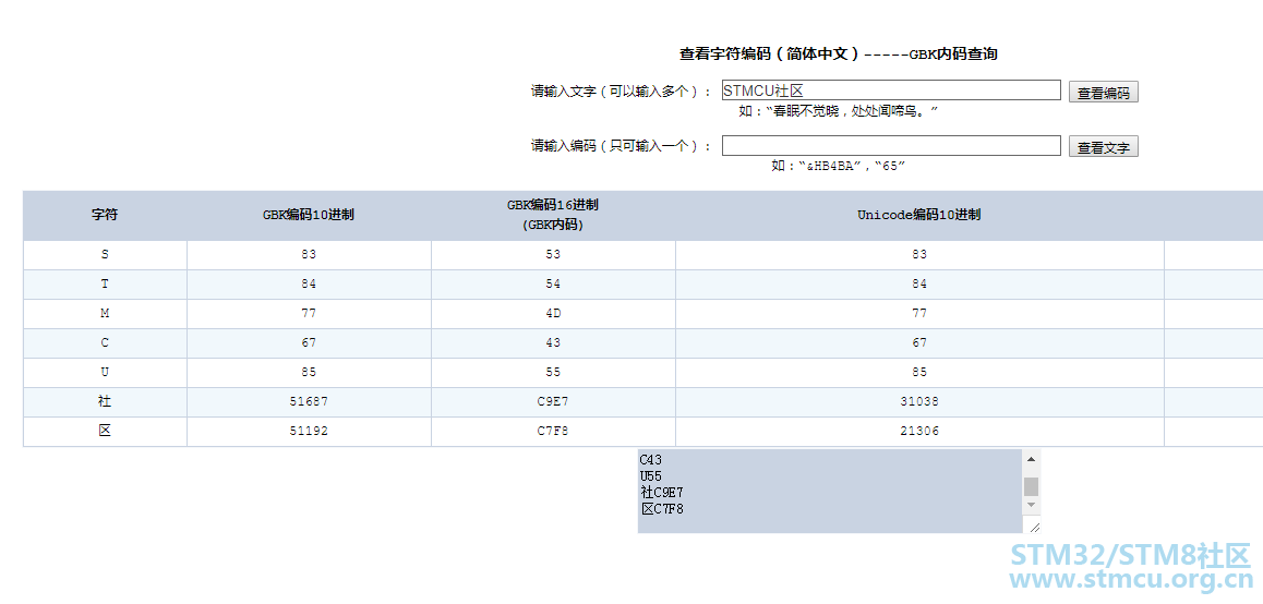

TLLED 回答时间:2018-10-31 13:57:37
TLLED 发表于 2018-10-31 13:40
在编译软件输入汉字时,编译器自动将汉字转换成两个字节的内码
比如:1、程序上while(1)
    delay_ms(1000);
    printf("STMCU社区\r\n"); //打印
2、串口输出
内码软件查找对应的内码
S53
T54
M4D
C43
U55
社C9E7
区C7F8

我还想问一个问题,我要从字库中读出数据,我得知道我要找的汉子的地址,而这个地址是通过汉子对应的内码找到的,那我如何获取我所要汉子的内码呢?
BG4RFF 回答时间:2018-10-31 13:29:23
watercici 发表于 2018-10-31 11:57
我还想问一个问题,我要从字库中读出数据,我得知道我要找的汉子的地址,而这个地址是通过汉子对应的内码 ...
编译器直接识别的就是内码
TLLED 回答时间:2018-10-31 13:40:06
watercici 回答时间:2018-10-31 13:51:23
你说的编译软件,就是KEIL之类的吗?还是汉子转换成内码的专门的软件?
watercici 回答时间:2018-10-31 13:55:51
嗯呢,我知道了,是不是提前将你要用的汉子通过汉子内码转换软件,获取他们的内码,然后将内码写入C程序中?
