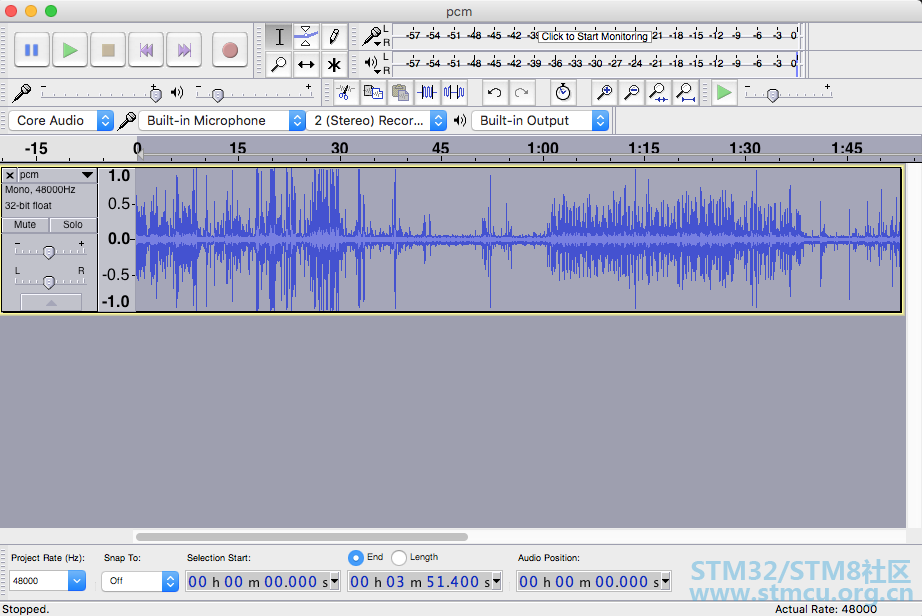

我把被敲打的I2S数据转储到DASH的串行控制台,并将其记录到一个文件中。经过几个小时的等待,我能够启动一个小的No.js程序,把ASCII转换成二进制BLB。把它导入Advand并得到这个甜美的波形。太糟糕了,听起来像是静止的。& b4 N! h( E# \  A( E
1.png 2 k  T! V& z) `
# ^+ d5 Z3 _7 ^, e' @* Z代码如下5 [# l" i* K' ]3 b0 L2 s/ g

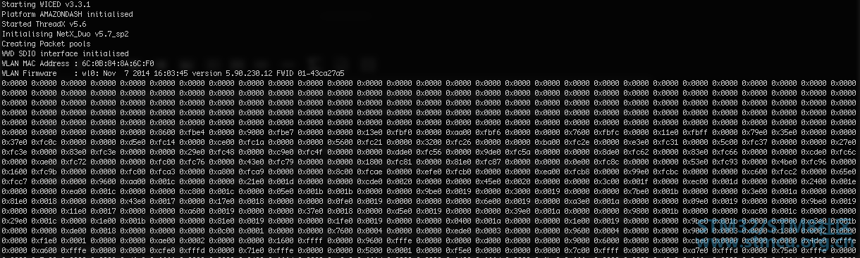

9 [0 Y3 `3 {# G' x. b不管怎样,今天我设法从I2S SPI端口获得实际数据。
* Q) o0 C! C. {# {) I 2.png 0 t( \8 ^' Y& c$ {0 G! n$ Y1 m
我不知道这是不是真正的PCM数据,但它肯定比一堆什么都不是的好。. R( x- U" C" U6 j9 d% k

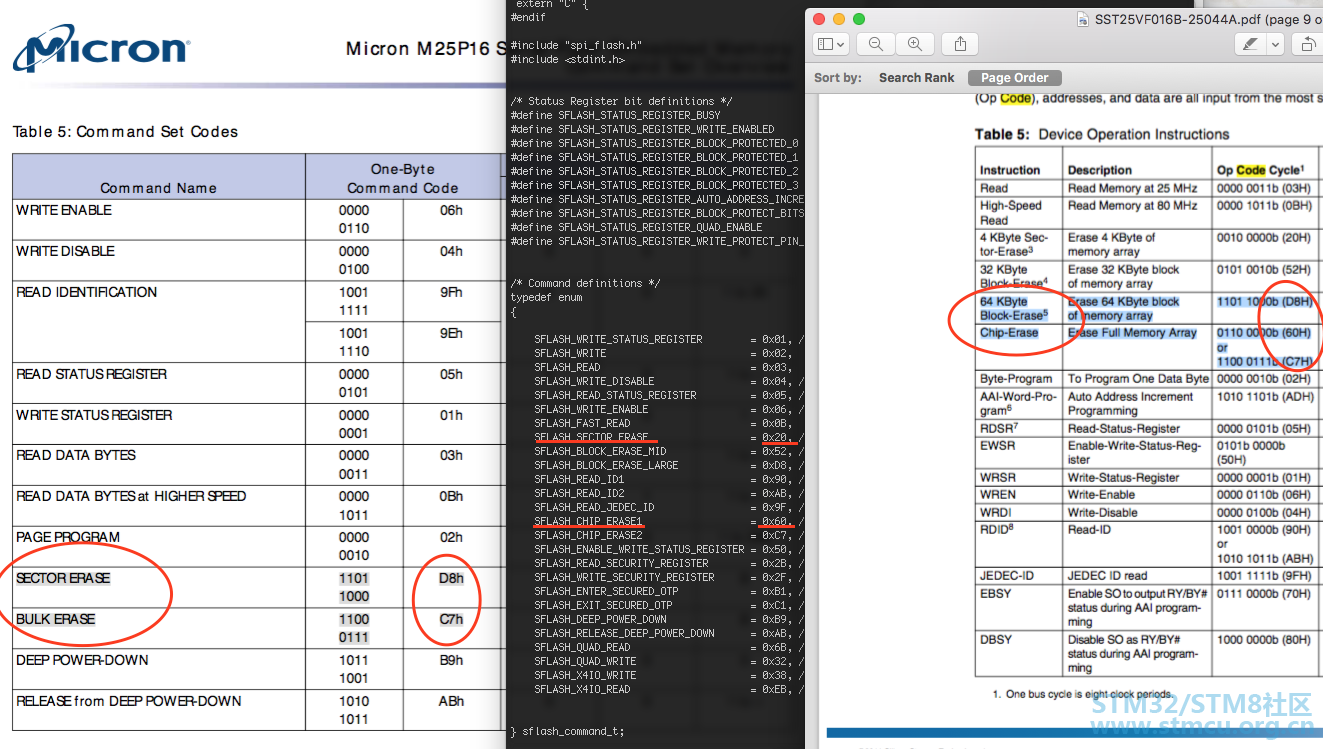

  }8 {, u8 _( b9 R/ L# a" H随性的SPI
9 L6 _2 k: Y9 A: L5 q: E我试图找出为什么我只能成功地写和擦除我的短跑闪光灯一扇区一次。左边是M25P16的数据表,中间是Broadcom的WICED SDK用来擦除扇区和整个芯片的SPI命令,右边是SST25VF016B的数据表。
: T2 J. v, k( m/ {
7 }6 L" s! r) }4 b/ z+ Y; ]什么都没有排队!5 @& A8 j! P8 Z
$ n0 P2 n3 _& N* x: n: }( t* p
. S$ r' f; \! b! S; u7 R9 m0 F! q$ a3 S" d8 H% j  G/ @. a* n

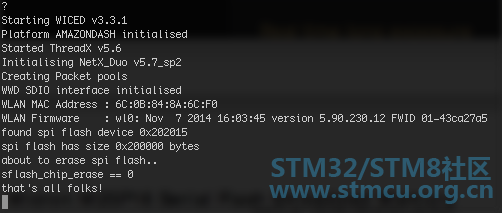

亚马逊Dash的spi flash
. V, P. J  N9 J) h( [5 b) Z. D8 x  O1 q
我设法利用SPI flash来连接多个dash的 micro M25P16芯片。
! |7 Z4 t5 A$ ~/ z0x202015是M25P16在被要求总线识别时返回的魔幻JEDEC号码。) k# o3 _2 ]) y" Z6 {
0 @2 `. c8 ~) g% |# s. E+ Z) q9 e
5 d  U6 }& c% {) a8 i9 t) v. A# j5 A, D7 c* I2 h
0 F1 d5 E/ b( J( ]( a+ D1 ?
