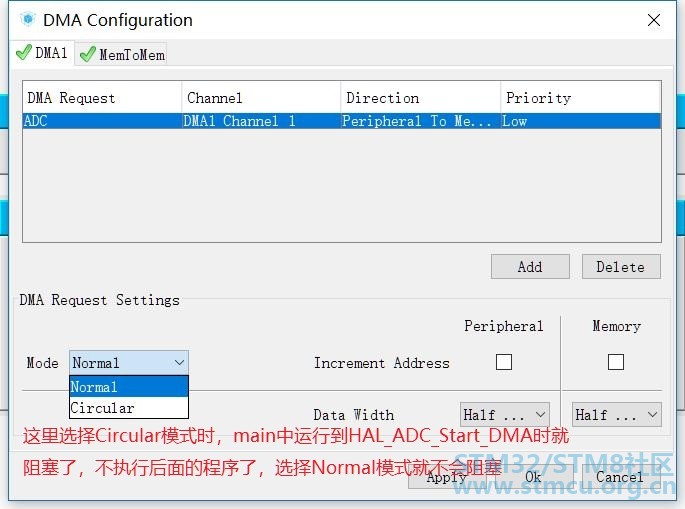

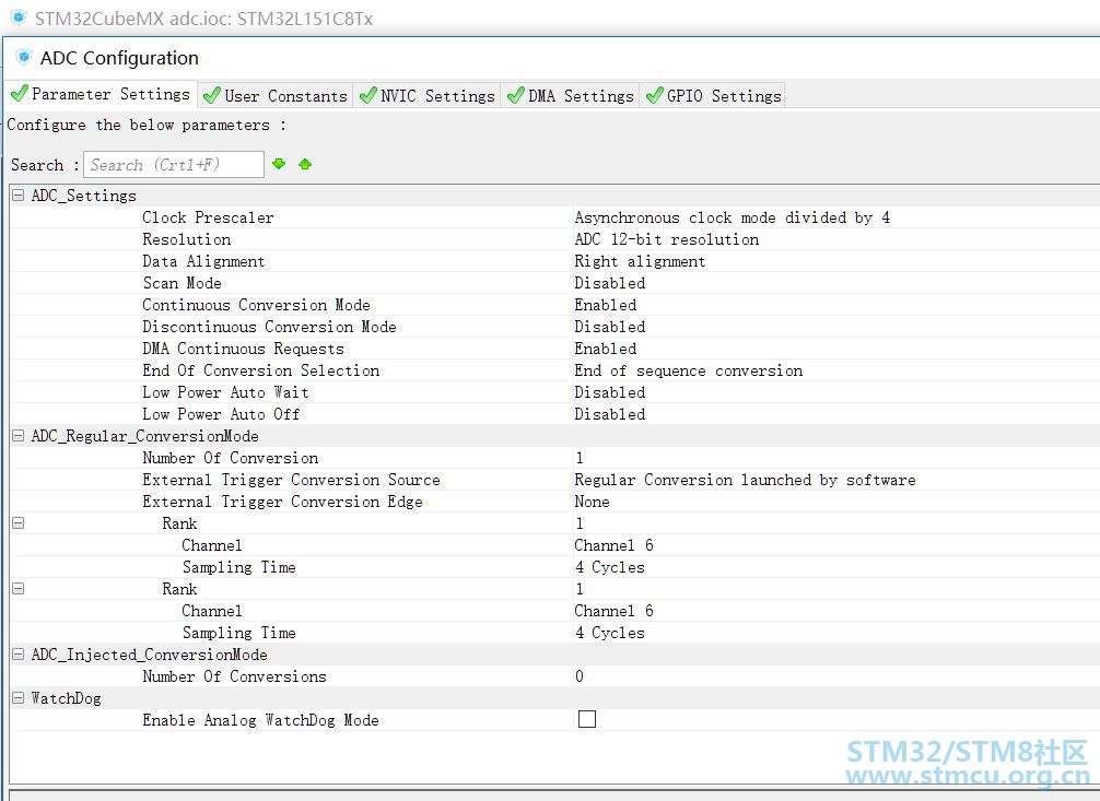

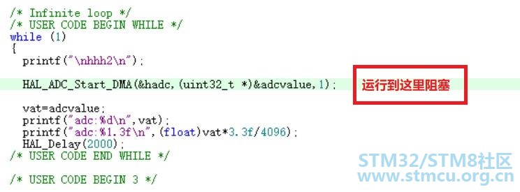

在使用stm32CubeMx时遇到一个问题,我在用DMA方式获取ADC数据时,设置DMA为Circular模式会被HAL_ADC_Start_DMA阻塞,不懂为什么会这样,后来换了F103芯片也一样,附上配置图:stm32L151C8T6的cube配置图:

是不是开启DMA中断了,HAL_ADC_Start_DMA的Length参数才是1,而你配置的循环模式,不阻塞才不正常 ...
我的DMA存储变量adcvalue不是数组,所以我设置的1,DMA中断好像使用了DMA就开启了,没法关闭,我的cubemx设置里面是灰色的,无法更改

Circular模式就是开启一次,DMA会自动循环接收数据,再把函数放在主循环中就不行了,得把函数放在主循环之外

Dandjinh 回答时间:2018-11-2 11:48:28
把ADC的总中断调到比ADC-DMA的中断优先级高试试。
我也是循环加中断,也没问题啊。
况且为啥长度是1啊。长度代表的是数据个数,也就是缓冲区大小。
你设置为1,我猜就是不断进入中断,导致看起来像堵塞一样。

只有1个数据用IT就好了。
DMA的Circle是会一直转换,转换了一半的数据会调用HAL_ADC_ConvHalfCpltCallback,转换完全部数据会调用HAL_ADC_ConvCpltCallback。然后一直循环。
你可以在HAL_ADC_IRQHandler开头加一句话看看是不是一直进入中断。或者把缓冲区开大点看看是不是没有问题了。
我用的就是CubeMX + ADC + DMA,缓冲区1000,一直没问题。
