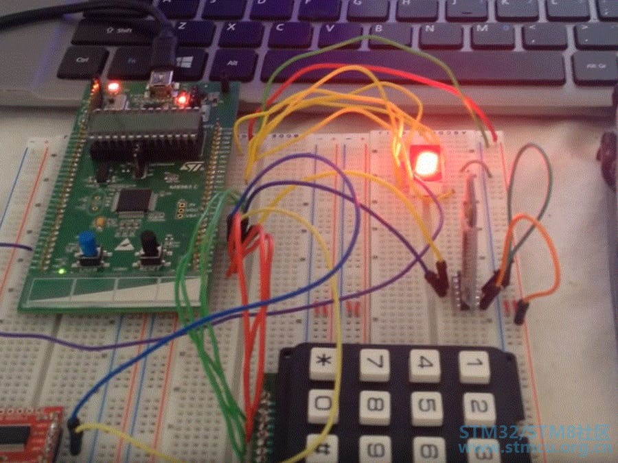

STM32er通过USB和蓝牙模块(HC-05)解析键盘按键并将数据传输至PC

简介
% m' m+ Z- M( x" s/ t& l1 C8 y4 z2 s  d5 e% E2 C' V- z1 m
在这个项目中,我使用HC-05蓝牙模块与STM32进行通信,我设计了一个电路,编写STM32L152RC单片机,  ]! V% b3 o! b6 J6 k% H
通过USB FT232RL和HC-05串口在电脑和STM32之间正确获取了键盘输入
) ?& T: e$ W, e  m; T
4 p+ x9 O* `( M4 l
, v1 P2 W. r0 q, V7 W5 v' W额外功能:这个项目还有2个额外功能,
% M% N) T8 j( p+ Q第一个是当你按下键盘上的数字时,它也会显示按下的数字在7段显示;+ x4 H0 q5 C( p- n5 P
第二个是在这个程序中,它还可以使用Android手机的蓝牙app(我在AppInventor中开发的)来控制在app上按下7段显示的数字。  {, L2 Q- a3 p- ~6 g6 G
