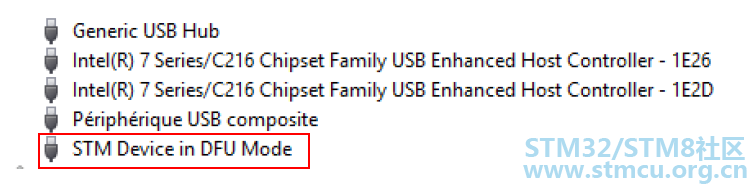

2  e* Z8 p3 ~; ]! {/ ?9 H
步骤2( a) Q) N9 J* O4 S2 e
插入你的DFU设备,确保它在DFU模式。如果您的驱动程序已经安装并且设备已经连接,您应该会在您的外设管理器中看到一个DFU设备。
& O. Y$ Z+ _% p& e. E* G5 Q0 E" W5 L/ ?# v! j& ^* m
% [0 _5 {# y6 ^1 t. i

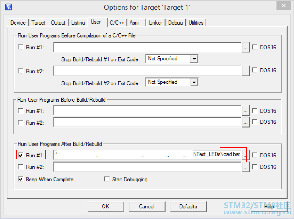

4$ ?# ~; F1 ]8 `5 E* e" T
步骤4  D; h8 r9 ?- X% B# \6 z
将软件包的Tools文件夹的内容复制到目录中。返回“用户”选项卡上的“项目设置”对话框。在“构建/重建后的程序”一节中,激活运行#1并浏览到负载。bat文件在十六进制文件目录中。
5 v3 p- }/ G* d3 }2 O% _& F: I. b3 o
3.png - d- ?2 y) P  e! e' J' e$ o3 N

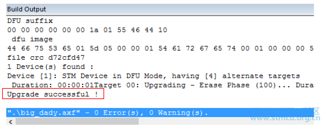

步骤5
2 k; p% W1 D6 f0 a5 x  ^5 a- [9 O
3 a$ }+ I" F" z 4.png 4 i' {4 m) D' B' S+ m$ }# ?
+ m+ ]0 Y) g- \+ _3 V2 }
祝贺您的IDE已经准备好了!构建程序并检查构建输出,它应该说“升级成功!”
