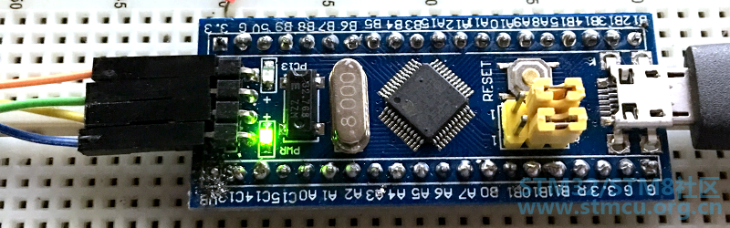

关于STM32最小系统板的SystemWorkbench的说明
丿灬幸灬 发布时间:2018-11-5 10:20
! @0 C+ O; t' m
/ ~. o# j" I# l# ? 3377461491222118980.png
- @  i9 d1 r0 _& k. {7 |* y描述% {; k* B1 [5 Z2 ?
我意识到我只是将emacs作为IDE使用的人群中的一员。我决定用SystemWorkbench一段时间。有很多事情需要处理,我的笔记可能会对你有所帮助。9 d, {. Q' F) J0 H& d0 _
6 M$ O( W; `1 m1 S8 {6 I4 B* d细节. _% q6 o& x6 ]; n$ f! B1 v  @+ z
基于对之前的评论,我决定使用SystemWorkbench。  I# }% J8 w; J- M8 m/ N# f; f
7 E4 I: m8 [( i
6 Q$ g0 Y2 b' |0 B, e1 j0 P9 g
