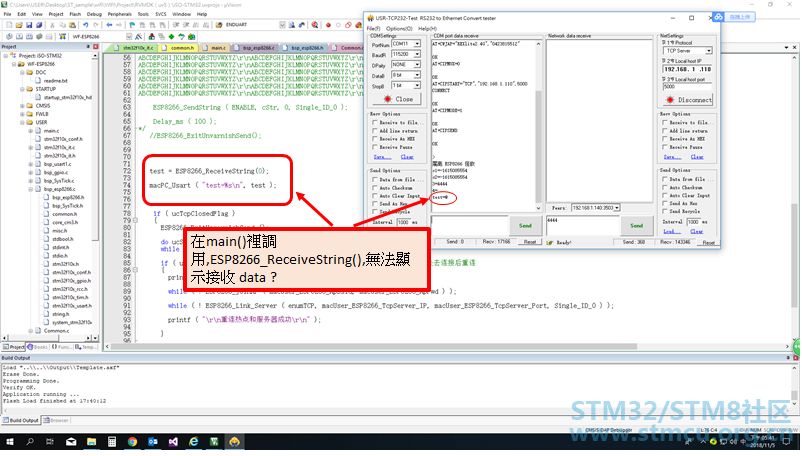

我是使用霸道者 STM32F103ZET6 , 火哥的 wifi 透傳 demo code 修改, esp8266 當 STA , PC 當 server , PC送 data 給 ESP8266 接收,
但在 main() 調用 ESP8266_ReceiveString() ,無法正常接收資料 , 但在 ESP8266_ReceiveString() , 可以看到正常收到的 data  , 不知道有哪位大神 可以幫忙解答一下 , 真的跪求 ,感恩不盡 > . < !
char *test;
test = ESP8266_ReceiveString(0);
   macPC_Usart ( "test=%s\n", test );
main()
main()

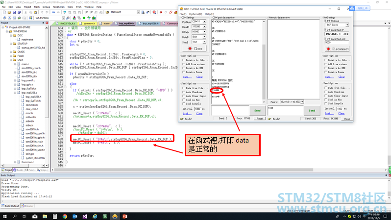

那個是由 server 發 data 給 esp8266 wifi module, 再給 STM32 uart , 根據模式 ,放進 strEsp8266_Fram_Record .Data_RX_BUF , 然後再指定 給 pRecStr  (pRecStr = strEsp8266_Fram_Record .Data_RX_BUF;)
應該沒有錯且再函式裡 , data 都可正確打印出來

第一张图   pRecStr = strEsp8266_Fram_Record .Data_RX_BUF是 if 判断为真才会执行,之所以第一张图能显示串口信息是走了else分支。
楼主自己看看第一张图里的代码
    char* pRecStr  = 0;
    if(真)
        //程序根本没走到这
    else
        //程序走的这里
        print("...");  //所以这里调用print能打印
    return pRecStr; //由于if为假,pRecStr没有赋值还是NULL;
你试试把上面的"return pRecStr;"改成"return strEsp8266_Fram_Record .Data_RX_BUF;",main函数里肯定能打印

樓友抱歉 , 你看到的是我 debug 時 , 故意 mark 掉的 , 實際函式如下 , 無論 if () 是或否 , 都會有值填入 pRecStr , 只是在 main () 裡呼叫 , 就不會有正確的 data
* 函数名:ESP8266_ReceiveString
* 描述  :WF-ESP8266模块接收字符串
* 输入  :enumEnUnvarnishTx,声明是否已使能了透传模式
* 返回  : 接收到的字符串首地址
* 调用  :被外部调用
char * ESP8266_ReceiveString ( FunctionalState enumEnUnvarnishTx )
        char * pRecStr = 0;
        strEsp8266_Fram_Record .InfBit .FramLength = 0;
        strEsp8266_Fram_Record .InfBit .FramFinishFlag = 0;
        while ( ! strEsp8266_Fram_Record .InfBit .FramFinishFlag );
        strEsp8266_Fram_Record .Data_RX_BUF [ strEsp8266_Fram_Record .InfBit .FramLength ] = '\0';
        if ( enumEnUnvarnishTx )
        else
                if ( strstr ( strEsp8266_Fram_Record .Data_RX_BUF, "+IPD" ) )
        return pRecStr;

函式裡有打印出來正確值 , 到main() 裡 打印出來是亂碼
* 返回  : 接收到的字符串首地址
* 调用  :被外部调用
        char * pRecStr = 0;
        int c;
        else
                //b = strncpy(a,strEsp8266_Fram_Record .Data_RX_BUF,c);
                c = strlen(strEsp8266_Fram_Record .Data_RX_BUF);
                macPC_Usart ( "c1=%d\n",c);
                macPC_Usart ( "c2=%d\n",c);
                //macPC_Usart ( "b=%s\n",  b );
                   //pRecStr = &a[0];
                macPC_Usart ( "3=%s\n",strEsp8266_Fram_Record .Data_RX_BUF );
                macPC_Usart ( "4=%s\n",  a );
        return pRecStr;
