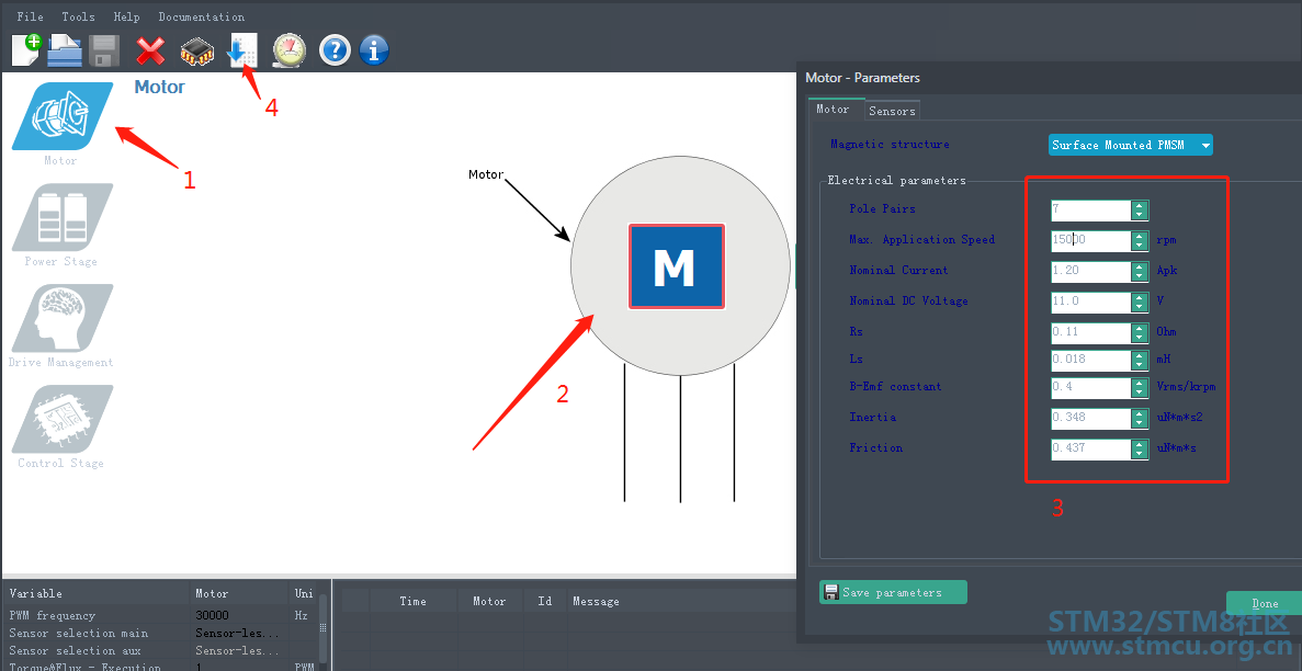

第一点,无传感FOC运行比较依赖电机参数,更换电机基本上是需要更新参数的
+ i6 o3 Z) ]9 L" ]8 W第二个,测出来参数之后,打开之前的MCSDK工程文件
8 x% ^6 f, L) i4 W. g+ H: g+ _- d+ N
更改电机参数
更改电机参数
