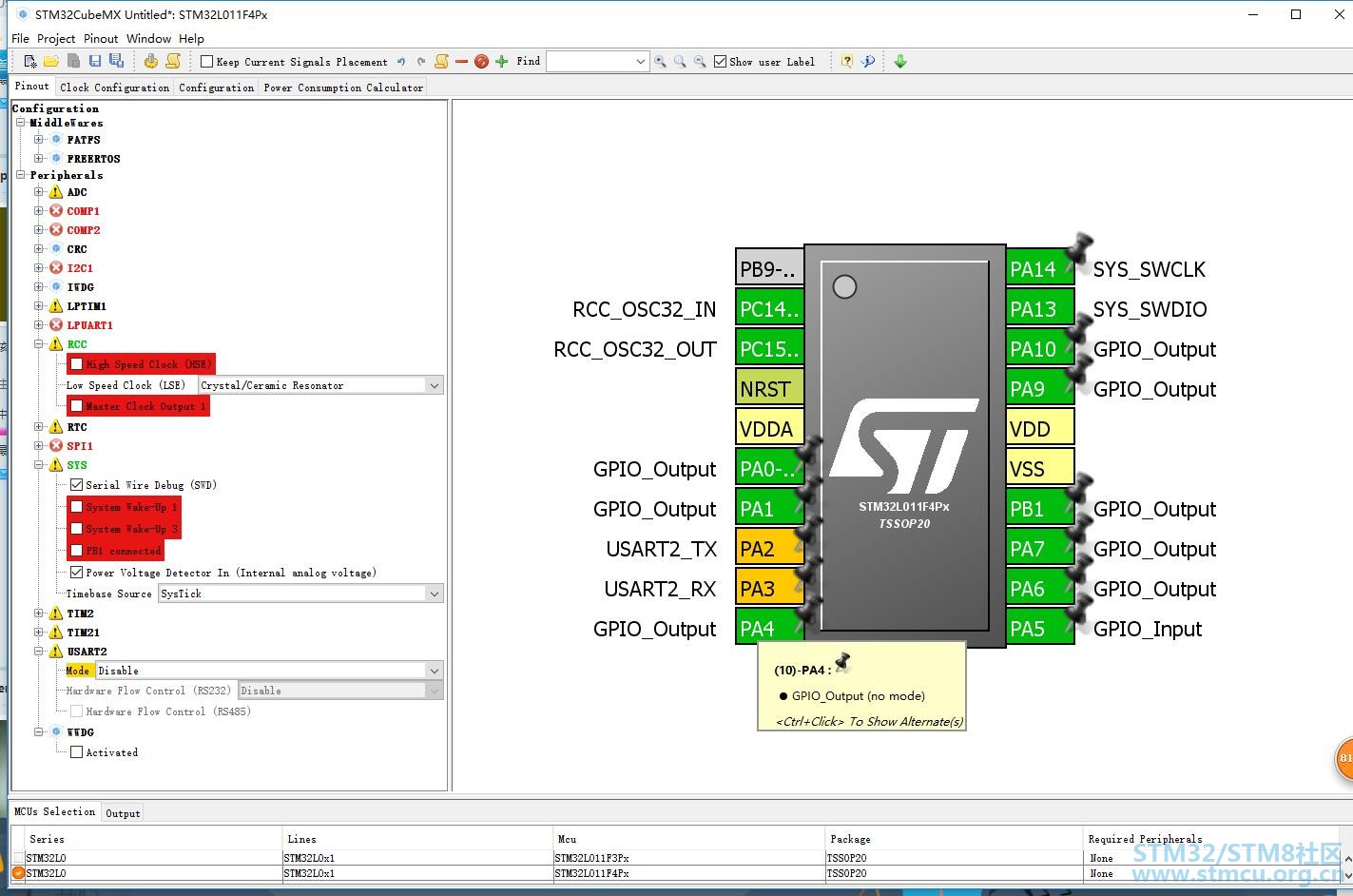

刚开始用STM32CubeMX,啊好不多不懂,上个图,有好多冲突不可用,求解决方法

STM1024 回答时间:2018-11-6 18:38:08
红色是针脚你做了这个用的时候,就不能另作他用了

琦子 回答时间:2018-11-6 22:26:53
红色的是因为相应功能的引脚你已经用在别的地方了  就没有办法再使用这个功能了

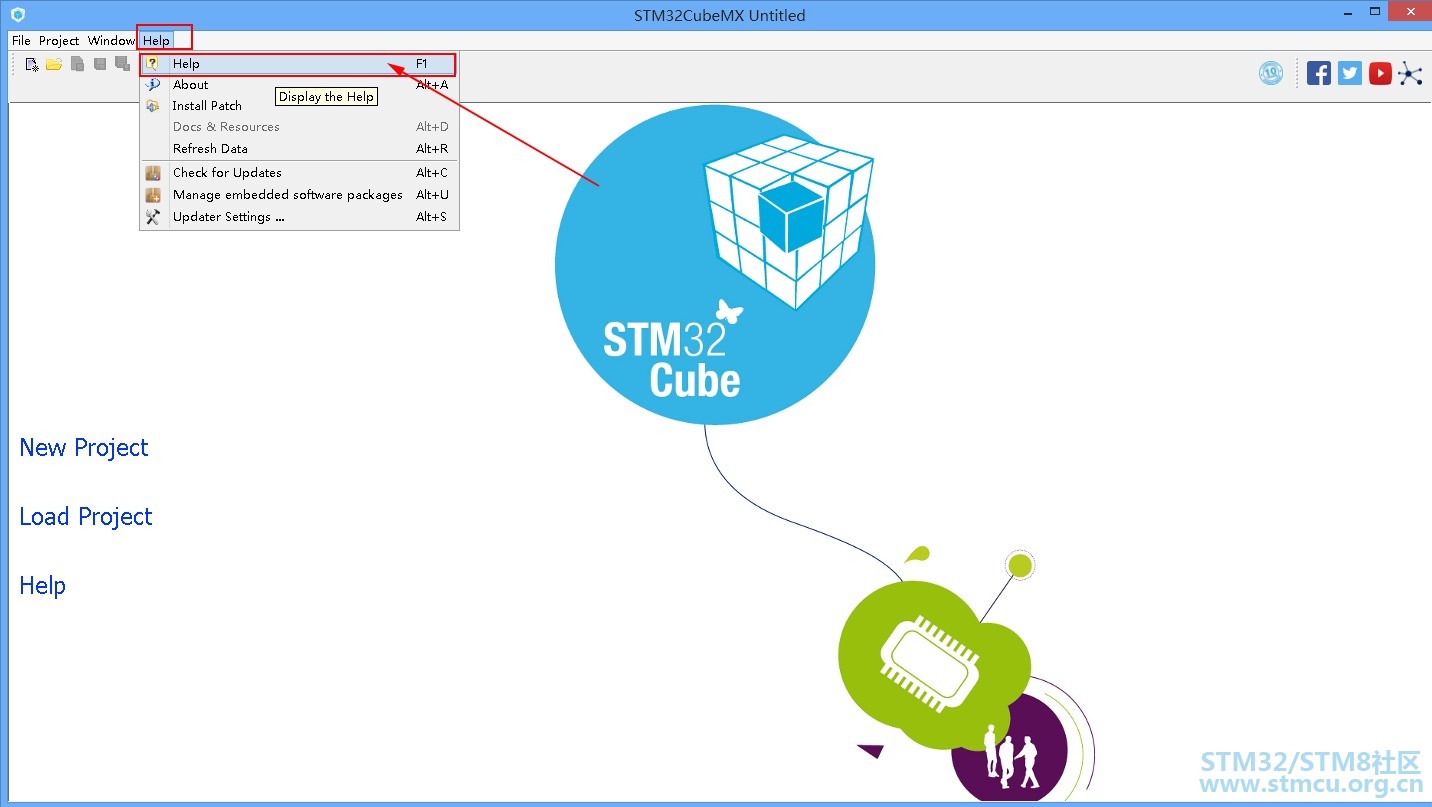

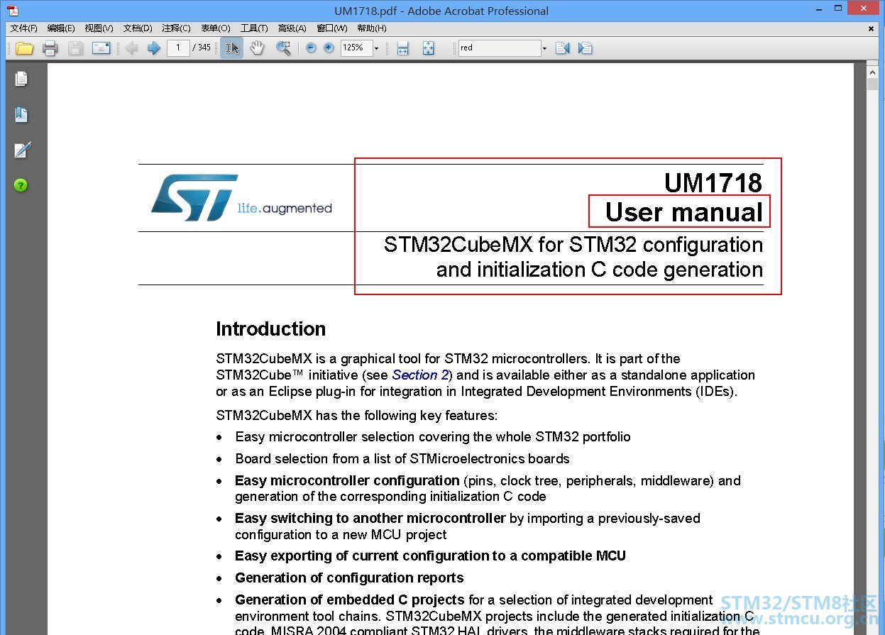

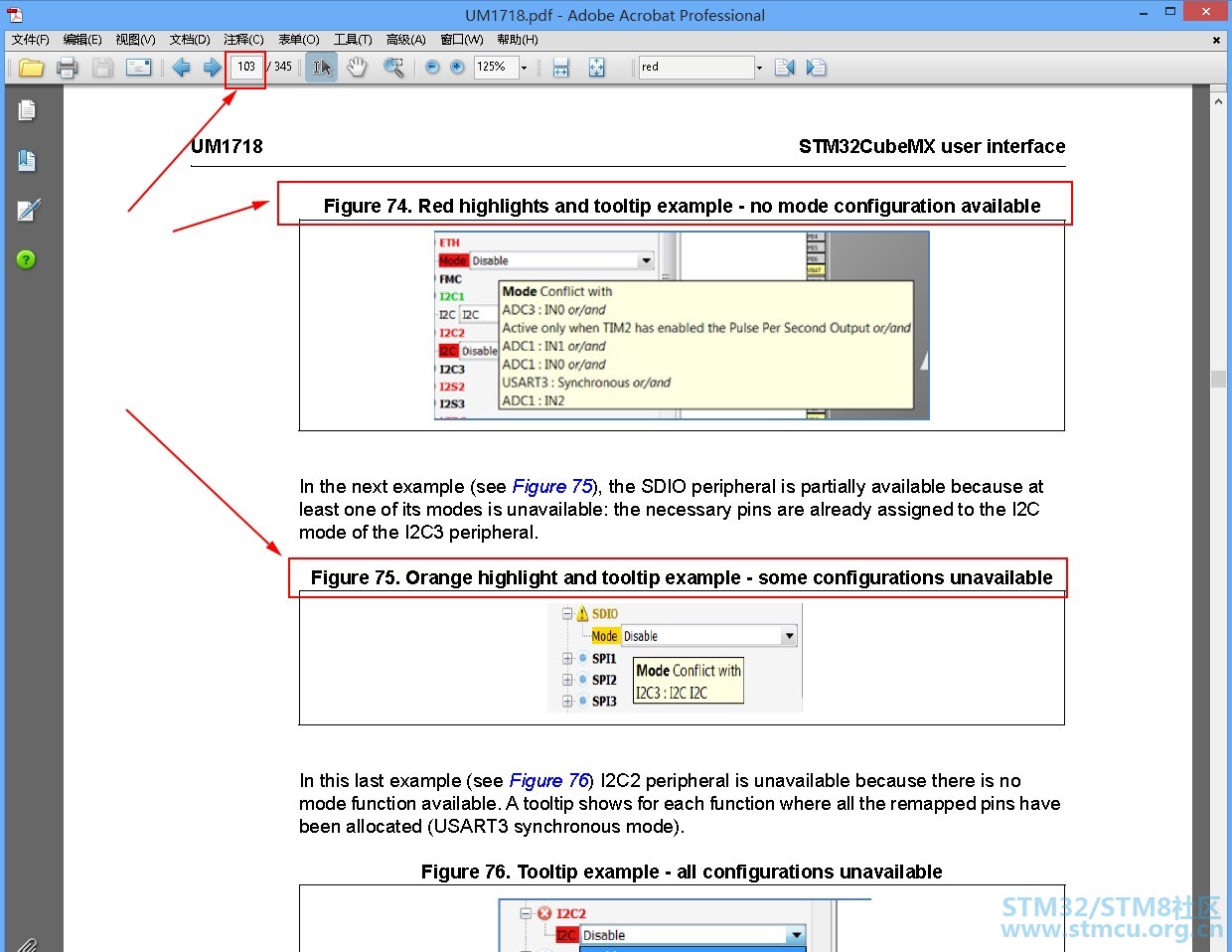

UM1718.part1.rar (9 MB, 下载次数: 5)
参与人数 1蝴蝶豆 +3 收起 理由
STMCU + 3
feiante 回答时间:2018-11-7 09:34:14
红色并不代表你哪个地方错误了,只是说这些引脚你已经配置成普通IO了,不能用于其他功能管脚了

zjczm 回答时间:2018-11-7 12:08:32
红色表示禁止了。选择一下功能就ok了。cubMx还是容易上手的,多试试就可以了
