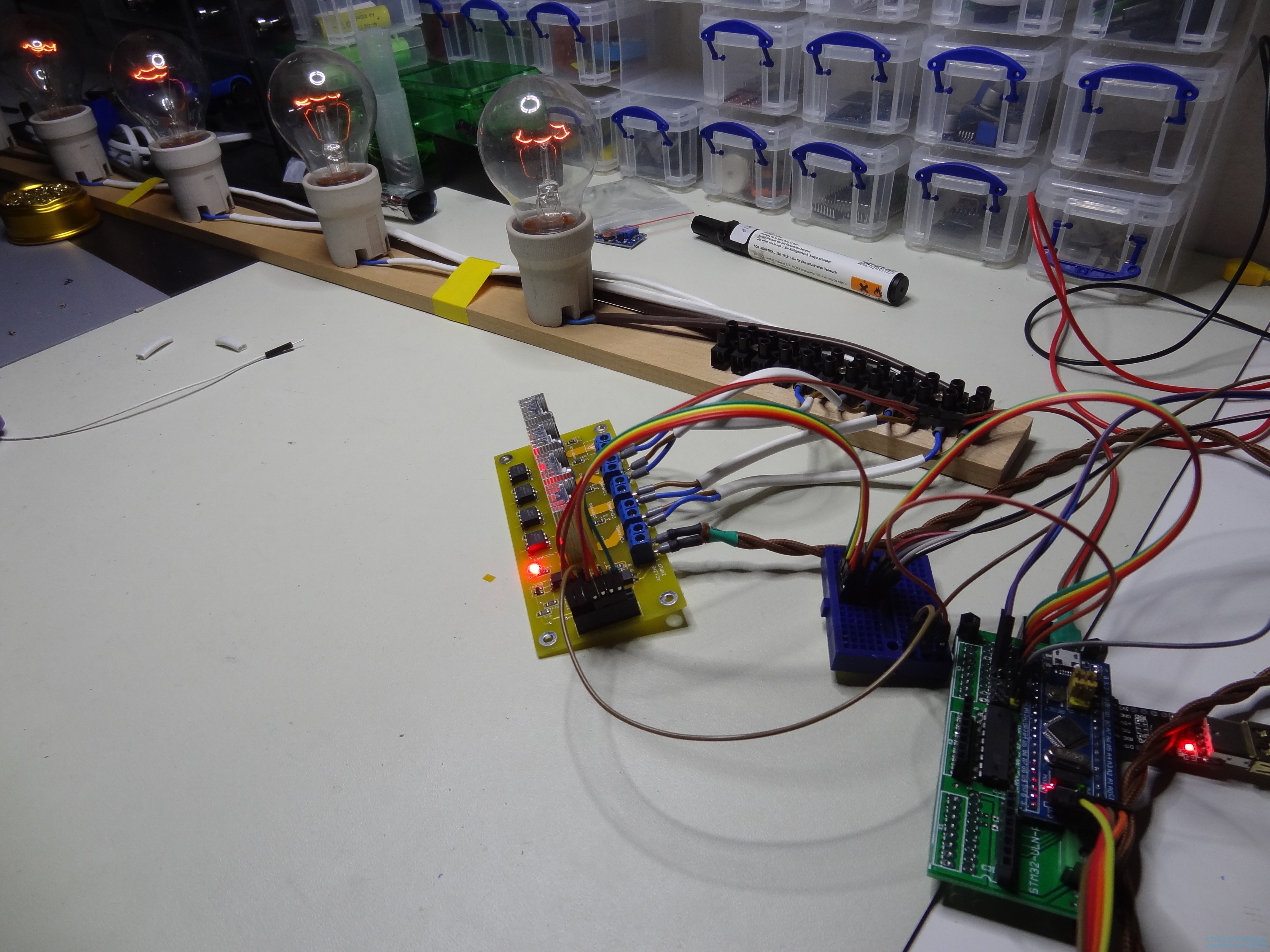

3 B4 h6 |, z# Q% _9 e; G! C8x PWM通道从一个STM32连接到一个RF网格。
' Y8 v' ~* i& j& ?这个项目给了一系列爱迪生复古灯泡一个聪明的灵魂。7 n5 R  z$ G0 E5 A* b0 k' m, j
$ q& ^+ j1 q2 t* R7 \描述
$ \; ^2 ?; \! l在这里,我们使用8个PWM通道从STM32 Bluepill驱动的mbed-os进行单发模式,并进行了一些硬编码的改进。脉冲驱动两个很容易得到的4x通道Krida调光板。这个STM32独立于墙插座或连接到家庭智能网格项目,MQTT Android应用程序,nRF51822信标和更多。# R  T& _) x- [

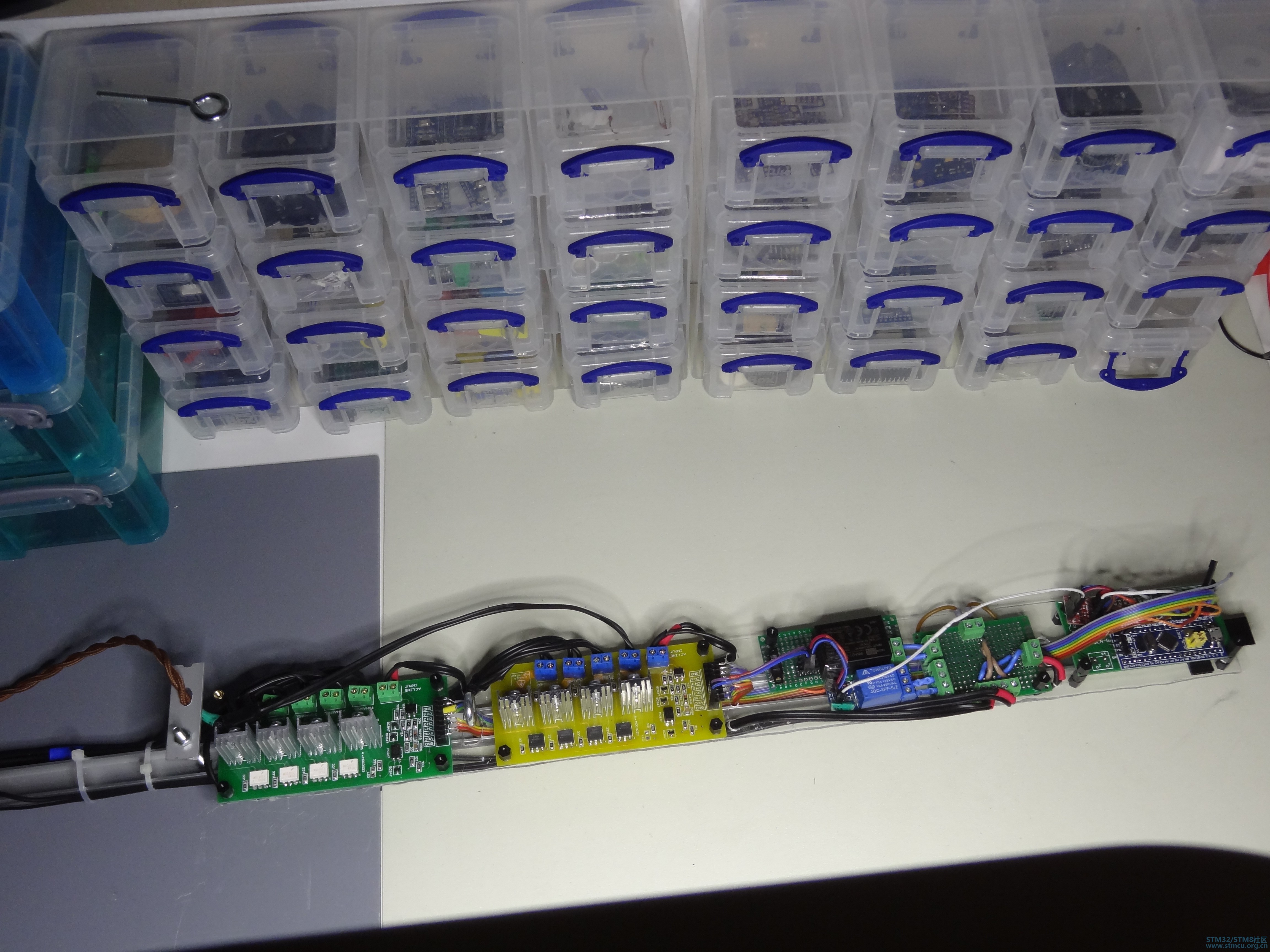

在这里,光和信标都在说家庭智能网格射频协议,但实际上只是简单地相互交谈,不需要任何其他中继器或服务器,服务器和记录器当然可以听到他们的谈话。
. Z3 x0 p1 G+ B2 a! g  C% `& L$ L( }5 z( J( q) k; q
7 c2 o) E; L) T8 R  G7 {! r. \视频演示( ?* f+ U+ K+ v
- u+ i2 _# e- \这里调光器RFPIO的STM32通过另一个与树莓pi对话的STM32狗狗连接。树莓派托管一个MQTT broquer,它从通用的Android MQTT客户机获取命令。在文本中发布dimme值就足够了。“1000”对应节点主题“节点/ 20 /调光器”。

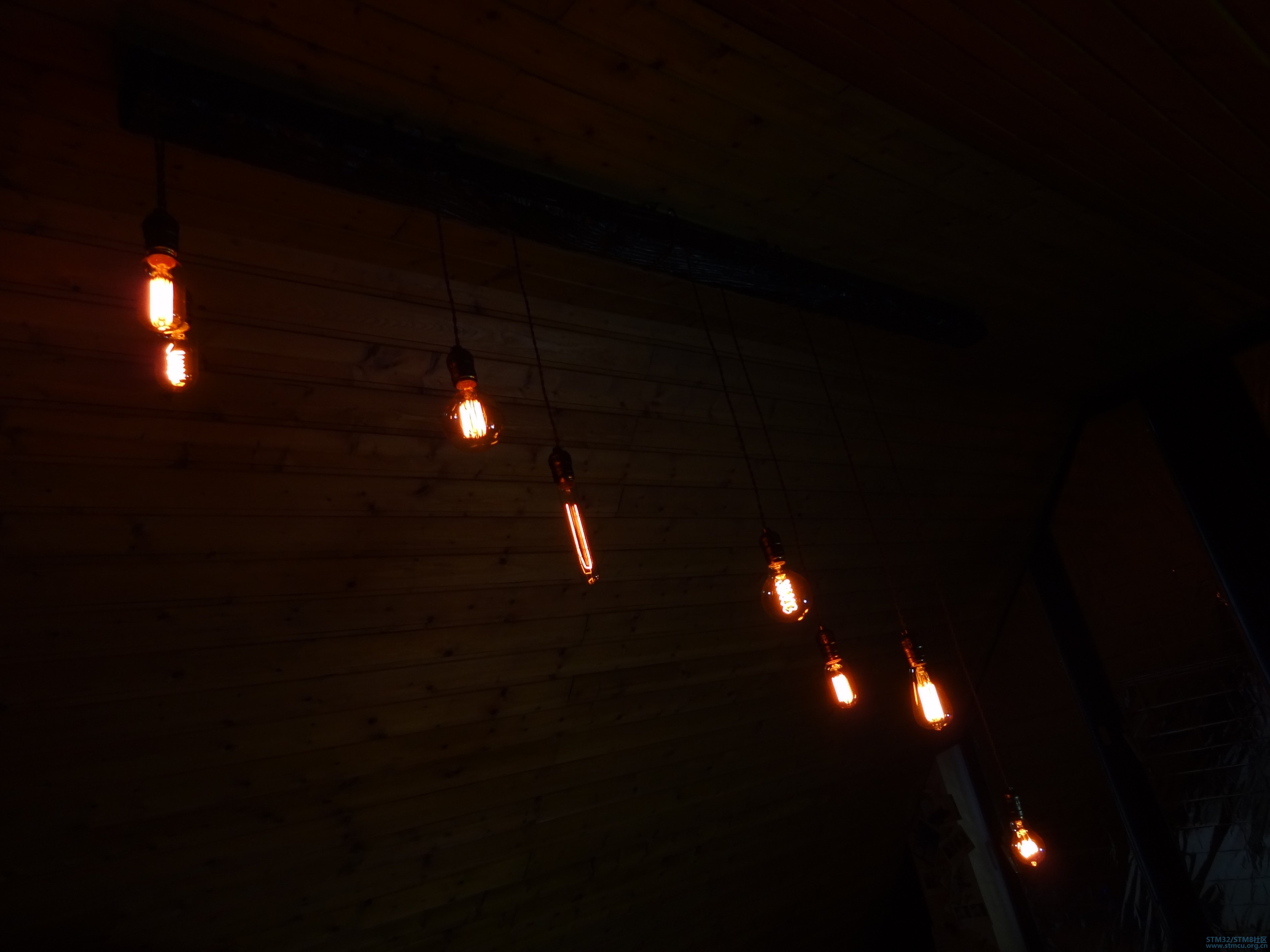

Wall switch, nRF51822 beacon,通用MQTT App,这只是个开始,这个多通道节点调光器的潜力还有待发掘,敬请关注…

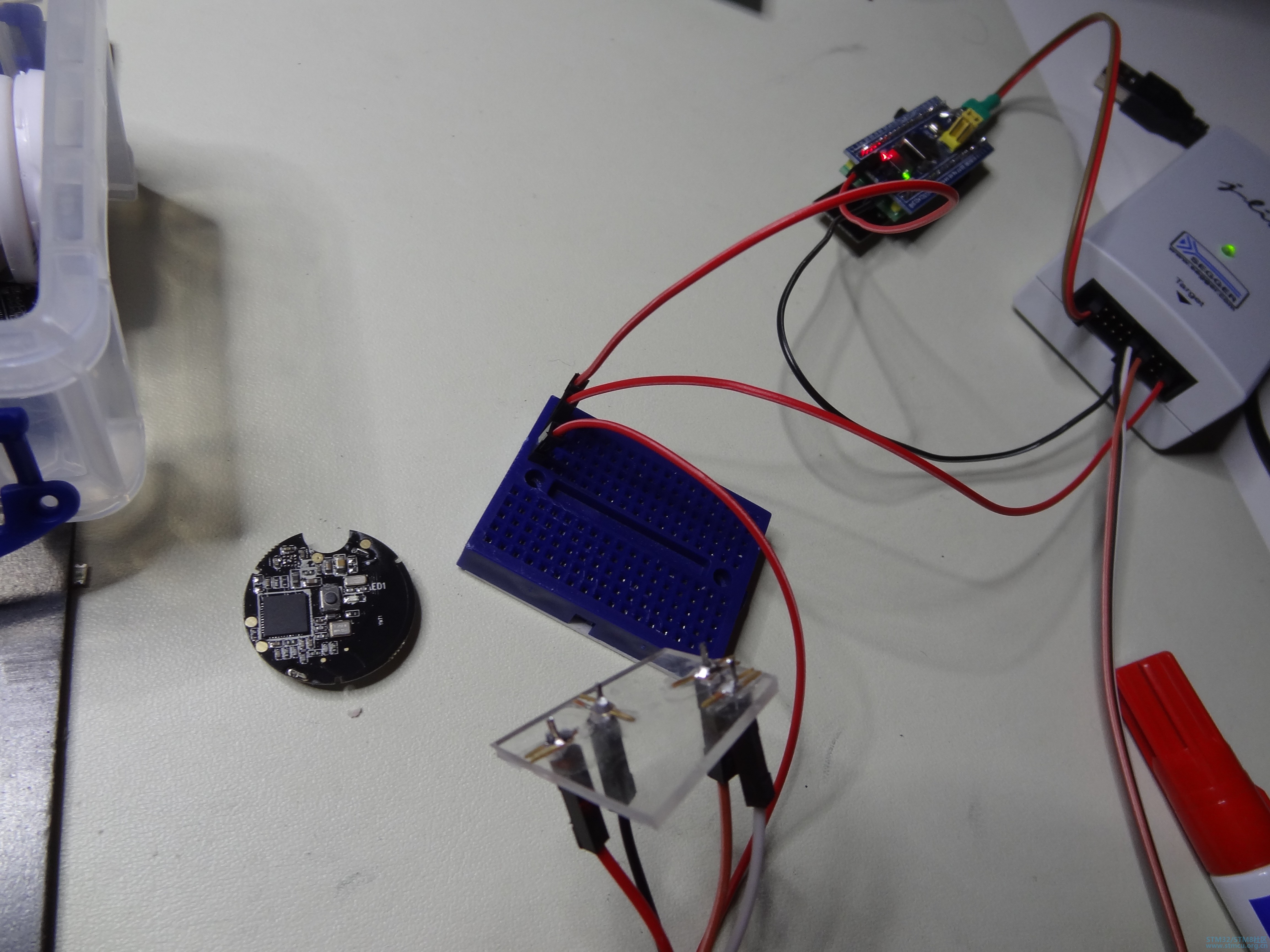

我们在这里看到的是4个金属片从母线pcb针阵列适配器,焊接时,公针不仅能很好地固定在金属片上,而且金属片在高温下粘在树脂玻璃结构上,形成一个良好的固体结构。我使用的是j-link EDU编程,并坚持使用nRF SDK,因为它有低功耗的customRF样品。

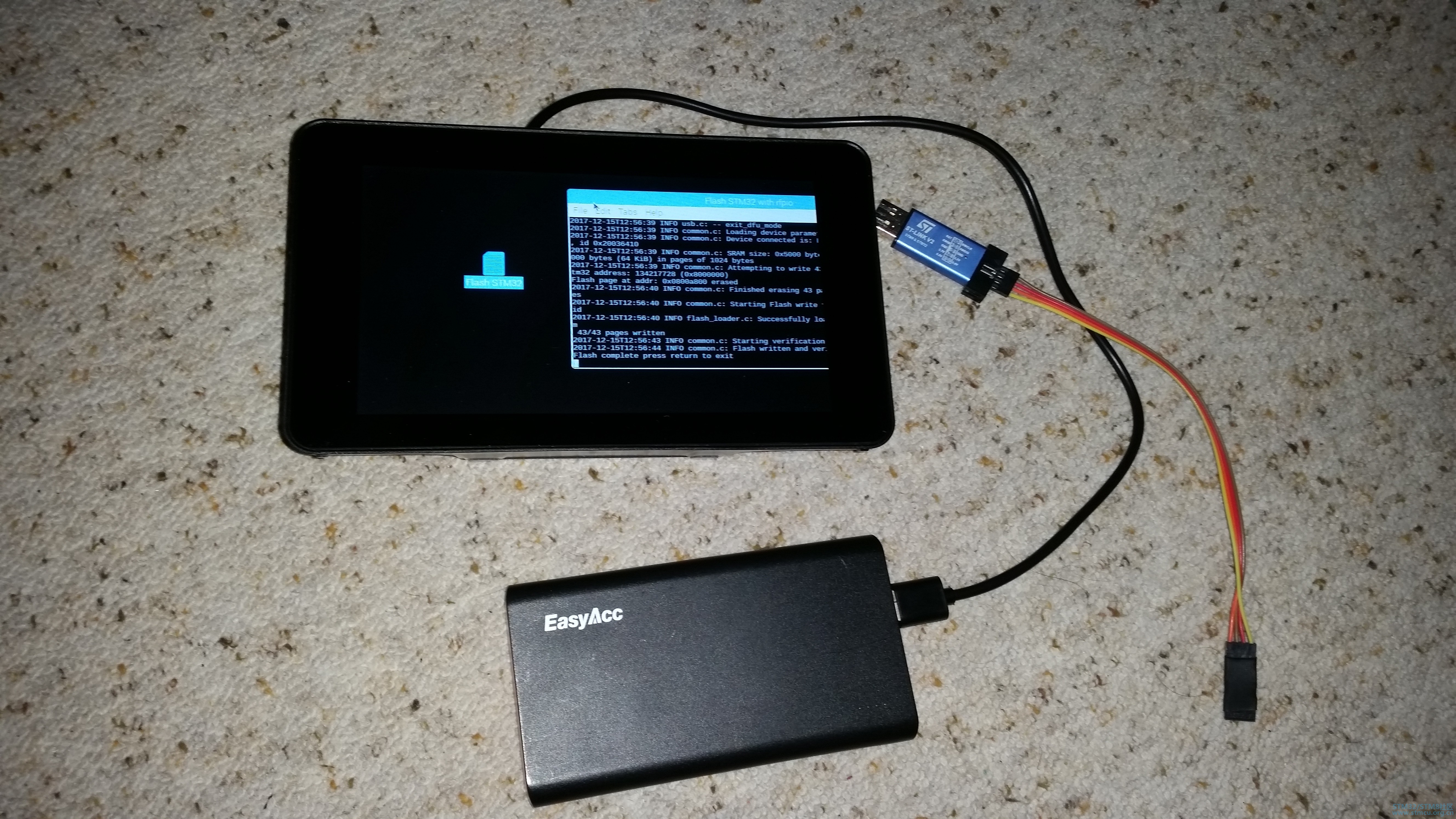

关于air固件更新?nfs bios,远程flash ?好吧,如果唯一的问题是如何让闪光器到达调光板所在的位置,很可能是在天花板下面,那么树莓派就无处不在了。配备USB电源包,并覆盖了一个触摸屏,只需轻轻一击就可以启动闪烁操作,树莓派没有什么值得羡慕的专业领域设备。更多细节,请参阅国内智能网格指令。) E- ?* o0 p" D& j# U' q$ Z

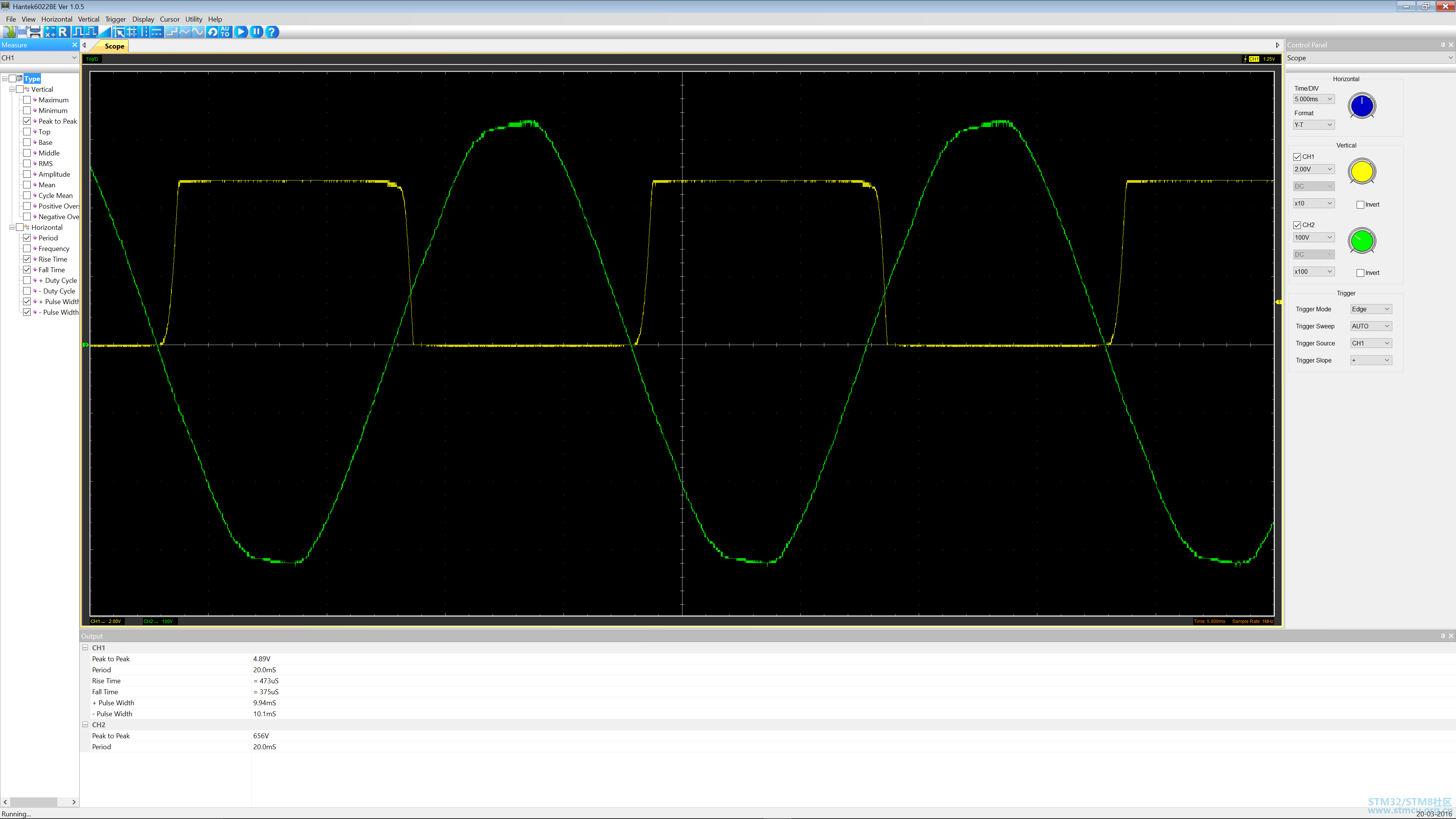

当我开始看到光的早期测试时,实际上在编程PWM单脉冲时,这样的图片是很好的。请注意,从Krida调光板返回的同步信号作为任何信号都有一些抖动,所以接近极限时可能会有一些光峰值。6 b1 F6 l) u) f/ C3 u
