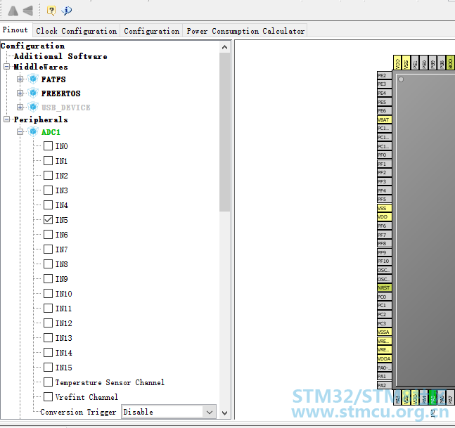

wenyangzeng 回答时间:2018-11-8 11:52:50
要关闭PA5的ADC原来选项,把选项栏的打勾去掉就关闭了。

半山空月 回答时间:2018-11-8 12:44:06
在哪个地方打钩??????上个图

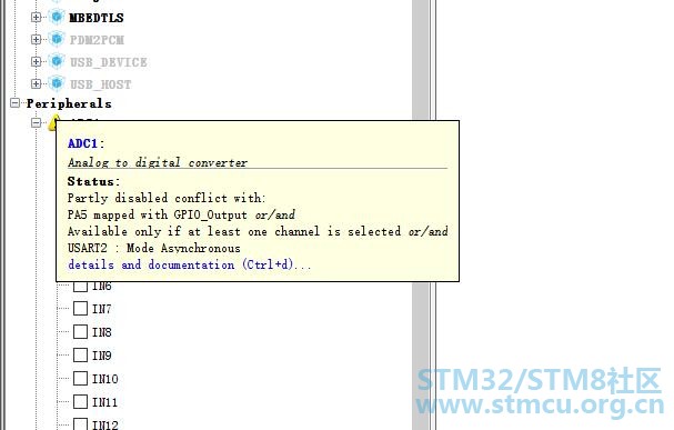

七哥 回答时间:2018-11-8 13:02:39
关键是ADC中PA5,你确定需要用吗?
需要的话,把其它复用功能关闭,在ADC中的PA5才能使用。
如果不是必须用,那就不用管了。
资源用的多的话,黄色、红色冲突项多了去了,只要不影响自己要使用的功能就成了。

电子星辰 回答时间:2018-11-8 13:13:35
先勾选ADC1的IN2、3,再选USART2,然后再取消IN2、3的勾选
wenyangzeng 回答时间:2018-11-8 13:27:19
楚昭南 发表于 2018-11-8 12:44
在哪个地方打钩??????上个图
取消或不取消就在选项里

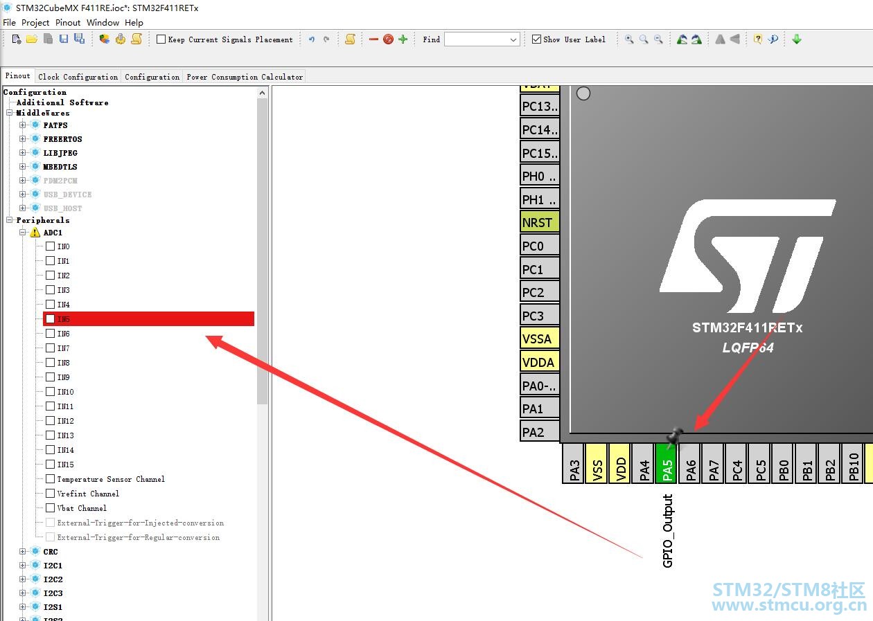

半山空月 回答时间:2018-11-8 13:58:00
wenyangzeng 发表于 2018-11-8 13:27
取消或不取消就在选项里
如果我先设置PA5为GPIO_OUT时,ADC_IN5就立即变成红色了,然后就没办法取消了,那么应该这么理解,此时ADC_IN5就不能使用这个功能了,但没找到在哪里取消ADC_IN5的功能地方

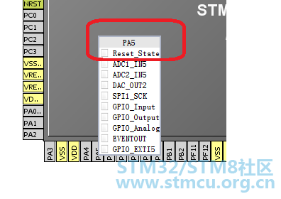

wenyangzeng 回答时间:2018-11-8 14:58:32
楚昭南 发表于 2018-11-8 13:58
如果我先设置PA5为GPIO_OUT时,ADC_IN5就立即变成红色了,然后就没办法取消了,那么应该这么理解,此时AD ...
你既然先设置成GPIO-OUT,当然就无法再设成其他功能了,在右图点击该IO引脚,设成复位状态:Reset stare
