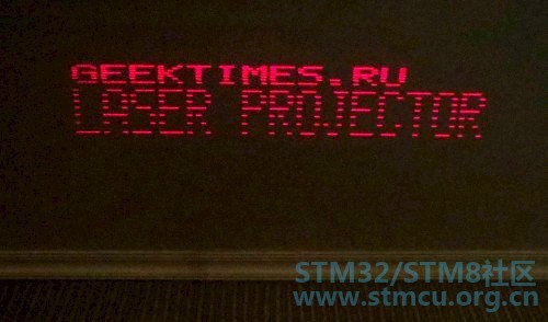

" t; r5 A" |; N5 c非常简单的文本激光投影仪。

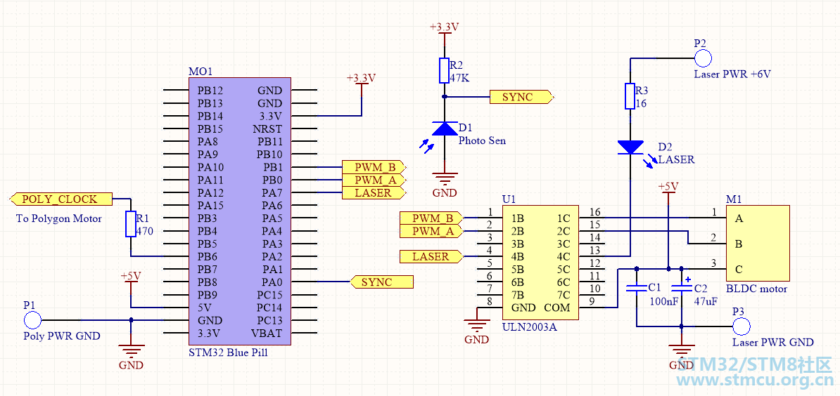

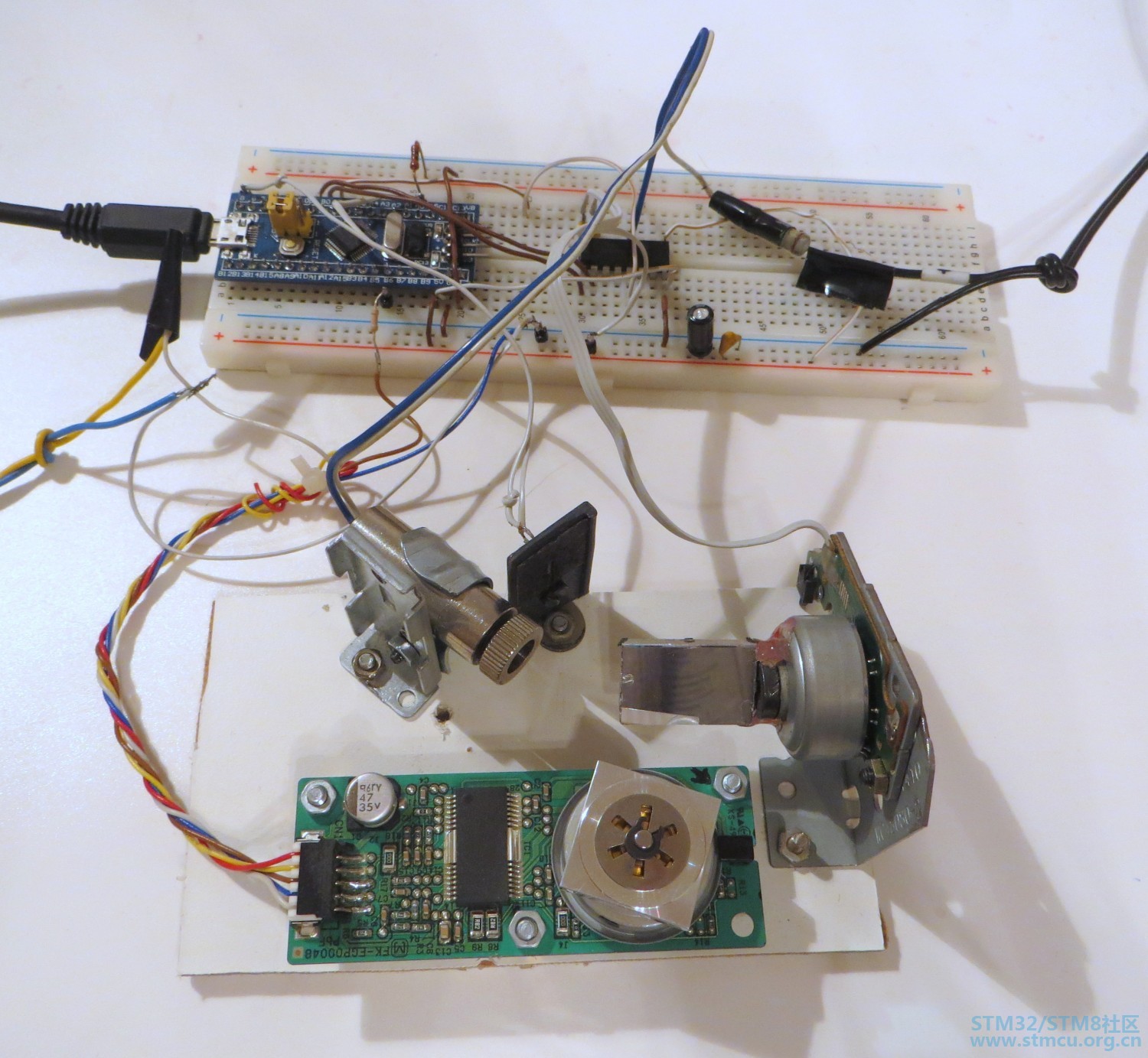

主要部件有:从旧激光打印机上取下的透镜组电机模块、从DVD上取下的电机和激光二极管、激光准直器、光电二极管、STM32板。' e* ?+ I0 b6 p" I

# @. I; d1 t- E0 |1 S" L0 l8 a& U/ ^5 h9 n) Q, R( \' U: M
视频效果1 I, ?) i, E, S

1×透镜组电机模块   取自激光打印机  I6 U# G+ {! v
& w3 G+ y. a% W- u* C6 q' u- f1×无刷直流电机的DVD   用于垂直扫描0 D9 y& }& J5 w& P! W" A$ ]
+ v/ C- k( z1 g% M$ g
垂直扫描1×小镜子
" K2 t, f/ }: _( Y2 u/ q+ j# B! t# c$ J) Y' f/ e) Q, B
1×激光二极管     摘自DVD
+ _# ]6 `' o: M& a" {4 h1 r! y3 p
; A8 v9 i; t- k1×stm32f103
/ i# P( n$ ]; k- L* G1 ]1 I  B% U  f4 `8 ^
1×光电二极管
) w9 n4 p! S* T- b
1 S- Y1 X$ S; F( v1×uln2003a
- P( z' D$ J! L7 ?# ?9 }
' C, z( B4 n- g0 h1×面包板9 p& d6 D; e% V: D
