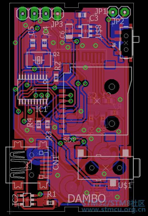

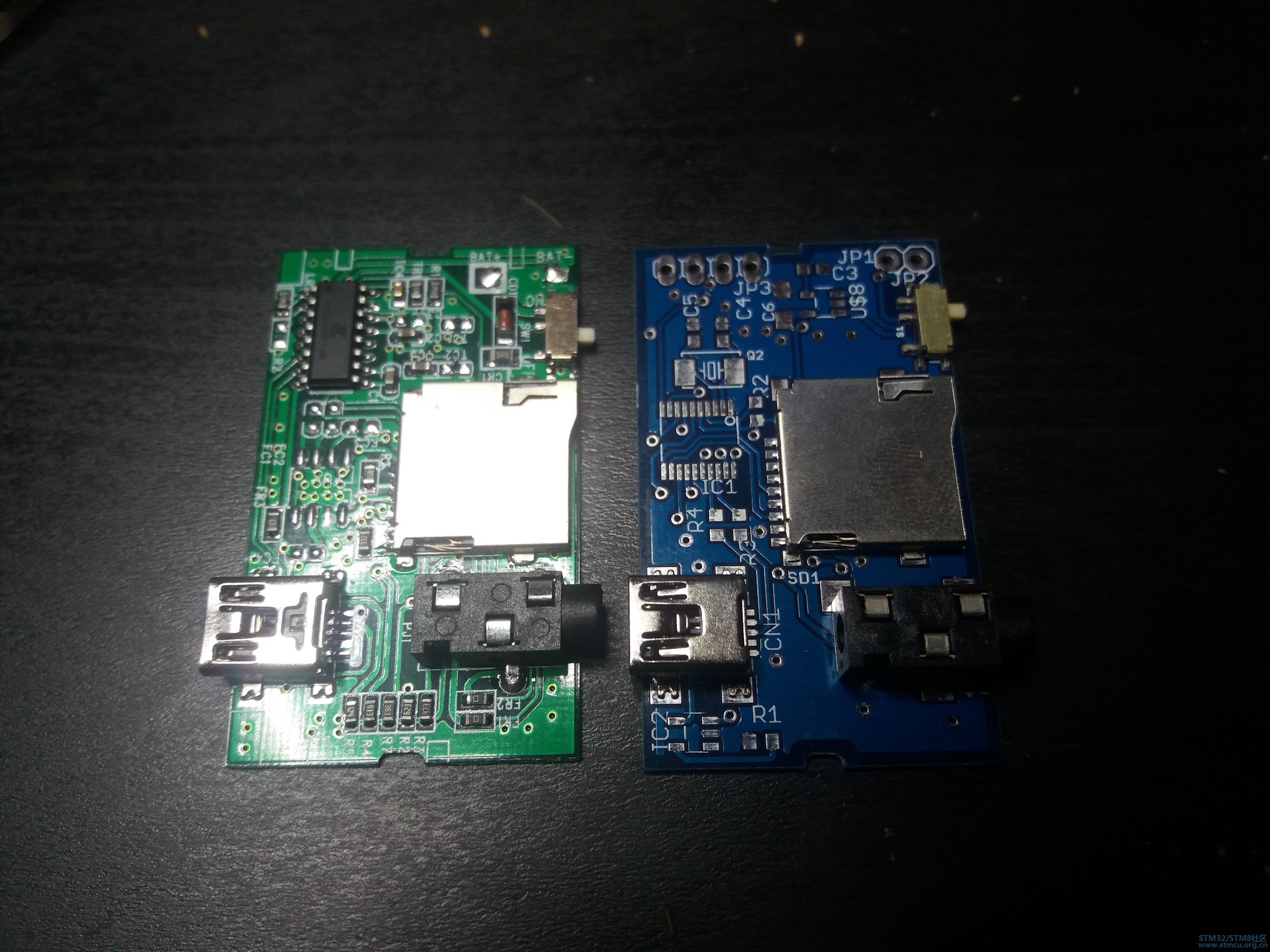

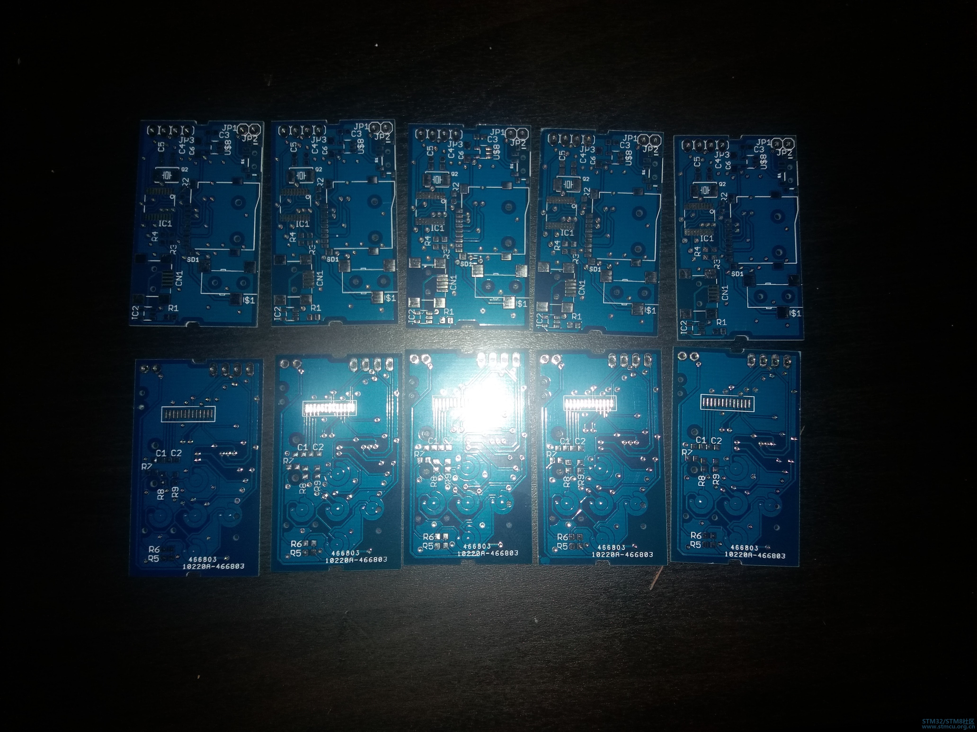

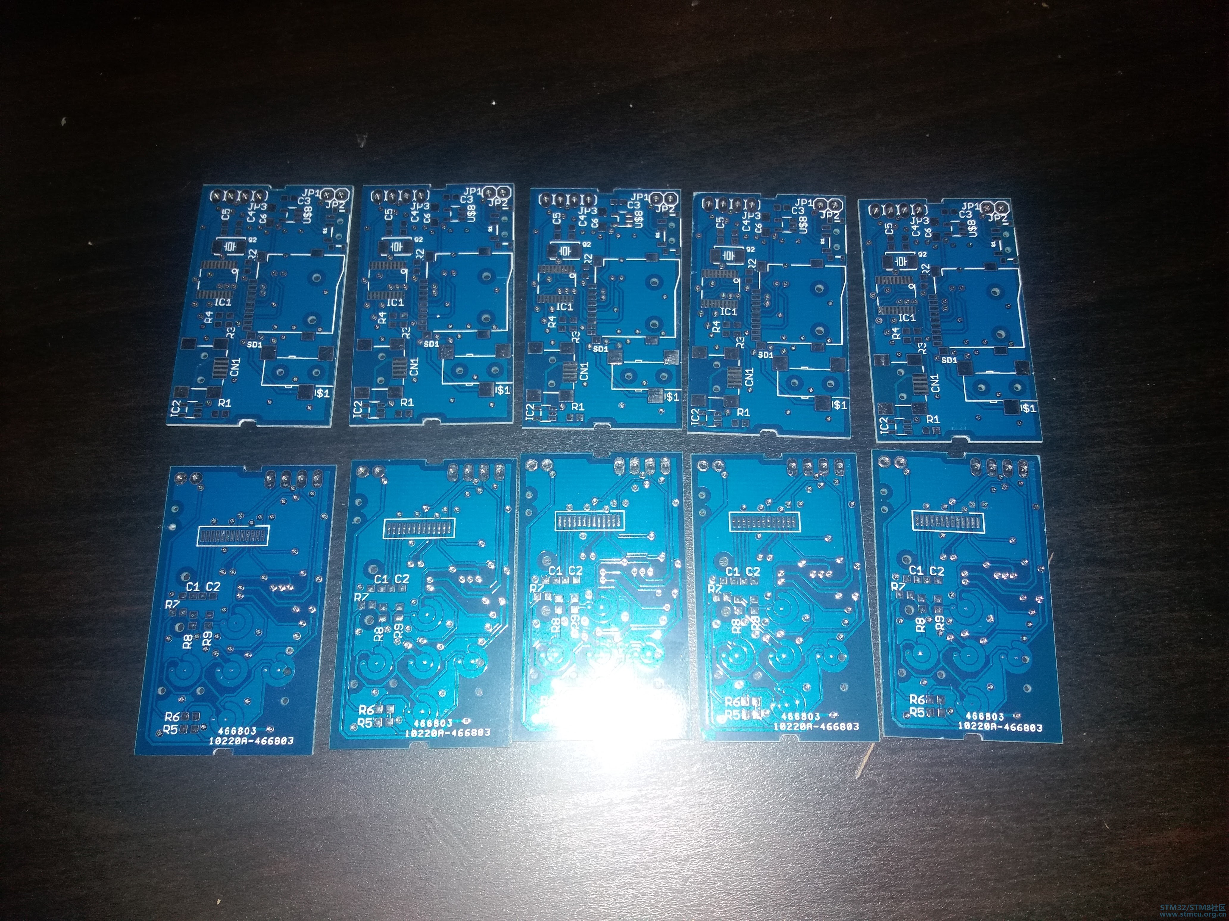

PCBs! ! !
+ e  }, ?5 }4 w4 I6 s  X今天收到我的包裹:8 i' M0 ?$ j. G+ U9 o& J1 o4 B
1.jpg : X, B7 L; J4 T* {* K2 t6 m
2.jpg : F+ p5 x' d6 ~: m9 ?
2 ^. y4 b! S+ T0 X: t" n  B/ V 4.jpg * c9 j& r4 g, q) v
, H$ ]  {! y- o, i! s

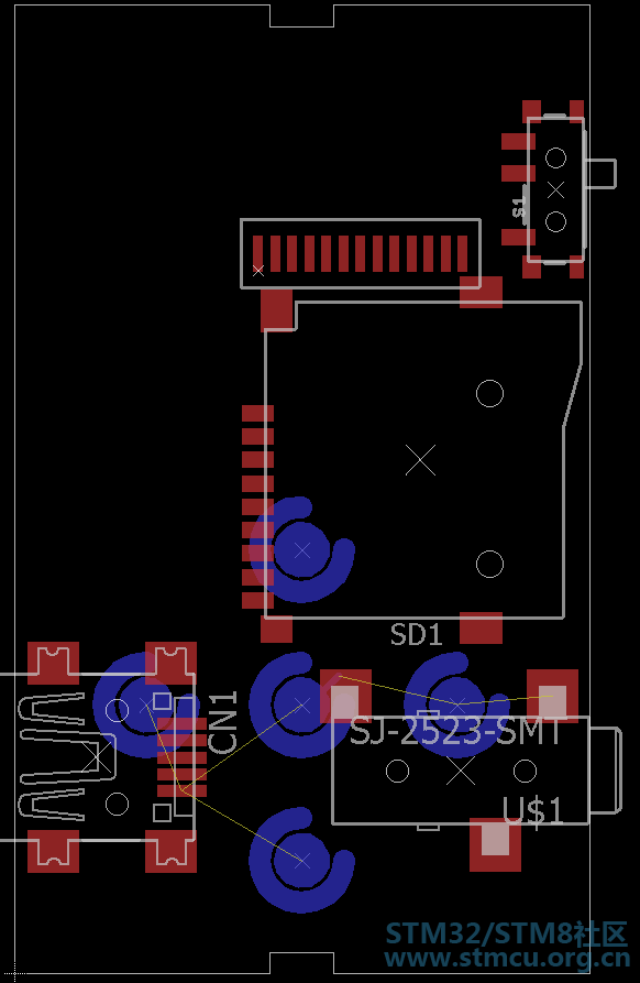

( k/ [' \" ?% U2 O5 T$ ?5 j有些错误
. Y8 o( N$ @- w% H1 |/ p) T( d# P- m8 d, V4 |  T
-液晶面板的错误位置-应该更在正确和下降的位置
; T- I$ N5 Q; f. T% k( v' t. d; K4 g
-在“按钮”上有些阻焊层-但我可以很容易地修复它) j' h7 b+ d$ S9 W* i: B, n& x
. S) o% T6 ]: ^# Z
-有点不同的尖灭插孔插头,但它仍然可以焊接
% c: z" Q8 @: G! P* V' Z1 P& h4 I3 i( J5 G
质量PCB -太棒了!

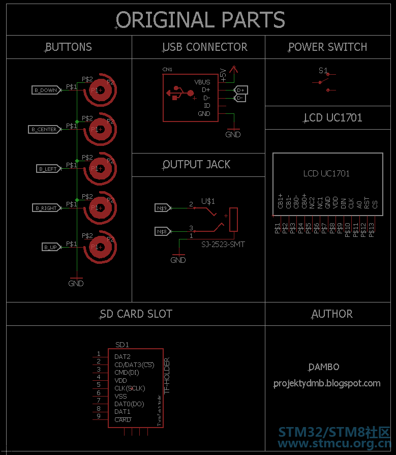

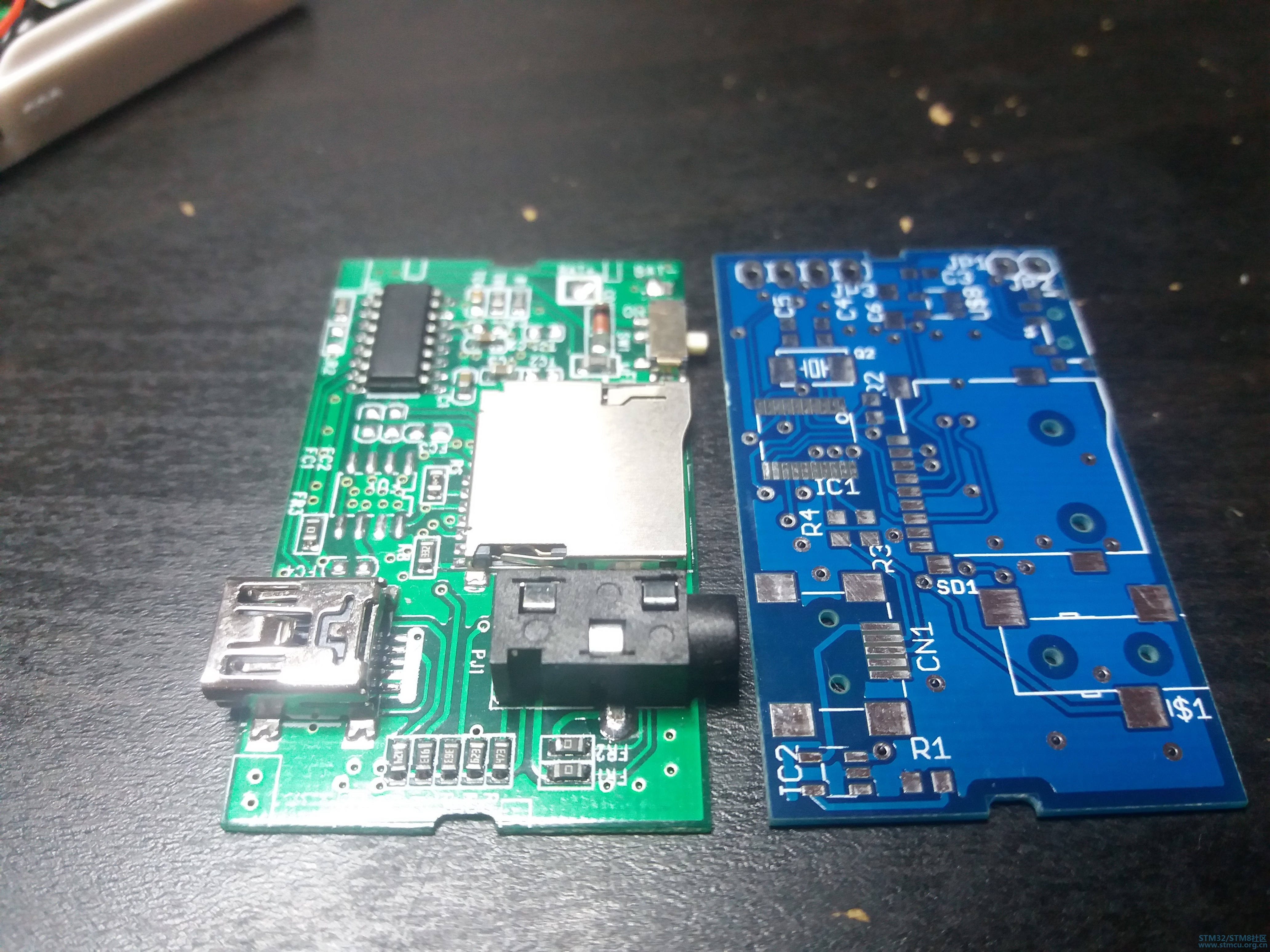

STM32F0开发板& r8 w' u5 O" t6 c3 R
2 l# u# Z2 ~2 L0 ^ 5.png 8 }7 j+ k: T, d. T. ?+ I
8 @) m/ U* C! L" Y! l& @( Q" ~8 B: ]/ f' e: C5 B! D: U
6 C( f' n) K% [! @
不幸的是-只有一个输出引脚,但我们也可以使用SWDIO和SWCLK。我需要等待3-4周的时间来测试。  k9 {- v+ d) M' g- |
$ D6 N( ~! N' h& o0 s

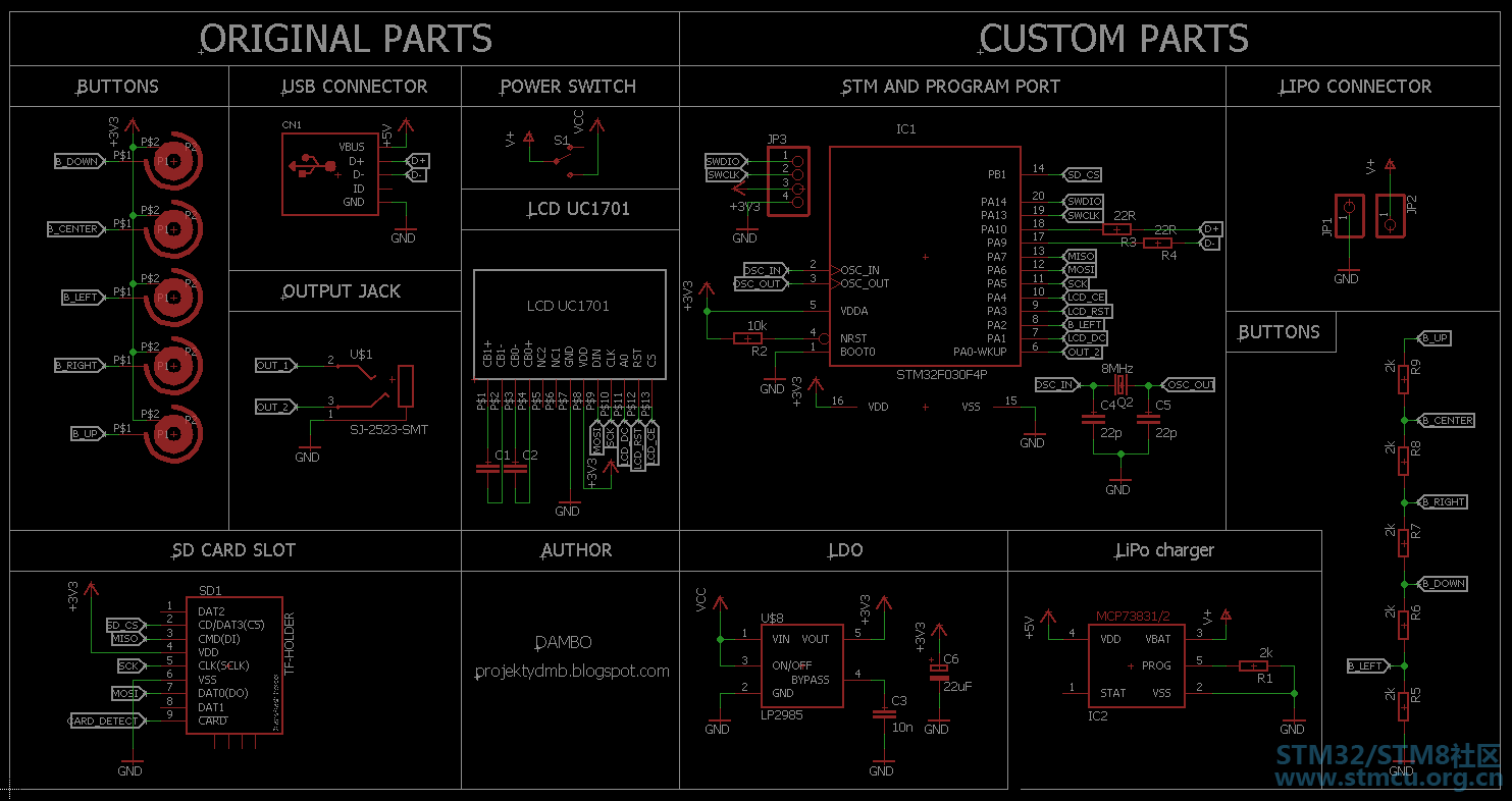

Eagle PCB模板  b" X1 {; A4 y/ q: L! w! z) T+ ?
$ o; {3 b% m  p) ]% B; @我创建了示意图,并在其位置上添加了所有重要元素:
2 A- X3 `0 @! X. o: c/ m

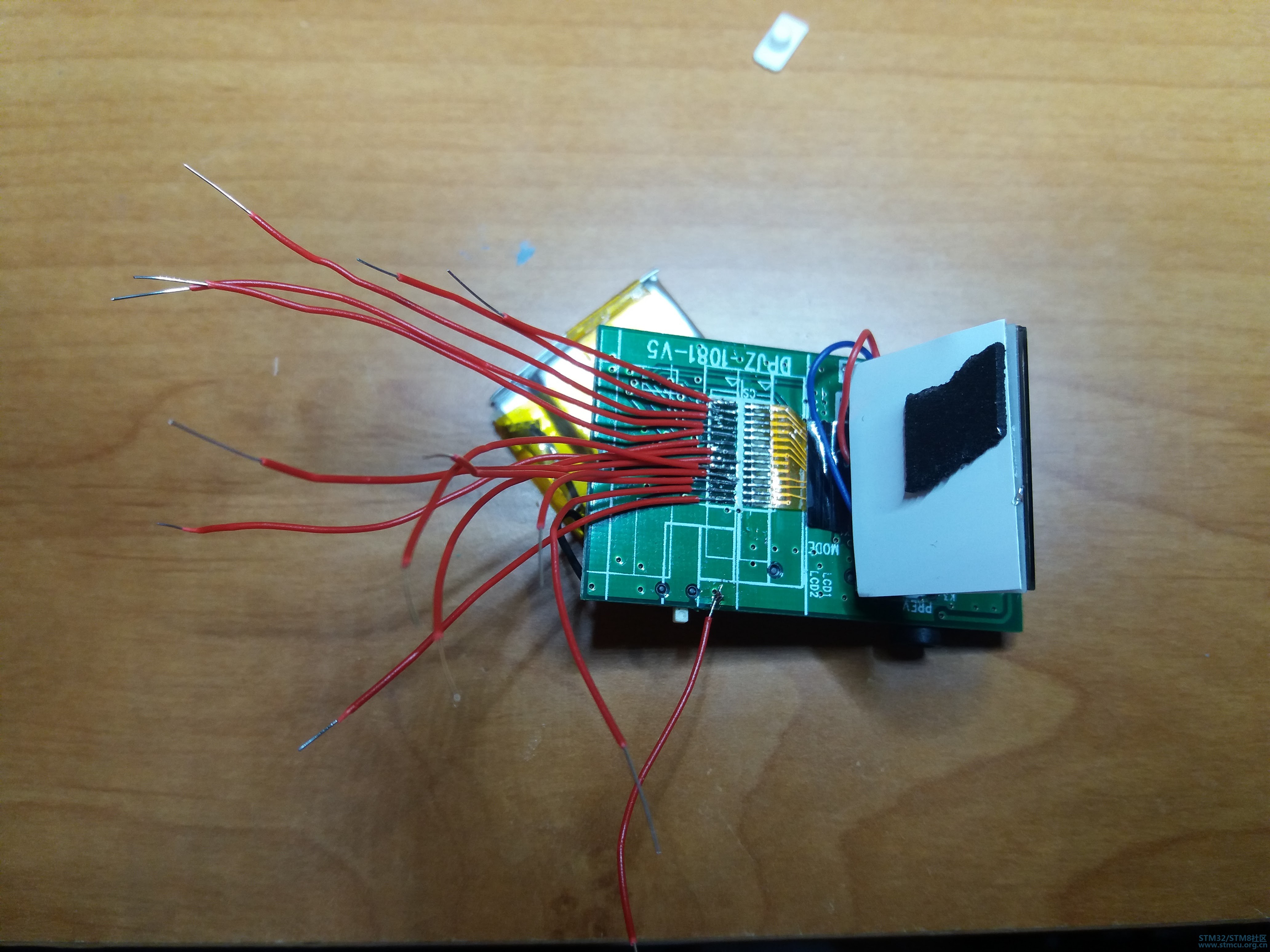

9 n# O0 L- @" ]$ E破解一个液晶7 N9 x. H: Q5 L. `3 n7 v
3 w  M: n+ n' M2 N& t这个设备最有价值的当然是LCD。但首先我不知道里面是什么控制器。/ p. V+ |  K5 A7 e9 d4 W+ b
4 M) c; y  u# Y2 X' y: g简单的调试和连接:; o8 w6 A" _& H" Z0 E: r
2 ~0 r/ J/ V7 ]0 A. ]2 O9 T 9.jpg
+ S' L& V) K9 d4 A$ s- S

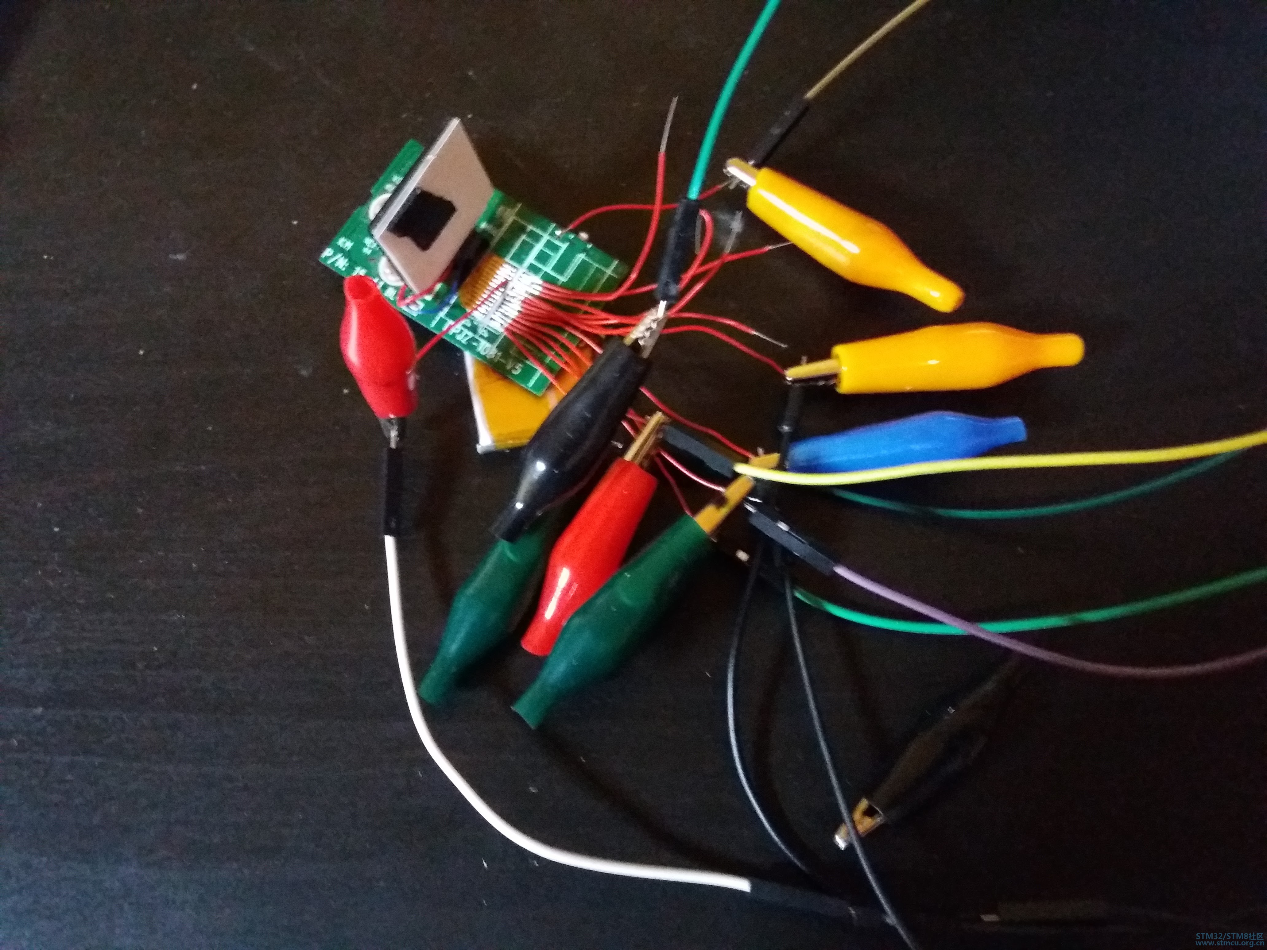

9 M. g$ k5 q) ?) Q0 b2 [0 q  g9 ]与saleae连接的问题:, l5 M) A& C" Q) C5 w
7 K' q, ~' p3 J# ]+ a
10.jpg / }$ [  f% |' g( f9 K' p
5 V- V- ?  N4 L9 @# C, q在这一点上,我可以从uc到LCD复制数据并发送它们,之后我找到了[url=http://overskill.alexshu.com/che ... ts-128x64-mini-lcd/]这个网站[/url]
& r+ W* l* ^  c( ]3 {) c. K! @/ e
4 [. F8 S- n% Q% E' O1 Q! Z2 A! T( f说明LCD型号。这是UC1701。我们可以用arduino库u8glib来玩。

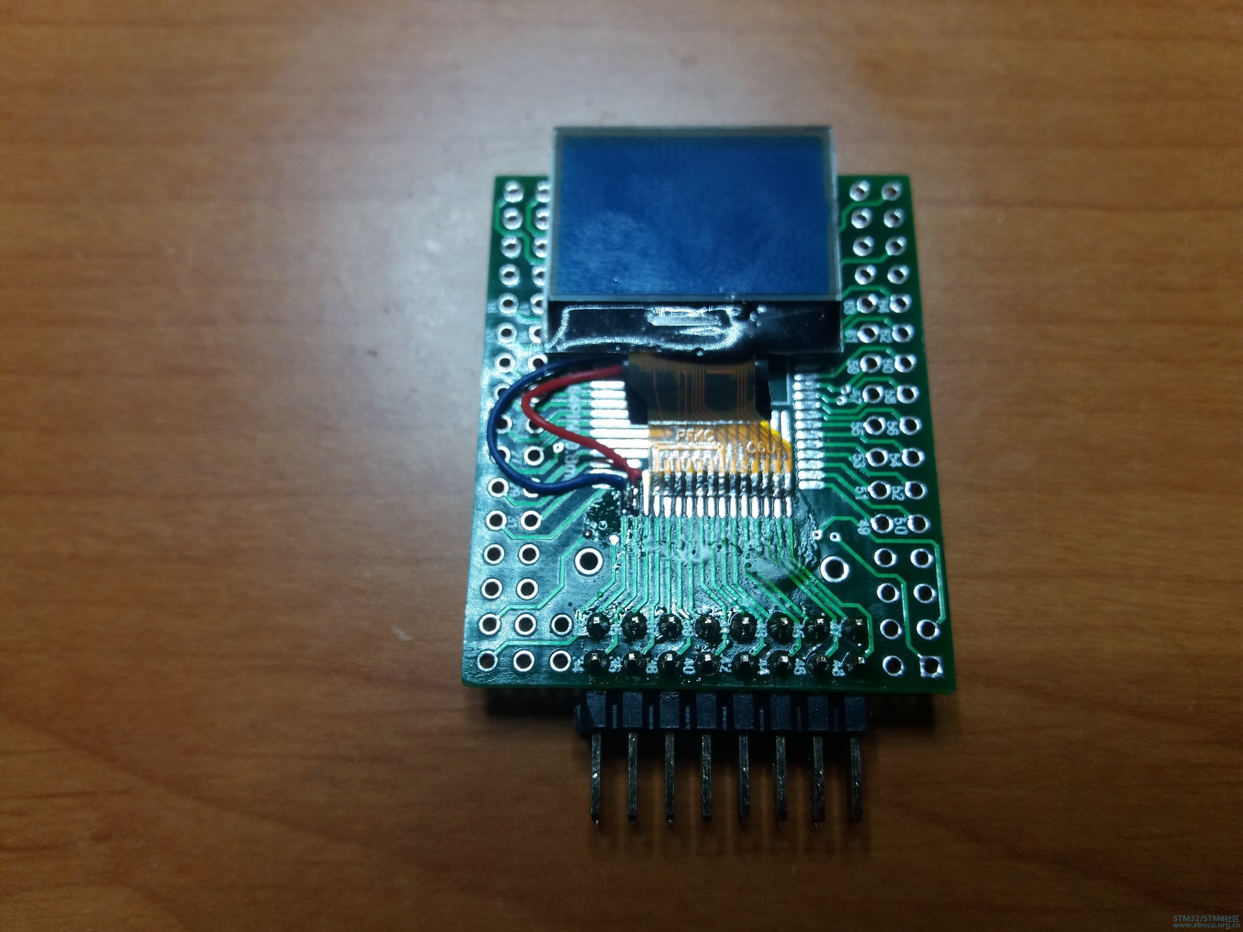

作为显示PCB,我用的是uC的万能板
: B( y1 }1 P1 ]4 |0 K0 U
6 A' F; B6 m* K" m/ f% l' s 11.jpg
6 W2 v+ z3 G9 x0 {2 n# K6 }所以我可以很容易地连接LCD到面包板。
4 |8 }3 o. _, O: z/ P/ G

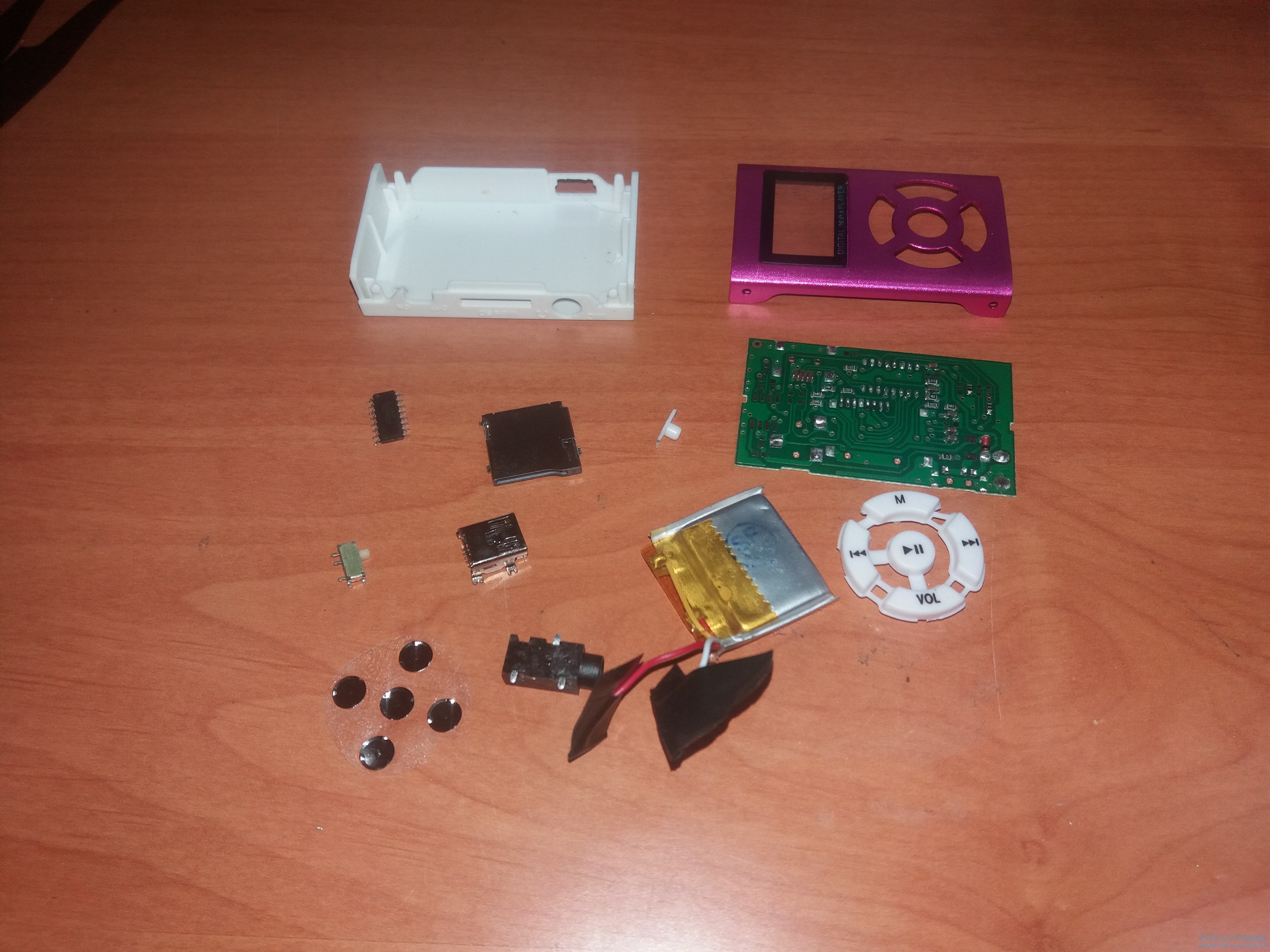

4 s2 _: T. q4 [% M3 H  PMP3播放器0 m4 p4 z9 J7 `+ Z* K
# b* L6 |9 L8 X4 O
我们可以在MP3播放器中找到什么:% n& Y6 p/ W. L. ]; X! ^  q
12.jpg : I. l; f9 q1 _+ u1 E
-漂亮的外壳
+ S( b3 T) d1 p8 G& m9 R  j
8 W4 o4 o; a  {7 G1 ]2 k-图形lcd (uc1701) 128x64px! i3 _4 H7 z+ R9 D+ T7 T. D
6 ?" T3 f8 H- x' g+ Z$ W3 X
-锂电池(我想大约100mAh)
* f: \7 \" A: s( z% `; q: [" m
-USB连接器, L8 @- j# y0 P2 A$ c: v
9 d' G% \* }6 O8 G& I0 z# T2 n9 F- Jack 3.5mm连接器(Mouser #161-3334-E)) Z6 A! M0 j- Y; B. o/ {( b
* n" U; P! H3 {  T2 S- SD卡插槽
7 h# e! S0 r4 f* O( r6 \: U4 r' v8 V. \% h% m6 k4 A8 z( Z# x
-开关4 ^5 j; F7 }" U0 f
1 _1 g8 z3 f& N3 X; i' m, @
-薄膜键盘/ K; O$ E) u/ d* l  [5 L6 [
. i1 G: c4 Q) d  T! I$ v
- asic mp3播放器(我认为没用)
' x; F! N2 S, z0 G
6 |) P  \+ e# t3 K" t1 a7 J( u2 w- S. i  t$ U8 z
