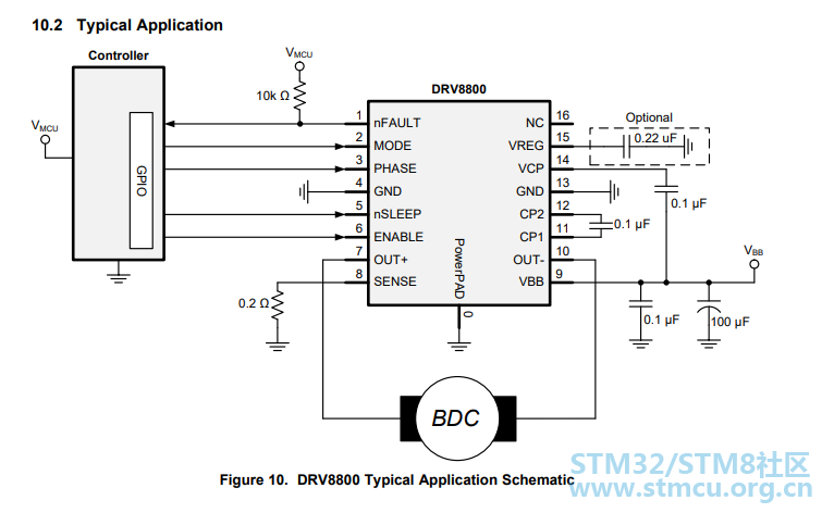

7 _& M# }2 o/ f2 }9 eh桥电路!- D) J) z8 t* {3 B$ Q
+ p* g4 d2 _* H& F& d( I( _3 i$ N! ^6 ]
所以对于StepDC,我选择了Ti DRV8801 h桥芯片。它可以处理最多36V在2.8A和它内置过流保护和监测。我选择这个芯片是因为它的电压范围很宽,并且支持相当大的电流。虽然司机可以处理高达36V,我设计的电路是安全的24V,因为组件加固为36V会增加一点成本。+ F& Y& z' |% k1 z! d# K
4 s/ R# E% }) }) M- T, W' H; h" _
2 n- S4 d2 @  q2 P4 b
无论如何,这里是参考图表从数据表:
' [) h0 F& h2 @" u" K# ?1 u3 ]1 O
3 l" {8 U& w& p; N4 U+ \ 1.jpg * p" y) }' E0 p7 f3 l  R
, e" I* K: ?' x" d) a2 _
/ U" U! ^7 ?7 x" J$ K% R7 c
接下来要做的是创建一些组件的足迹,并布局示意图!!

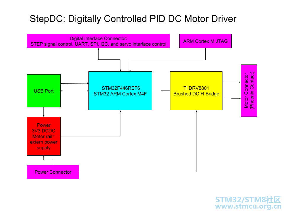

6 q9 G' O5 h: _" l, k, r& _引入StepDC7 e/ G% H, t( A2 ]2 `
* m: y  S: L7 @, g8 I& `
StepDC是一个简单的板,包含STM32 ARM Cortex M4和Ti H桥。StepDC将步进电机驱动信号(步进、方向、使能等)转换为PWM和方向,用h-bridg驱动直流电机。这将允许用户很容易地用直流电机和编码器替换步进电机。baord上的ARM用编码器作为反馈,通过PID控制回路以h桥驱动直流电机。
2 W* G9 M' r2 p& @, g& C$ F 2.png 7 ]/ t+ X5 j) B; q1 h
; Q& @9 m% q( Q" R- i上面是一个框图,展示了所有这些组件如何相互连接以组成所描述的系统。它相对简单,3 ICs, connector,和受控器件。我需要注意的一件事是,我决定在数字接口中包含更多的步进信号控制,因此在相同的连接器、UART、SPI和PWM伺服方式的接口上都可以使用。这使得StepDC不仅仅是一个步进电机的更换板,它现在是一个通用闭环直流电机驱动与许多数字接口,哦,我有没有提到它还会有USB为PC基础的项目!
$ X2 f8 X& ?9 Z- t* a4 a. H2 ]1 `2 K/ K! F3 f0 z
( M" V: k3 a2 D& A
之所以将功能集扩展到步进电机的替换之外,是因为我在机器人方面的背景。以前我在WPI学习机器人工程所以我喜欢机器人和系统工程。我想深入了解这个特性集,以回到我在机器人领域的根源,计划是在未来的许多基于机器人的项目中使用StepDC !我也无法抗拒机器人技术的挑战,所以请考虑加入StepDC !2 l8 C: ?) c; A4 k5 o- v7 @  t
