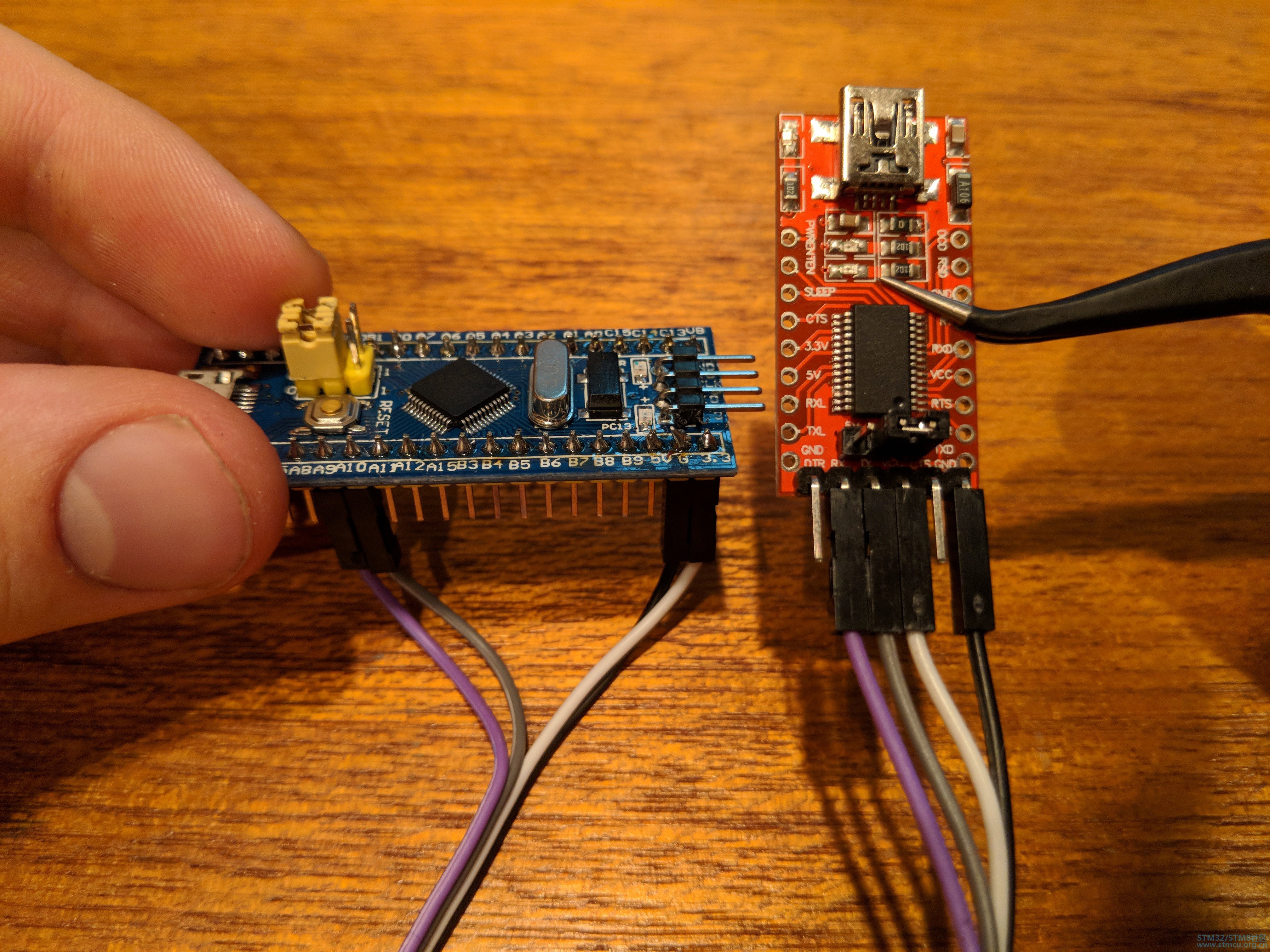

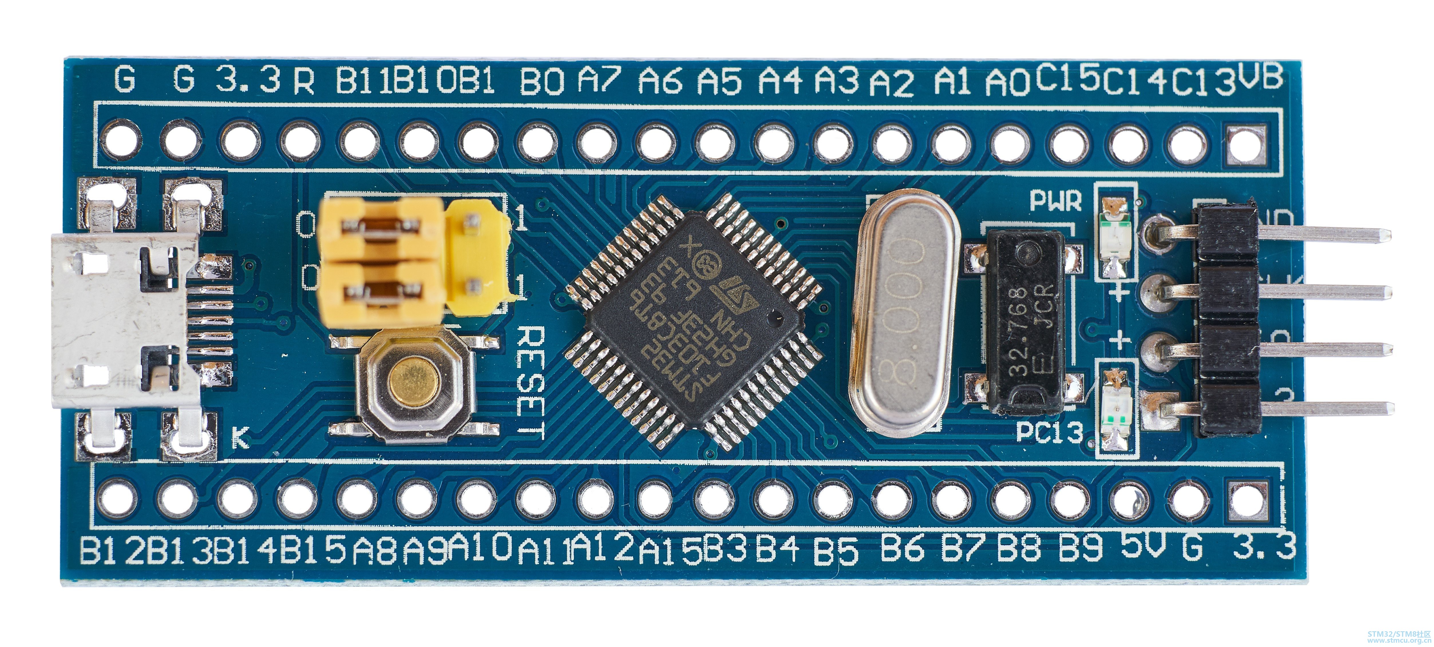

我编译了很多信息和教程来创建使用STM32 USB端口的最终指南" j. ?- `$ ]' C" k+ j0 i6 ?/ R
( q+ o2 P. C) C6 n: D3 {
描述
+ C7 r+ d+ J' m/ _# z7 [5 _我不能很容易地找到关于如何添加USB引导加载程序支持的信息。我已经整理了我的发现,希望你会发现这是非常有用的。/ d3 m) b% i8 ?
, \+ z& m* v: l8 l6 w. E5 s! F请看这里的视频!
: f+ G- X) b' r) E3 t; FFlash加载程序: p; |% Y4 d( ^# C4 X
驱动- c7 T5 Z# d3 q$ b# O; @+ l
二进制文件: t2 S5 K& X& c5 T
组件
9 e2 b; s1 b" a1×STM32通用的开发板
" E: _* x7 C1 r+ W4×跳线
* y+ ~$ ?4 ?# Q9 ?0 _$ @1×micro USB% U/ R) S1 V. \# h; I$ U9 h
1×mini USB! Q! [5 e# ^& e4 N" H$ o
1×FTDI串行适配器
! _2 v- U7 z% w% |3 e: Y$ k6 F 3732091527922091549.jpg 8 X) v. m! X( V, Y) O) Z
* W% ?. {1 I0 `, i. ?关于如何安装引导加载程序的视频# G: I& |  o1 Q$ q
