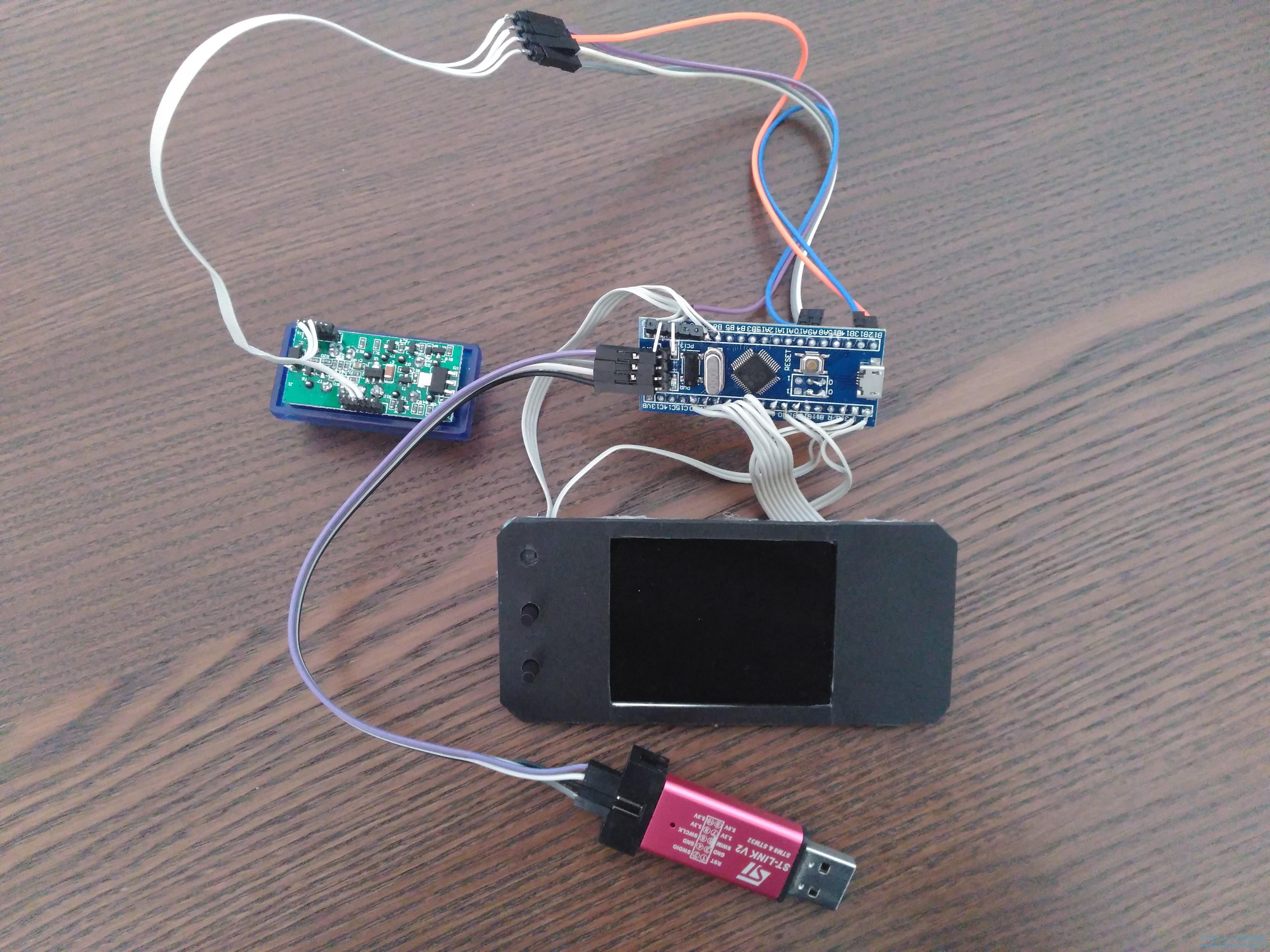

拿起一个STM32F103,一个ILI9341和一个ELM327 OBD BT来监测油耗

我的车没有车载电脑,但我想监测油耗。
& M. d$ [' X4 Y/ \: Y3 y
+ R0 x& l  L  p4 X+ `6 c1 J我尝试过使用ELM327蓝牙加密软件(中国版),但是加密软件不支持从OBD总线读取燃料数据所需的所有AT命令。
3 o$ Y# I' e. {% {* I$ Y( ~' g
. P7 }4 q1 ?0 n2 S& T所以我找到了一个KW1281 arduino库,移植/改进/修改它到STM32运行arduino IDE,并添加了ILI9341代码。. I% o1 \( v2 `; i) n2 k( h

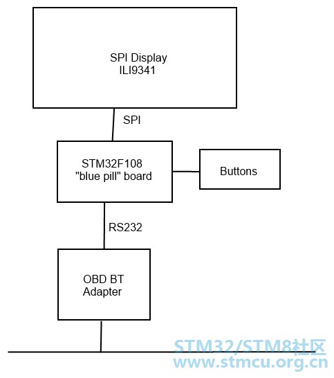

) n/ z  D, [8 `. B) A1 x组件
; \2 A* t6 N9 ^" T
4 ~; k3 D8 L+ x: Z* ^! n6 M% O- Z% t1×STM32F103  微处理器、微控制器、DSPs /微控制器(MCUs)
3 X, S: S4 M; G& e& R+ j5 S0 Z" R- [5 M: Q; C
1×ILI9341    2.8英寸320x240 TFT液晶显示屏
0 l" v/ l# ?3 K% i# q3 t$ z; _8 d1 H+ b) W) D
1×ELM327蓝牙适配器    OBD2到蓝牙加密
0 R" r3 b# `3 a( s$ @. i+ q  w3 x2 K: T
1×MCP9801   传感器/温度,温度; r& k4 R6 Z# D' h+ ]
( Q+ z7 J/ z$ N3 X7 K& E# w) S1 p4 }; l1×ESP8266    可能用它作为TFT驱动…
# E2 p. ^  ]3 Q6 f6 A) Z/ ^) Y

5 Q+ \0 C" p: }4 e1 V0 f+ CUART信号5 V* a+ Y! s: e
/ B) O; c2 |; l9 J5 M

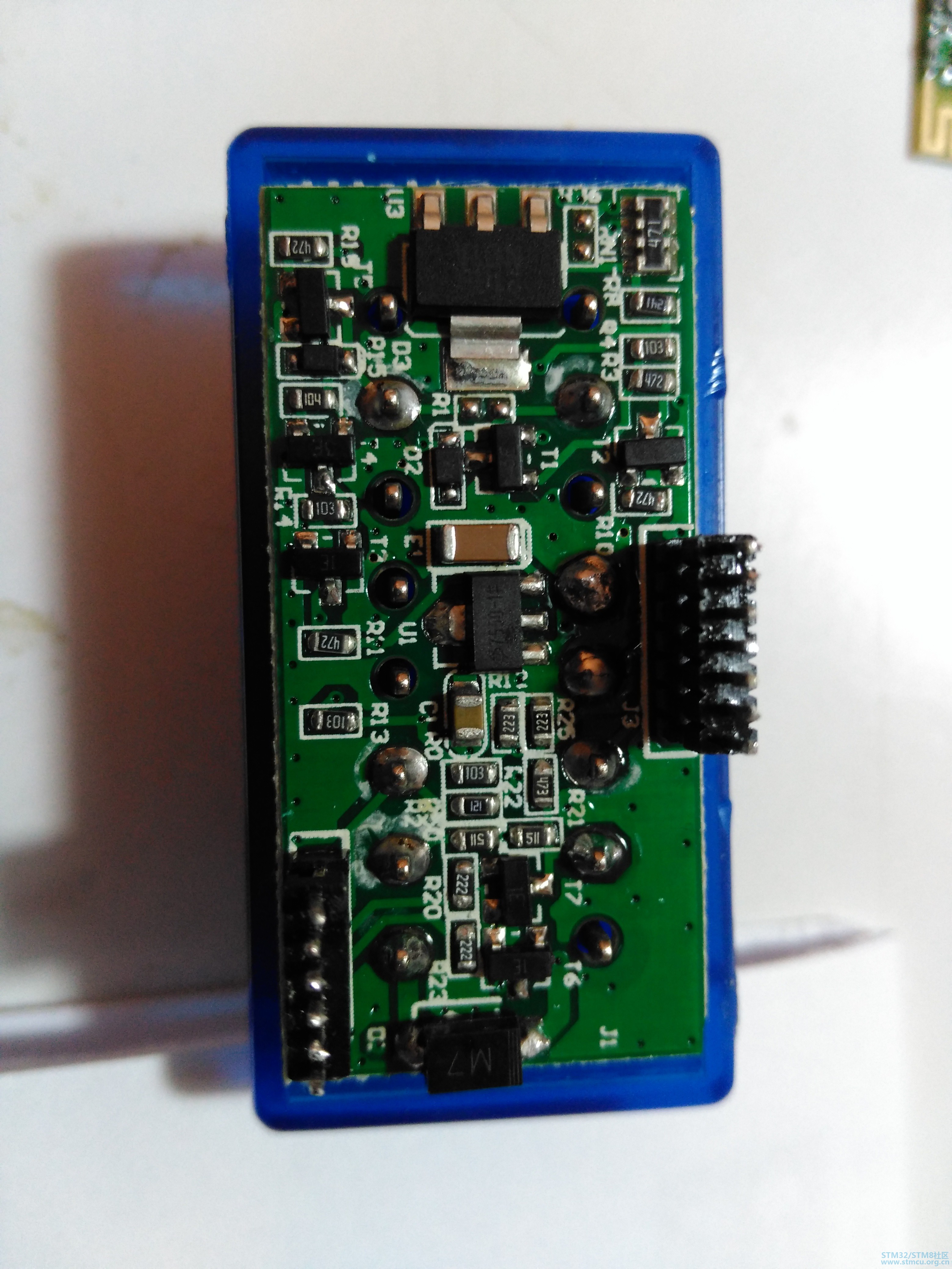

/ d$ V, Y. R8 j: n0 o我在ODB适配器上做了手脚,设法得到了一个NPN晶体管,集电极通过电阻器连接到5V轨道上,并将UART TX线连接到基座上。然后将收集器连接到驱动K-Line的NPN的基础上。! f8 }' Q6 f5 I1 L1 e5 N
) K* A+ O% f1 W1 a% S  Q6 W
! p5 R8 e0 z2 \' F$ A, z8 O7 E这样我就不需要中断反转“东西”来破坏UART计时。6 w, P. ^. l6 d( H0 e+ v4 l* }' L

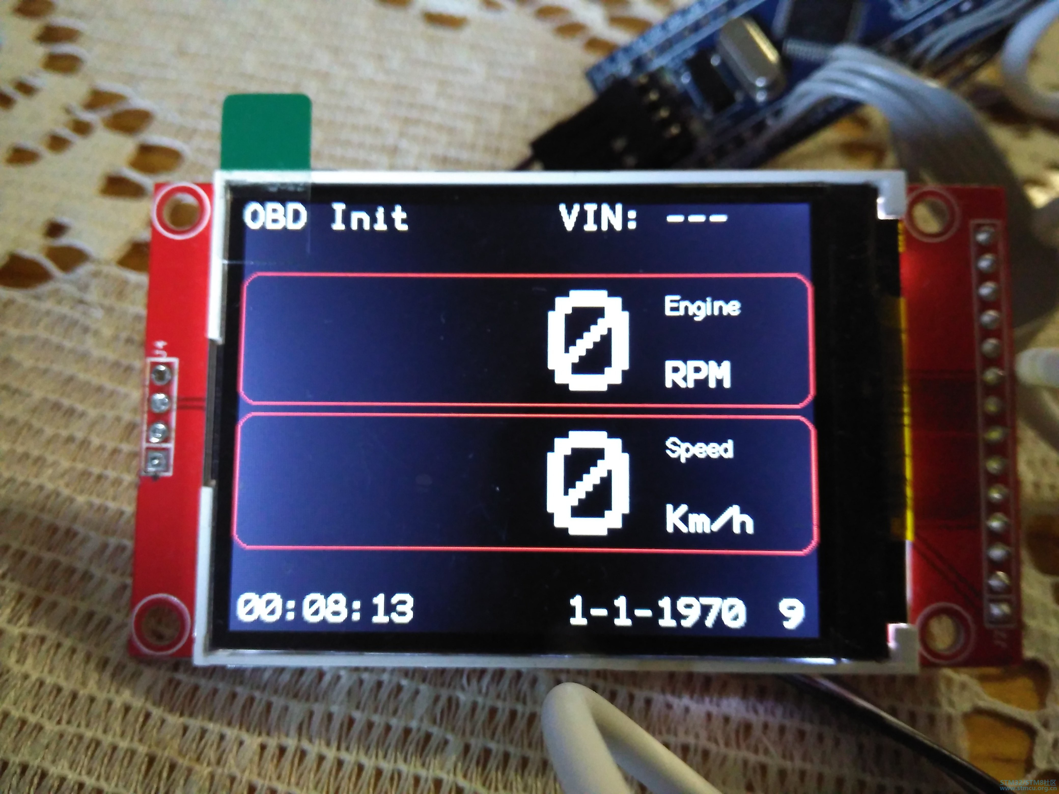

我终于准备好了一个新的布局,并定义了通信“API”。
" L9 ~% }- j3 z4 A0 a0 X8 d) n% B; u' k; H
5 U# O3 d3 Z- l9 F我的目标是一个具有二进制格式的ID、值和校验和的结构,但是现在,为了便于调试,我制作了一个包含所有ASCII值的简单API: 、、<\n>。
/ g% W" G- O6 A$ H( n. X) A3 f4 q" g3 X
' y! ?" c7 L2 P7 H4 q8 q' }) Q
通过这种方式,我可以输入一个串行控制台并手动设置值,检查是否一切正常。
& `% |! A1 i# P$ `% o2 Y: `0 s: J* I
# I8 n1 ^% k; J0 z, s. [9 t' e7 h' n/ f3 k- T
现在我必须获得STM32代码,以便将相应的值发送到这个API。
! i. y( M: E4 C4 }2 @/ A8 ]5 K

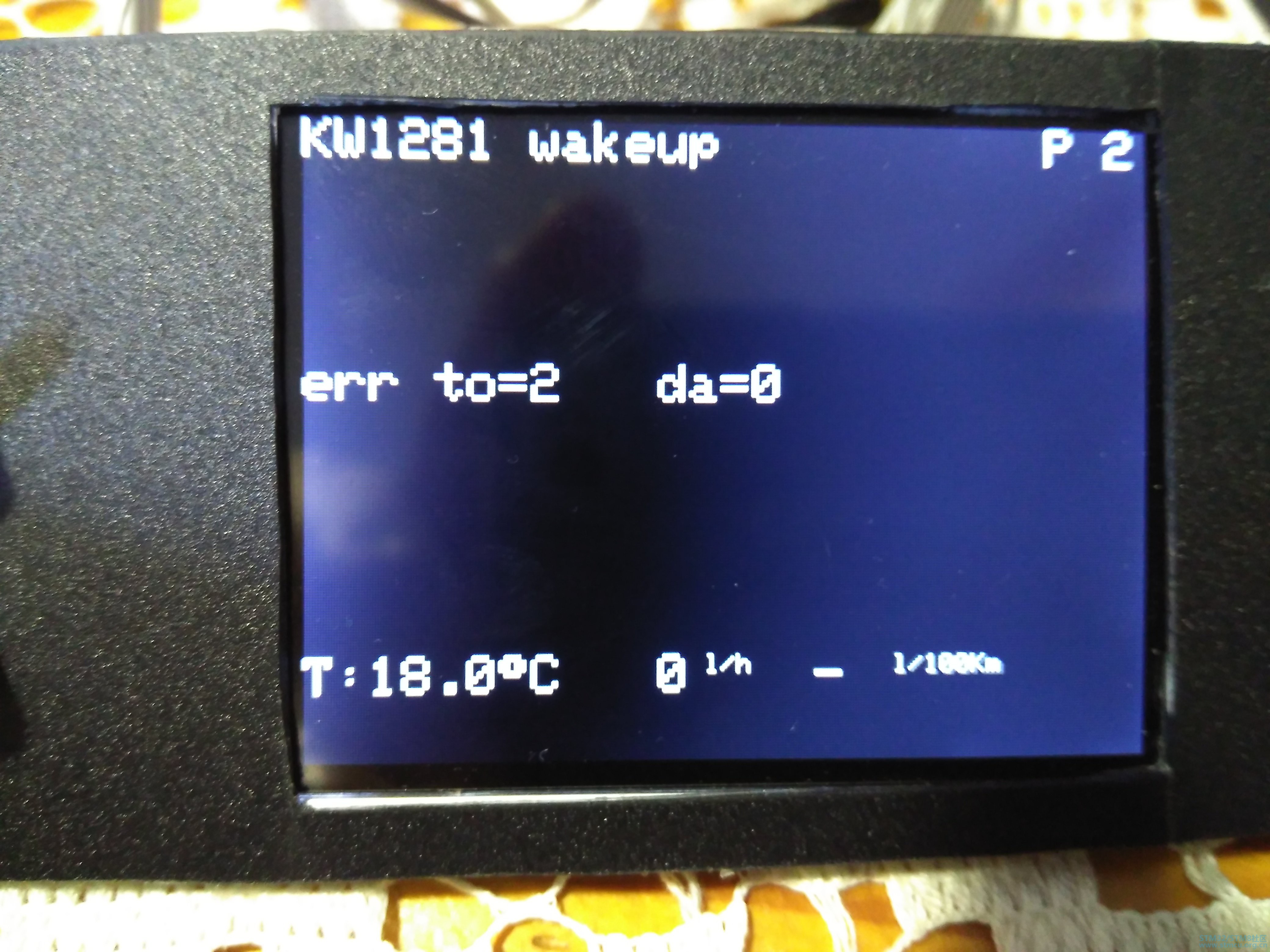

因此,我设法在车上安装了一些电缆,并将k线控制信号从OBD适配器传输到仪表板。这样我就可以开车去看展览,而不会看不见路了!!!安全驾驶!" D9 m& g; H$ ?" \
, J2 T4 W+ c9 x% M4 D) `6 v. x然后我上路了,一切都很好。偶尔在这里和那里重新连接,但一切似乎都很好。
2 H! m* R8 T3 k) ^1 V4 ]+ v" O6 V" x; `
但当我进入高速公路,一切都变得疯狂!我注意到在90公里/小时后OBD似乎停止响应。, k9 h  o6 v7 N7 p4 B3 E* }
: i. n5 Y0 b9 u1 j0 ~* x  I
当我回到90以下时,它会重新连接,一切正常。6 ]4 s5 v( g' g: L8 [+ y  O
5 E9 X# d: O) Y5 J
5 x8 O: \2 l# L0 ~
代码不是很优化,因为我读取了OBD值(3次),然后我更新了显示器,也读取了温度传感器,也用它更新了显示器。这大约需要130+90=220毫秒。据我所见,我在笔记本电脑上使用了迷走神经网络软件,并捕捉到了控制信号,当软件空转时,它会向ECU来回发送ACK帧。因此,通信和ECU之间的220毫秒可能太长,可能会中断连接。还需要进一步调查……0 T6 w) w/ w' T+ k# X' K. a

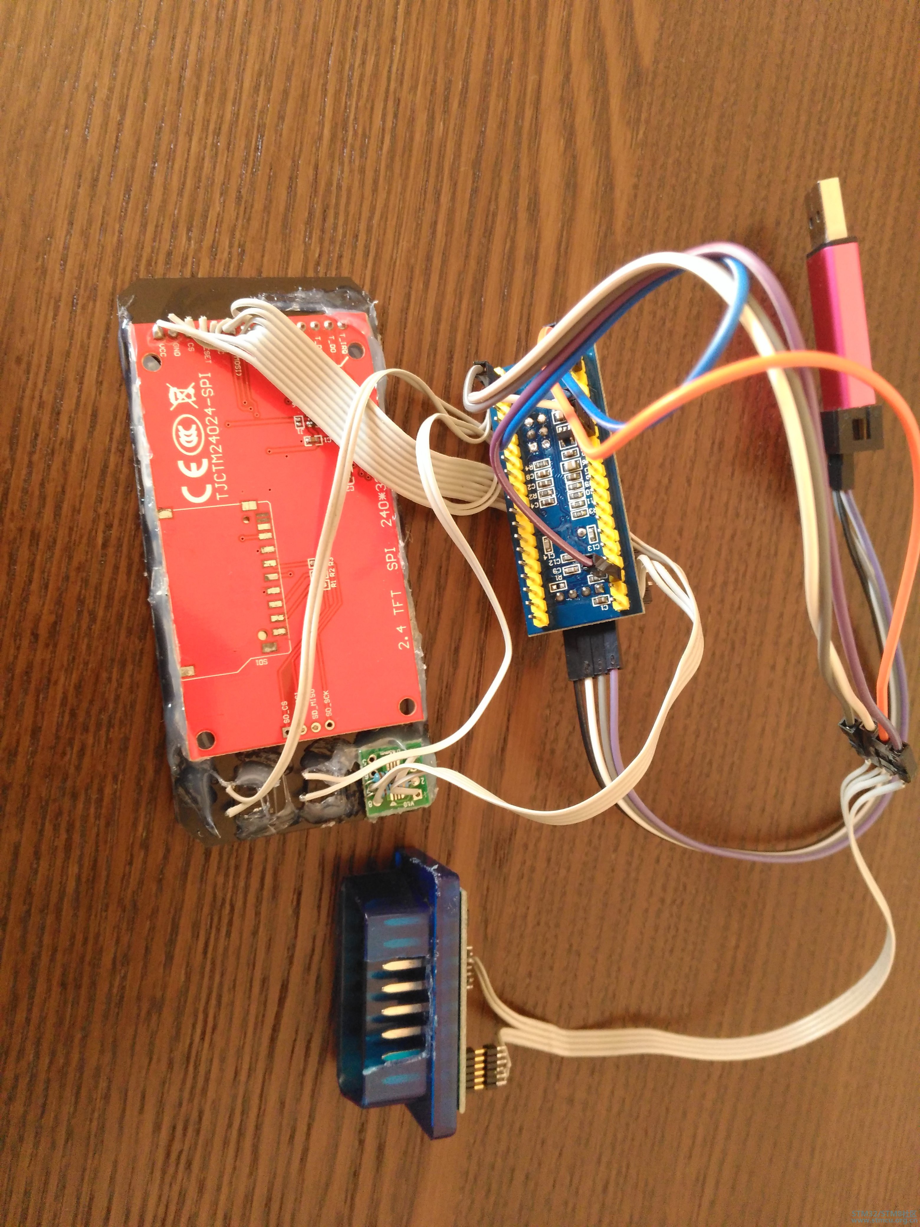

但是我计划添加一个ESP8266来负责显示控制,而STM32只剩下OBD任务。通过这种方式,我可以让它以最大速度读取数据块,并通过RS232向ESP报告它们,然后让它显示数据。
