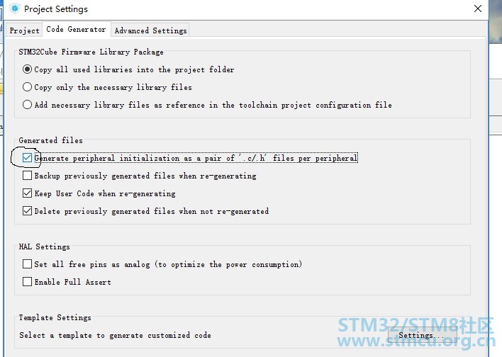

奏奏奏 发表于 2018-11-9 17:25 选中截图中的这个选项就可以了
陈其旦 发表于 2018-11-13 14:52 感谢,问题得到解决,还有个小问题,为什么我在用STMCUBE 勾选使用FREERTOS 的时候,他总是提示我,说与 ...

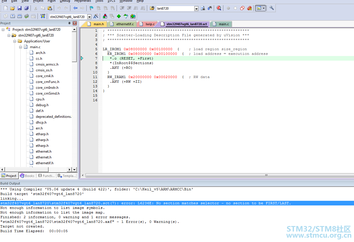

陈其旦 发表于 2018-11-14 13:53 不知道为什么,我用STM32CUBE 配置出来,的FREERTOS +LWIP 外加几个外设的工程,编译提示 说我内存,不够 ...

不知道为什么,我用STM32CUBE 配置出来,的FREERTOS +LWIP 外加几个外设的工程,编译提示 说我内存,不够,提示信息附图,大神能否解答下,是否是LIWP协议里面定义的数组方式,占用太多RAM 了,才导致编译不通过,有什么解决办法吗?C:\Users\Administrator\Desktop
