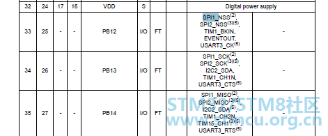

一开始配置SPI1的时候配置没问题,换了个引脚就不行了,是不是这3个引脚配置有什么要注意IDE,别说配置有问题,一开始的函数在OLED,w25q80,rc522都没问题,换了引脚就有毛病,下面是这个引脚配置和图

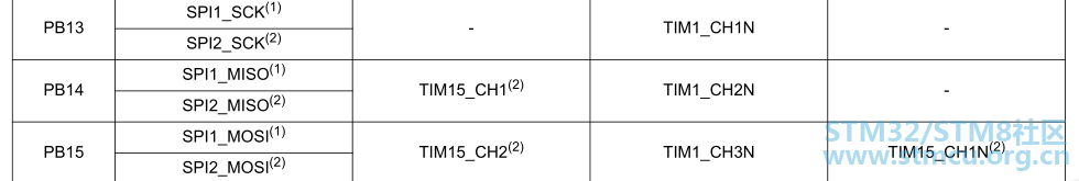

时钟都开了,说过函数可以开OLED,w25q80,换了引脚就不行了,调试模式显示也没问题啊,芯片是STM32F030C8T6,引脚也对了数据手册,上面有截图
chifen 回答时间:2018-11-10 10:12:53
无论是030CC  还是030C8  从这些引脚定义中SPI1是 不能分配的 PB13 B14 PB15,只有SPI2才可以分配过去
2. This feature is available on STM32F030x6 and STM32F030x4 devices only.
看看说明书上这行注解 是C6或C4才支持你是C8说明不支持的
参与人数 1蝴蝶豆 +2 收起 理由
STMCU + 2
