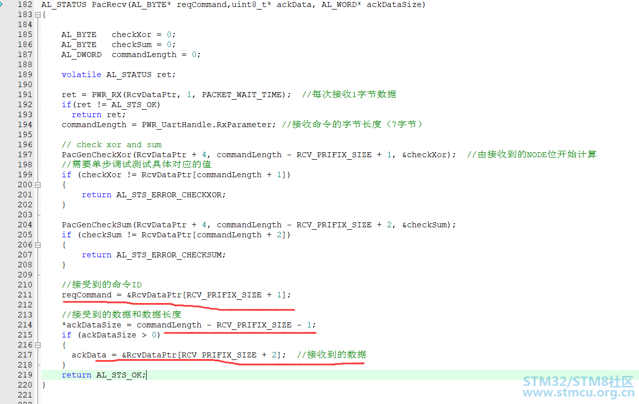

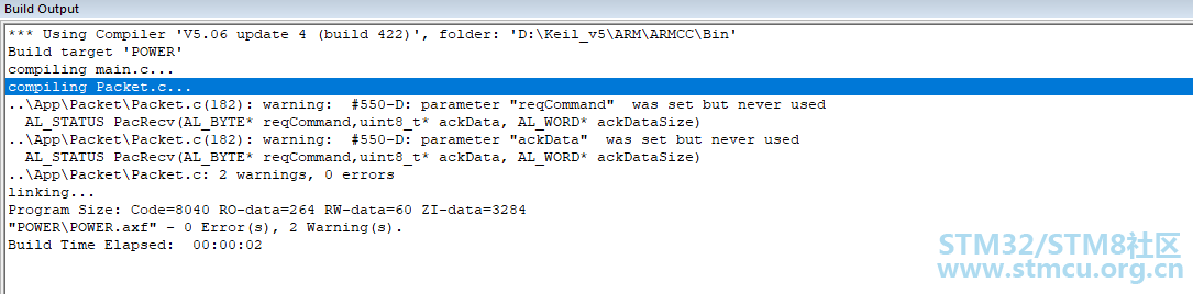

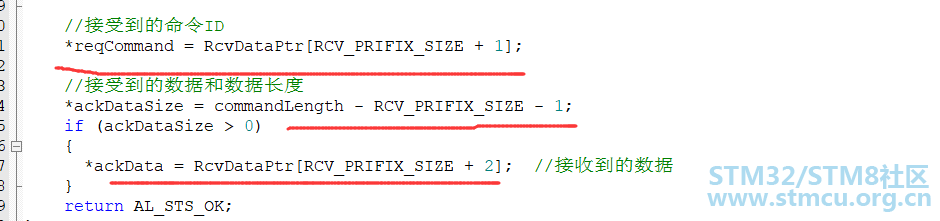

1.png 本函数是HAL库串口接收报文数据的解析函数,其中reqCommand为接收到的命令,ackData为接收到的数据实体,ackDataSize为接收到的数据实体的大小,但是,在主函数中调用本函数,会出现传入的参数cmd,RcvMsg,MsgLen接收到的数据始终为0. 并且,Keil编译器会提示警告,如下图所示。 2.png 最后,经过调试修改发现,将3个参数解引用的写法,调用该函数,能够正确返回接收到的数据值。为什么上面一种写法,不能够正常实现? 3.png
不要试图修改传进来的指针,但可以修改指针指向的内容。
函数内部改了传递指针,在函数外部也就改了。
如果是类似FIFO、链表之类的, 的确是要改指向全局变量数组的指针情况,那可以用。
