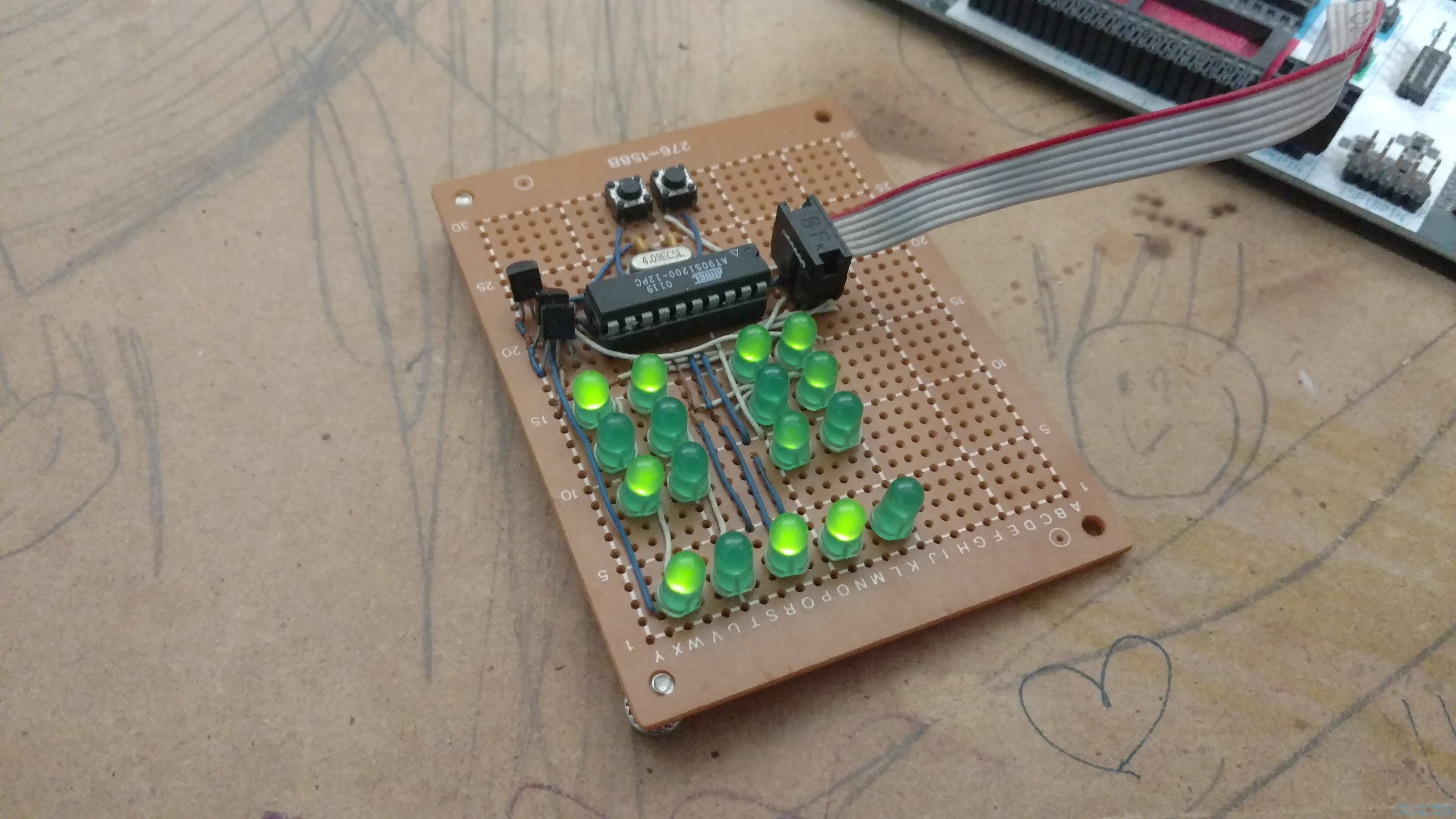

一个二进制时钟显示小时、分钟、秒在正方形网格组。
9 o, D6 x1 K' ?: X: Q' b/ M% L3 O) A6 B! `
描述
9 l7 F% j$ T$ I# e9 q我想建立一个二进制时钟没有显示BCD时间。: U% e6 Z: z7 d2 T/ J
我甚至使用了过时的AT90S1200(汇编程序),洞洞板和昏暗的绿色发光二极管做一个。5 a: |8 X6 b5 j2 S* B1 b% m
! @& O, D" l5 j) R( `2 {* S( t" g
从左到右,分,秒,小时(24小时时间)在底部。  R7 \) y+ }) H* O7 Q4 W% M
8 o9 t, v8 M* L# _6 j! T1 @- D% R& \1、2' L  k4 \& \5 a0 r: q9 w. Z: h
4、8,
8 ]7 e( D& A5 ], ]16、32分钟或秒
/ p# t9 q+ y. E8 _9 }# o, ~/ o/ h9 Y) L/ @9 |
1、2、4、8、16小时。; U* q- Y& X) E
6 D+ Q  J% d, ?5 c: A$ Y

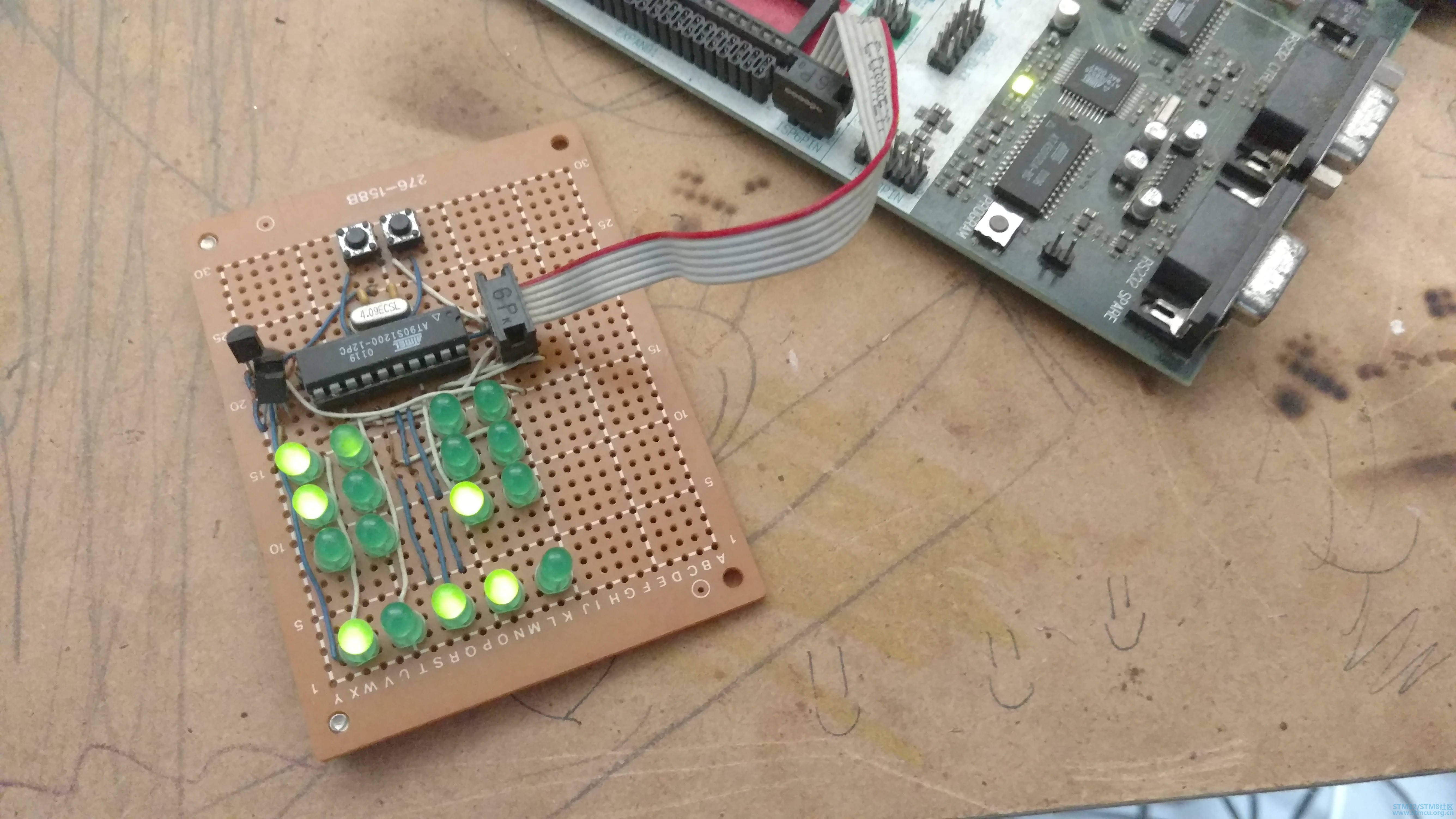

所以第一张照片显示13个小时,19分11秒。% @% E$ J0 Y6 X3 ]
: g$ s. N3 B* _& s/ ?; s
