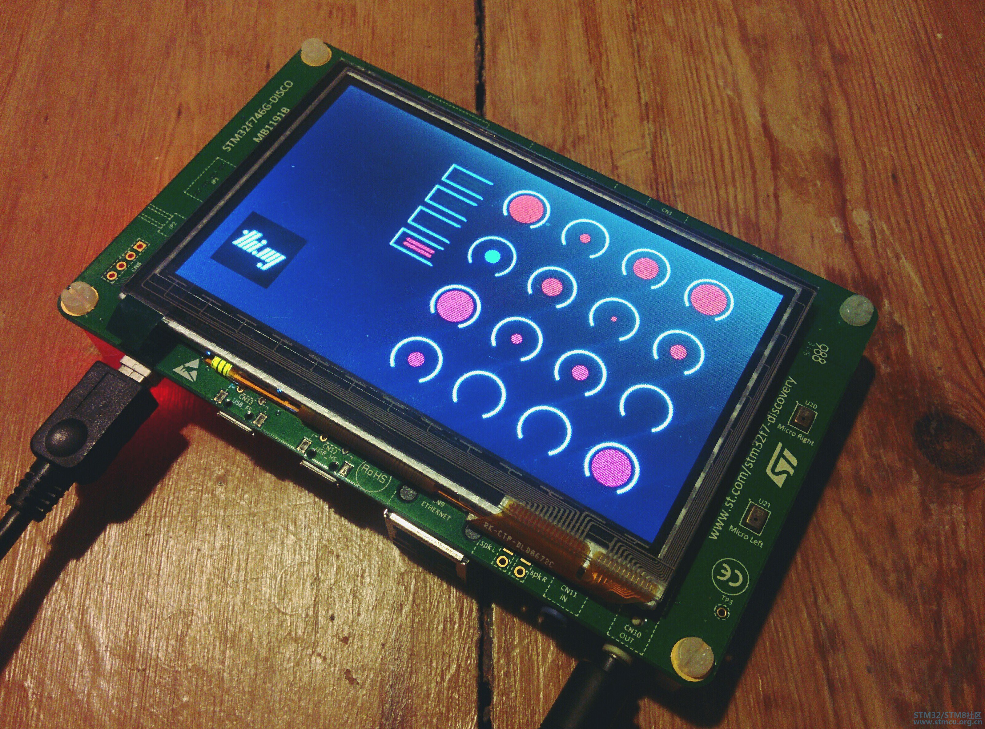

4 b- B% R0 R! _2 Y5 P/ ~7 v宏伟计划不是建立一个经典VSTi类型synth UI,但音频引擎&像DSL来定义DSP栈和选择性地生成触摸屏GUI元素(如图片所示)甚至GPIO /传感器对各种参数的映射。DSL还允许集成传感器更好地利用平台提供了外围的可能性……

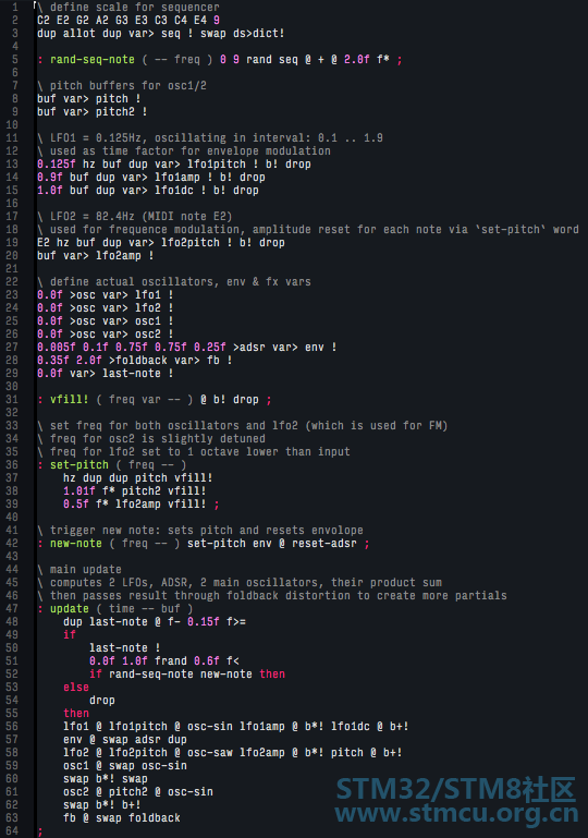

5 X+ E$ Y. T& H5 I& U$ K几个不同的版本的音频结果下面的单声道synth代码可以在这里听
, M* V# ]7 c! s6 d& h2 s0 e) \& @2 ?* }& Q+ g. S- k, ]: H
3 w1 ~: k: U9 u0 Z- t5 H4 l( r1 O# Q" C! A! k
最后的“更新”字是反复调用音频管理器提供了下一个时间片的32个样本。到目前为止,我发现这是潜在的内存使用情况之间的甜蜜点几十个运营商(尤其是在复调)和满足皮层M-7的高速缓存线路,然而缓冲区的大小是可定制的。在这个例子中“更新”字还充当简单的概率音序器,引发新的notes每150 w女士/ 60%的几率。STM32这所有通过DMA ISR触发回调,OSX上我用Portaudio作为测试音频后端,它使用一个v。类似的方法……6 L2 @) R' d& R3 {
' I6 I5 r0 Y2 {1 @- V
8 j/ u) G4 V2 Z& f" p$ E: @ 1.png
- K- P9 h+ @* h+ }7 @  e% U1 b* b6 s. M9 a) x5 Z! a) E
0 f9 c5 n( K6 n, e% t没什么超级令人兴奋的声音,但我很兴奋的可能性这打开…第一次公开发布的这个项目的目的是在4月中旬…" K& |. p. h* `2 a  ^# t& |  I

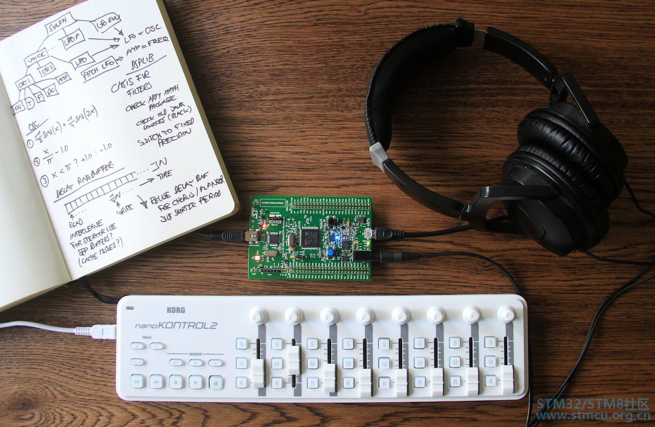

* H& M; ]: \9 S7 FMIDI支持& 2 x从音序器演示
2 [0 r5 c) q% G- v8 b* H: f2 x) I: O6 W( g- O5 ~8 ?9 S6 b
2 V; y% {1 ?; G2 U6 s
只是移植和扩展MIDI音序器演示从先前的STM32F401迭代步STM32F746和更新回购。6 ]9 {5 G+ q, h' v; x6 G
. M  o/ a5 C! f( C8 A/ f
视频" b9 n) _3 {* V
! A. {) n% o6 y" c
Korg Nanokontrol配置如下:" s8 }% F& {1 {; z, V5 i1 ?8 w$ r
" K9 ^; q, d8 `
' Y3 t4 b! ~. o) B8 p/ q1 x
——第一行的按钮(“S”)作为轨道1 8步音序器6 Y+ _  u$ @# }' R1 V! t
( M' u! R0 I- j/ J/ n
——按钮的第二行(“M”)= >跟踪2, Q* x' \5 W# g7 C& ^
- F) C& g) z5 C8 J3 Z- 2左边的滑块控制滤波器截止频率音序器跟踪1 & 2
" c$ s( v3 q2 t8 p& Z* a' d% u. O
3 [' [* a5 l% N) o# z% `每个过滤器- 2左边的刻度盘控制共振9 b: ~& v" d5 f5 x$ ~
8 d! O4 [* Z! ?" \& k——第三拨= >延迟反馈
4 R; F4 `# B4 ]; [  q6 I- @+ n& L7 K- ]; n. i! R  R
- 4 & 5拨= >攻击时间跟踪1 & 2
0 \$ T6 E1 z! \0 [0 o0 b  P) R& h, [
——左/右= >标记变化波形振荡器1(所有跟踪)
9 f3 x* ?4 j* W2 Q. [, E8 W" V( D% Q9 H2 `8 A
-跟踪左/右= > '当前序列到-12年,5 0,+ 7 + 12个半音来; c$ W7 T9 y/ u" k
3 T" t4 I' v. q( N% p6 S) w倒带,Stop &玩像预期的那样做(在应用程序启动时,它是在暂停模式——你需要媒体播放和激活至少一个“S”或“M”按钮)
% t8 E/ t4 k6 \- \- v# _2 P" Y: {: m  [3 x8 _" y2 ^
1 ~3 S! E, D# _) _7 v! C& Y讲义在每个音序器跟踪随机选择从一个音阶中定义的源代码。如果你不喜欢一份报告,只需取消,然后按下“S”或“M”按钮再次得到另一个半随机注意……6 `5 y7 z; G" L+ f4 I
4 A$ E  ]8 U3 c( X0 t. N4 k1 k) A' Z

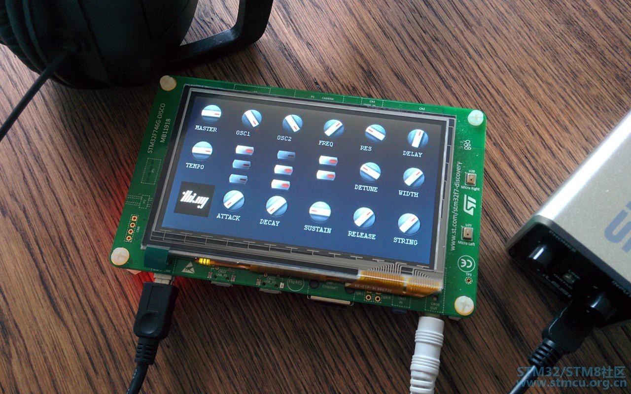

第一个workshop  / STM32F746
9 Q: D0 h# b6 A# M) L3 Q0 }( s5 \/ j' T) V# \8 D
synth的第一车间使用最新的迭代发生上周末。结果是一个新的轻量级GUI模块(很快发布作为单独的库),这也是第一次结合synth的触摸屏设置STM32F7迪斯科。原来轮询touchevents相当昂贵(CPU周期的)操作,迫使高优先级的使用计时器(每2 ms)保持DMA half-buffers充满新鲜的音频数据。我记录生活会话上车间的例子和上传:
; R! m& \; ~* p) p/ c# v4 v7 r$ V' M6 W
  i+ t5 v( P& r1 h8 Q视频; {) [5 A6 v  f7 {, V- J
$ V8 F/ F# g$ G0 F相关资料请见GitHub+ V* v' B9 ]* I, l
