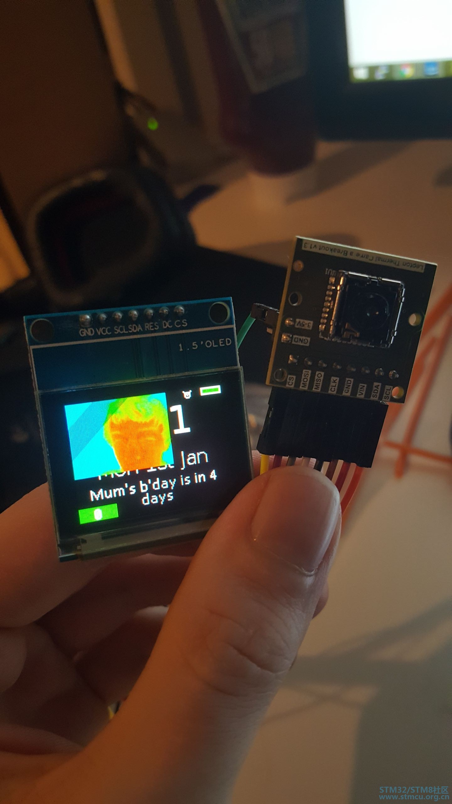

Okidoke,所以过去的几天里一直在让热感摄像机正常工作。这让我吃惊上有专门为ChibiOS像样的示例代码GroupGets Github 。我不知道发生了什么错误。我最好的猜测是,有小虫子的混合物相互复合,最有可能的设置GPIOs和SPI端口(默认端口的所有示例是一个驱动OLED)。这些虫子是经过几个小时的扰动分类代码。6 d! d6 M5 ~( w5 |
/ J+ ^% K8 r5 |) q6 a$ x- x一旦我有一个图像的缓冲区的本机14位整数类型(垫短整数)我需要渲染成一个图像看起来合理。这是通过使用min和max值与前一帧(也没人有时间预扫描的最新图片),然后之间的线性插值的蓝- >绿- >红565年RGB格式。结果看起来不错,不过我只能渲染帧的一半来自相机,由于它所花费的时间来处理这个问题。
  |$ J; w7 n2 Q) t* d( C& q! C# m5 W2 V& L/ u+ h. W' P
改变从浮点数学整数保存一天,之后我将precalculate一些好看的颜色查找表。我认为浮点就可以作为STM32L432 FPU,但事实证明我需要把每一滴性能呈现高分辨率上的所有帧轻子3我打算用在最后的设计。: y& r: v9 e& ?5 X3 ~; v# W
1 t( D/ j# h( K4 y% b+ N% C
我仍然需要实现缩放所以我可以填满整个屏幕(和低档次的新传感器)。可能我只能实现4:3比例比,因为这可以插值使用只转移。我将浪费几个像素,因为这将给我一个90 x120图像和OLED是96 x128。我可以想到的一些简单的GUI使用额外的空间。8 u0 Y  q0 ^' Q$ k
# G  T! c8 J0 d6 t: K8 F' o任何方式我能清理我的代码现在公开发布,核心功能是功能。这是一个图片供大家欣赏!

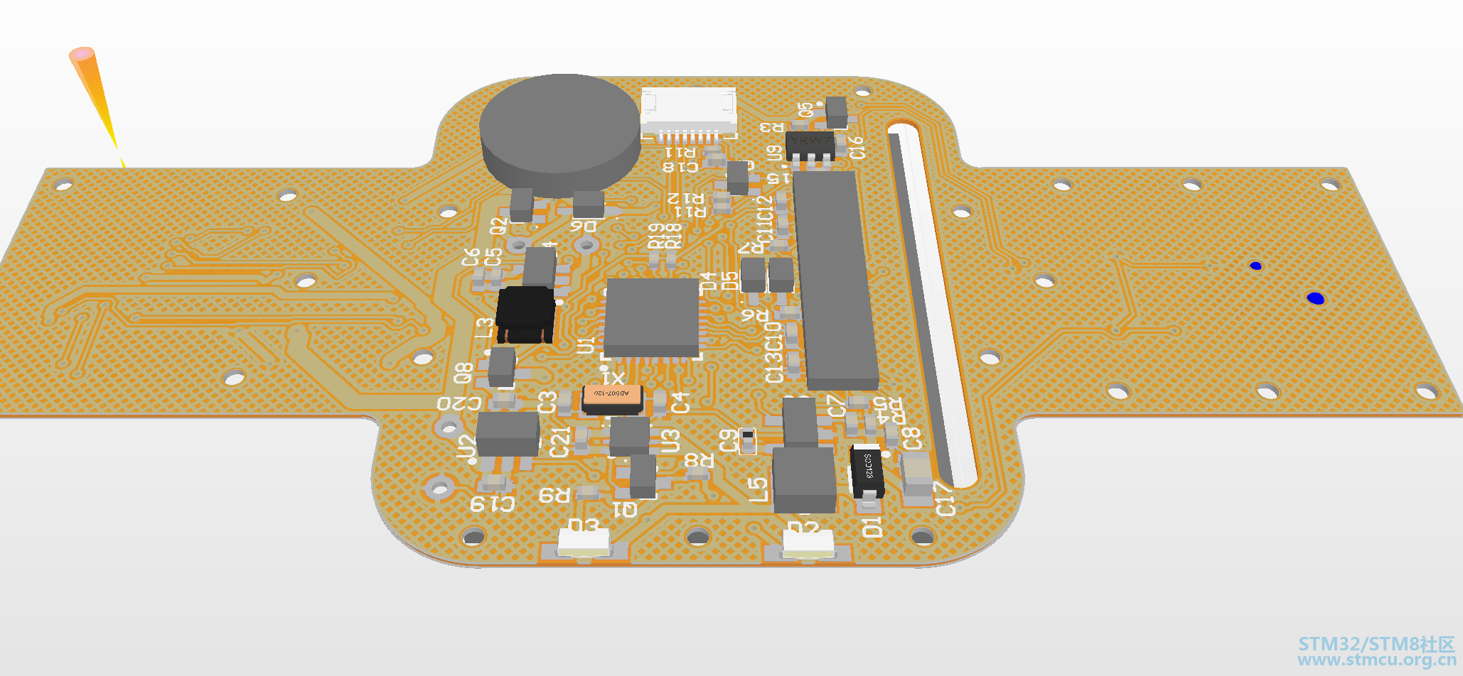

只是一个小更新。的PCB基本上是做手表。我认为是前面提到过的,看最终将被建在flex PCB,与部分由刚性加劲板背面。
6 Y+ A4 p& n$ N0 e
/ e" ]% _. F. ?+ m8 | 4062861503091631706.PNG 2 X' t, c: X; `
; w, j; C4 j: s1 Jflex电缆的OLED显示器将通过右边的长孔。左上角的圆形物体振动马达。其余的大部分设计各种各样的电源管理电路。底部上面的图片你可以看到高亮度白色led灯,我认为这将是一个非常有用的功能,我们不能看到在黑暗中(哦,等一下,这款手表我们可以;)), |+ O% }, }4 U0 {  q2 o$ M2 a

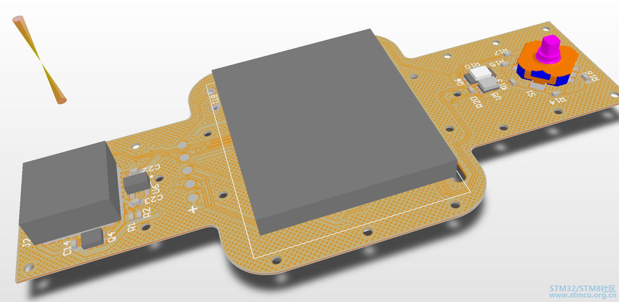

3 q( A! U) M( _3 T! a+ y+ c1 r/ m: _9 t! Q" g
在这幅图像块在右边是热感摄像机。在中间的是电池。oled不是呈现在这里,但它将(我猜有些显然)坐扣电池。左边是方向键风格与中心点击开关。旁边的视觉光谱光传感器检测环境光,所以你不要盲目的自己在半夜超级明亮的OLED。毗邻这是紫外线指数传感器。我诞生在阳光下燃烧的能力非常快,现在,我将能够量化太阳坚持我的胳膊简要从阴影中,这样我就能有数据我错过什么。8 u( a  i6 A7 q5 U
) F+ V' M6 W: f" k8 B您可能会注意到,有一个大法兰在PCB,这是简化防水处理。如果PCB到每个边缘,不会有“似乎”形成一个通道通过橡胶垫片,其中会有很多。很多垫圈。
: C& g4 ]4 q( E7 L% {1 S) O3 t3 l2 e) h! B) h6 [
我将先原型这个刚性板上。所以祝我好运。

8 X) A5 a3 _* T6 i' e* `5 Z# ]连接器的热感摄像机很难获得在英国,所以我得到了我的FLIR我打捞的传感器。! K  D% Z; ]$ x* K" o  o
8 q' w  d" \3 P8 {# l: ]% a1 V' y
显示和电池。酥饼是奇妙的。每个100卡路里的热量,可以很容易地完成一包10。) {# D0 @$ ]6 F2 j
0 i3 K; Y8 v; `# |9 c" M+ f
1.jpg ' U/ g" O4 r. U
- |7 H- ~8 Y" q3 y* i7 X" k; B8 y3 [
设计相当苗条,一些空间振动电机和套管,它应该是关于我现在一样的厚度(没有热感摄像机)腕表。
