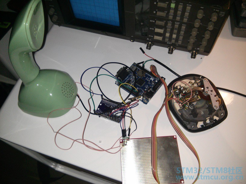

通过蓝牙连接,回答电话,麦克风,扬声器和旋转拨号。我使用一个STM32F103发展局将命令发送到蓝牙模块/ UART,STM32也是编码的脉冲旋转拨号器,看着手机上的拨号器和板子开关。/ s. V' h# ?4 C7 q/ V& p

- v* a6 p3 w; i/ s7 p5 q' H的大光栅板只有麦克风过滤器。它只包含一些R和C:年代,我只有一些在家SMD元件和大开发板,但效果很好。可以使用旧的麦克风和扬声器罗电话。9 K6 l0 [3 s  @$ O9 z# B
! f$ U0 d- w  ~6 i8 [/ \: Z' O. y1 u& E
我希望板子能快点抵达,这样我可以继续我的工作。2 ~" J3 {; \# E

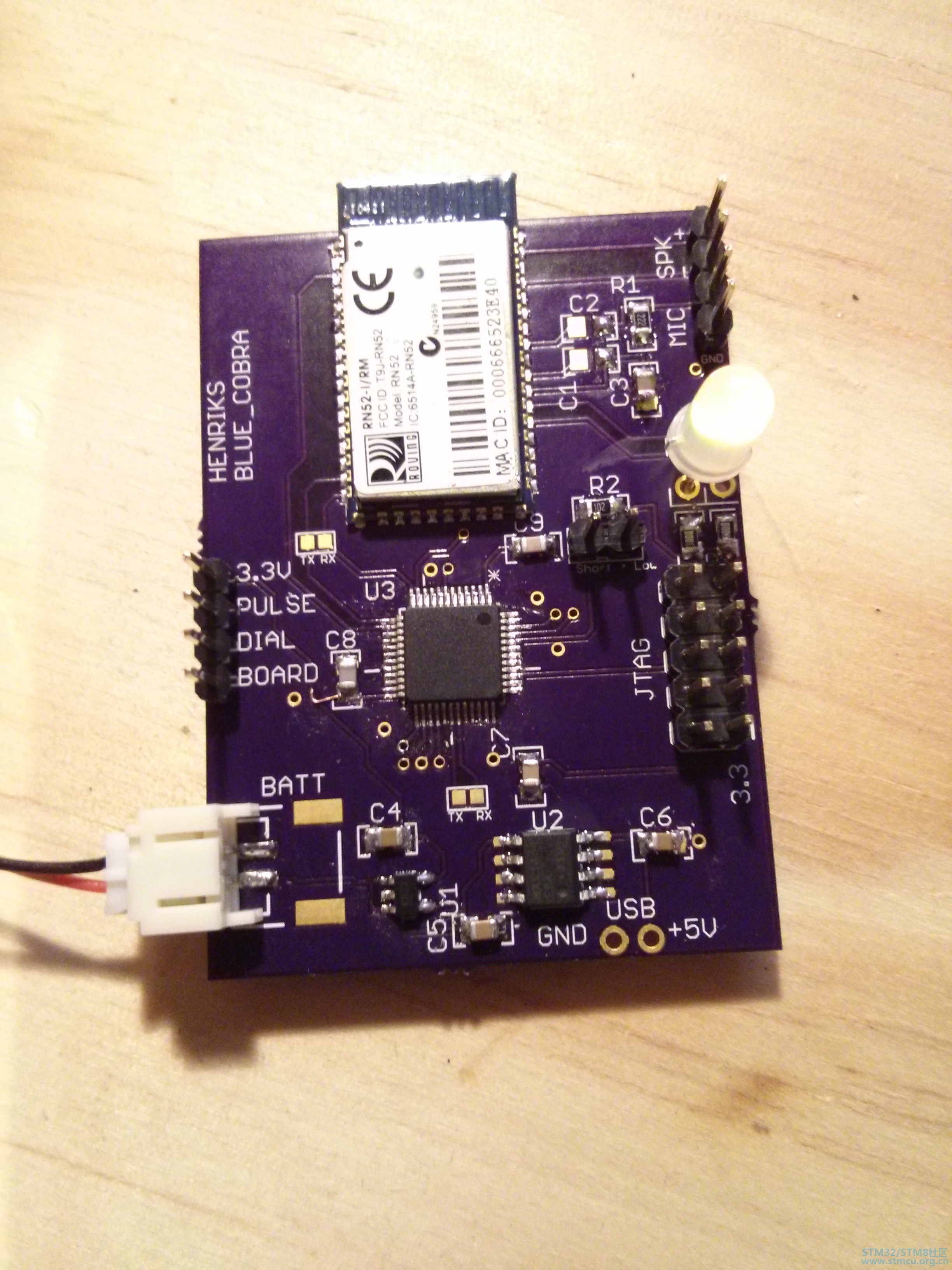

/ ~' b% \. i5 e5 c5 t1 M- X我降低了CPU的高密度低密度设备从圣所以我excpeting一些变化在软件当我把这个板比较开发板。
% w" R$ H) n/ z7 _5 O( Z3 e9 P" f9 R9 t1 p( I5 d9 f$ g( w

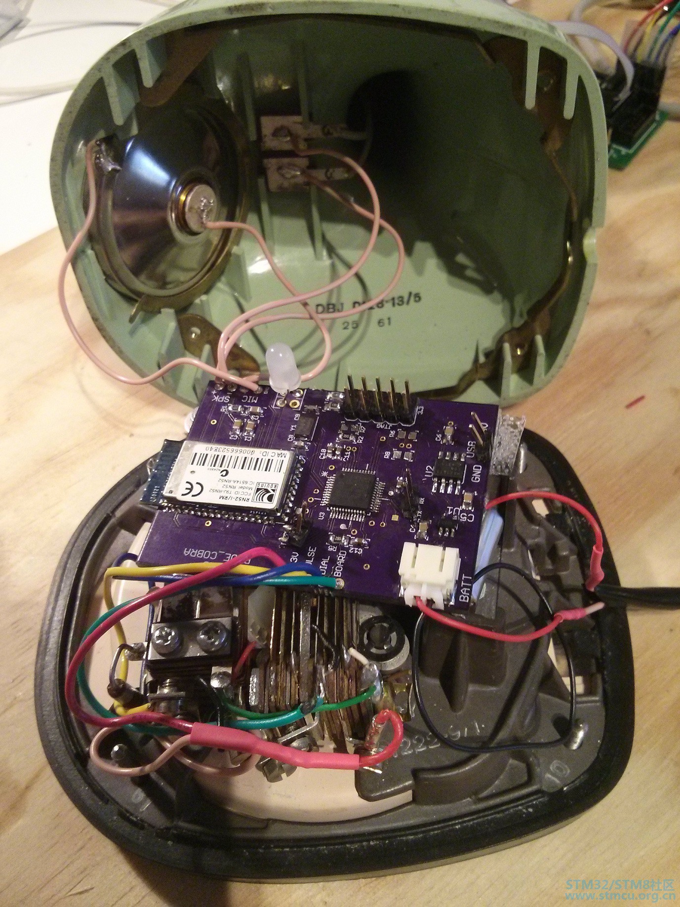

从OSH-Park了PCB,我开始组装。与我的布局已经注意到两个错误,电池连接器图伦180,对于我错过了3.3 v线连接。这两个问题都容易解决一个跳线和一个offplaced电池连接器。下一个任务我CPU是否还活着。我从未使用过10针JTAG ST-link之前希望会顺利。  C6 U9 C0 N4 |
" F  S. [8 O9 m- H
+ b4 o  G/ t7 t: _" q2 C$ G 4.jpg
1 r) B8 F; Y9 U1 Z# T6 J7 Y
  G2 h# M" H0 D7 {0 u  @
7 U9 O2 d! i7 e, @跳线是可见的在C8,棉絮连接器并不漂亮,但是我现在工作。# H( \# B9 @6 {6 T- G! \& A% d( O6 ]/ z

一些图表的设计和布局后,添加一个LED,清除一些PCB布局错误。
4 Z* {& |9 |7 n) P9 S3 W' o, B9 s2 H, _: h+ h/ n
