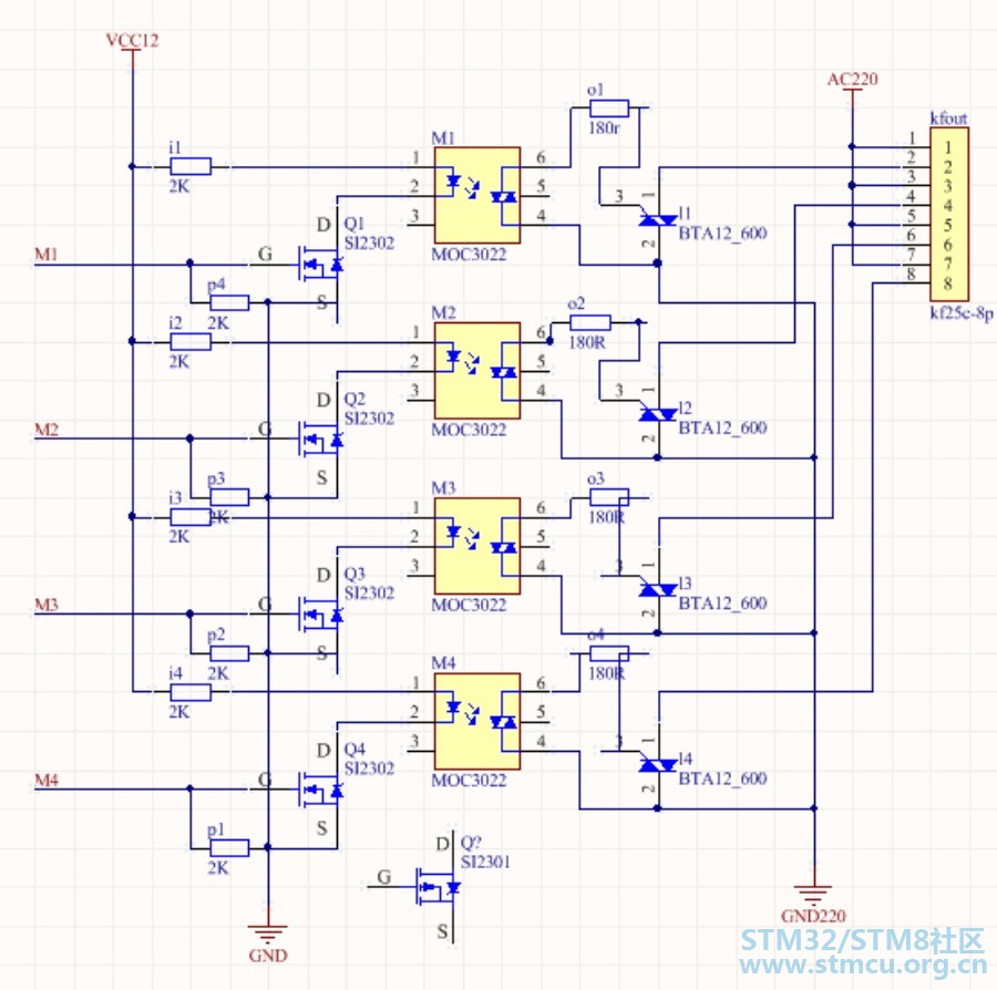

F030F4P6核心板,附原理图。
先说下问题所在:
板子上电后,可控硅会有一个导通的瞬间,想要解决的是,除非程序控制,否则永远也不要通导。
上代码:

疯de_恒 回答时间:2018-11-16 10:41:26
可控硅的1、2脚接一个电阻。1-2K看看。

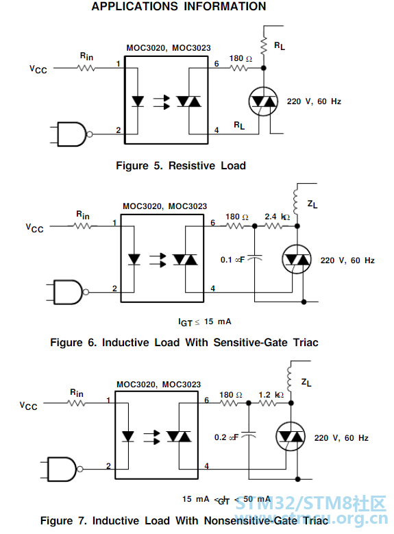

TLLED 回答时间:2018-11-16 10:49:18
你可以先把M1-M4都接地,看看上电有没有导通瞬间,先确定是软件还是硬件问题。
MOC3022的接法图:
参与人数 1蝴蝶豆 +2 收起 理由
STMCU + 2
TLLED 回答时间:2018-11-16 10:50:50
你的接法4、6和手册上相反,我不确定会不会有点影响
linnjing 回答时间:2018-11-16 11:26:21
建议把SI2302换成普通的三极管,如8050,注意三极管基极要加限流电阻。
一般这种多路输出的驱动,可以加个ULN2003更简单。
不像MOS,是靠电压开通的,三极管是电流开通的,抗干扰方面效果更好。
另外,就是注意电源的上电顺序。
其实没太必要用12V驱动光耦。用3V或者5V完全没问题,只要驱动电流够就好。
如果光耦上面用与CPU相同的电源,上电的时候肯定不会闪烁。
参与人数 1蝴蝶豆 +2 收起 理由
STMCU + 2
CC4 回答时间:2018-11-16 11:33:38
MOC3022的接法图: ...
大神,能不能讲下这二种接法的区别呀?
我看可控硅都要加个电感,这个会不会有影响呀?
还有,可控硅的那个电阻和电容,如何取值??能不能提供下这个PDF?

TLLED 回答时间:2018-11-16 13:51:07
select326 发表于 2018-11-16 11:33
大神,能不能讲下这二种接法的区别呀?
还有,可控硅的那 ...
参考手册
moc3022.pdf
下载
114.05 KB, 下载次数: 2, 下载积分: ST金币 -1

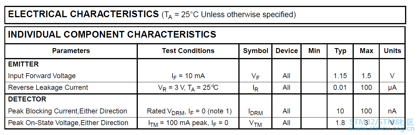

TLLED 回答时间:2018-11-16 13:56:27
select326 发表于 2018-11-16 11:41
供电是统一AC220V供电,然后经过一个AC-DC模块,输出12V和3.3V,12V供电是给光耦,3.3给核心板。
就一个 ...
我觉得可以使用MCU开漏输出来驱动,使用IO口驱动MOC3022的IF电流,可以参考这个表。

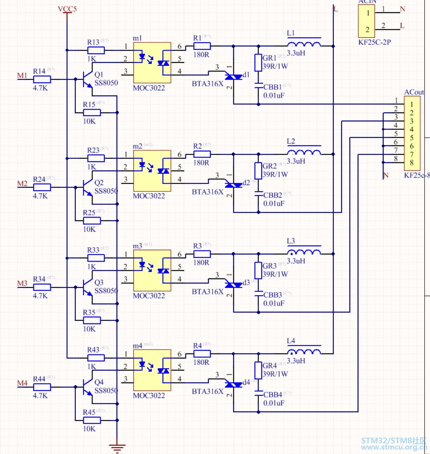

CC4 回答时间:2018-11-19 18:02:58
select326 发表于 2018-11-19 17:35
还没有,还在重新画板呢。
这次照中间的那个图画,可是,电感参数 没办法确定。 ...
重新画了图,请指点下。
TLLED 回答时间:2018-11-19 19:56:23
select326 发表于 2018-11-19 18:02
重新画了图,请指点下。
我的建议,L1,L2,L3,L4这四个电感器去掉不要。M1,M2,M3,M4四个引脚对地放置3K的电阻。
CC4 回答时间:2018-11-22 10:42:30
TLLED 发表于 2018-11-19 19:56
我的建议,L1,L2,L3,L4这四个电感器去掉不要。M1,M2,M3,M4四个引脚对地放置3K的电阻。 ...
感谢大神指点,新的板子正在打样
