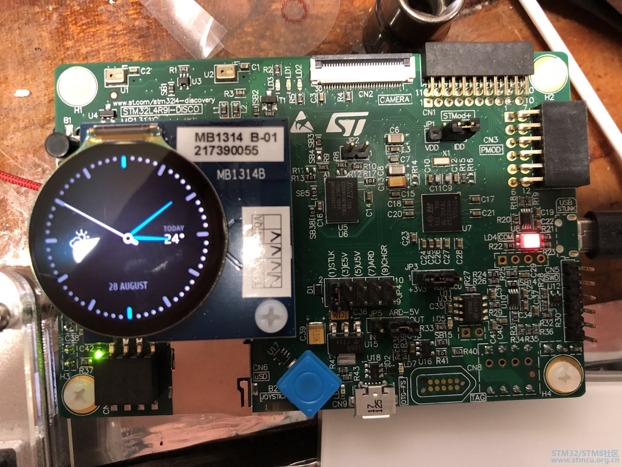

PyWatch
% o4 l. h! w2 S4 m基于STM32的蓝牙手表,运行Micropython!
" k2 Z, W  _* v) E
1 j- A! Y' \, P9 \$ Q# a* \  f- G' Q
描述& s) w* c, C" }) g+ Z  o- w6 b
有大量的圆形OLED显示器使用MIPI DSI协议进行通信,ST推出了具有板载OLED的STM32L4R9。 - a7 T* U" B# r4 ]/ @
这是一个在该处理器上运行μPython的项目,并通过他们构建一个手表。; I; D4 i6 b  a  x$ u0 C  v+ ~

板卡启动演示
9 P; L+ K3 n  {" K. N- s4 g0 B  k: T3 s因为我对使用GUI工具有点过敏,讨厌Java,并且不理解IDE,所以到目前为止,我一直在努力让STLink工具或OpenOCD能正常的工作。, G* e7 ?! ~" A  U, N
我正在使用的芯片stm32L4R9X太新了,这两种软件还都没有被官方发布
9 A! z$ T5 u5 J我能够将芯片添加到stlink的芯片description中,但是写入flash目前不正常。我知道openocd最近在flash algo上做了一些工作,所以下一步是在那里添加芯片标识符和细节,看看我能否用openocd让它正常flash写入。! J/ ?0 f6 Z. x
OpenOCD在我的经验中也会有错误,但是我有一个非常好的方法来添加STLink (一个实现了另一个芯片的方法)。) j0 z: {: ~2 p1 U1 u! _# Z% B5 p- _; [6 l
3 u  [) `* x8 I5 M5 h& T0 k! _' E
当前的照片只是运行演示案例里的程序。我可能还需要一段时间才能有任何类型的视频驱动与屏幕进行通信。令人鼓舞的是,他们的一个演示应用程序正是我试图做的,只是用了一种不同的方式。
5 v% I! E/ u. y目标是在最后有一块可用的手表,5 ^: K! y, T# J! L
