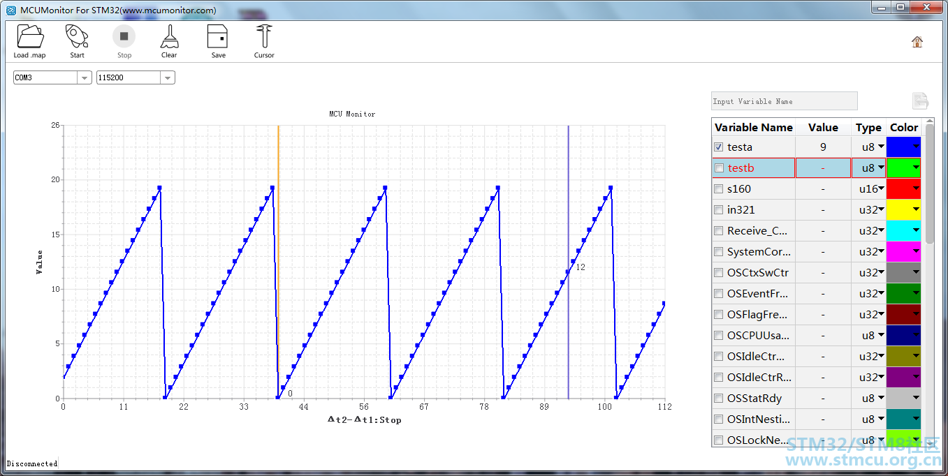

先上图:. G1 ~, p7 B' ^# l1 r4 |
QQ截图20181117210551.png ! o# w8 `) M. M9 s

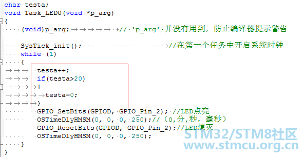

这幅图代表我软件内部设置的逻辑与软件运行的效果一致,软件运行的系统平台ucos-II.$ s: W. b$ @7 W
8 d: W9 _2 T; }# r/ ~- y; p# p软件与j-scope相比,不需要硬件支持这也是他的一大优点。在运行的时候还可以动态勾选待监测的变量  r8 F( _1 Q$ g/ `- @' i
这个很好。因为有时候我监测数据,容易出现忘记监测其他状态位。这时候不需要停止软,直接搜索3 J  |! i; u1 X  |& v
该变量的名称即可。这个大大方便了我们。运行的时候和停止的时候都可以修改曲线的颜色,而且是通过下拉框% P& j5 J: \0 u0 E
很方便啊。真是花费不少心思。软件上面的游标功能很实用。运行的时候就可以指示数据的规律。
5 u6 K% b! w# \! Q- u$ r总体来说是个不错的开发试调试好帮手。0 j7 N3 A  r+ O
移植在Ucos-II上的例子很简单,一看就会了。就一个函数。设计的很简单
