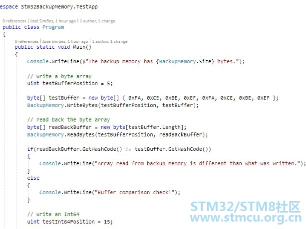

在STM32的硬件条件下,很容易实现Stm32库的保存和读取Stm32备份寄存器。如果您需要在重新引导之间持久保存数据,那简直就是为你设计的。
1.jpg 8 @9 S. N1 t/ s

背景
8 F. B& @4 n1 W' i' d9 G4 r
有时候你的应用需要在重启之间保存数据。只是简单的数据收集。添加一个外部EEPROM并不是你想要做的事情。一堆额外的复杂,布线,更多的代码,板的真实状态和(如果这是一个商业项目)更多的成本到BOM。
' S9 y" n8 O+ q# t9 G+ g* d1 p
STM32 SoC有一个被称为备份内存的RAM区域,它由RTC电源插头供电,可以在重启后继续工作。这是一个完美的工具。
8 `* o! O' `3 Y% t9 w, s
nanoFramework.Hardware。Stm32类库抽象了使用此内存所需的所有配置和复杂性。您只需将需要保存的值(支持许多本机类型,因此您应该找到所需的类型)扔给它即可。如果你已经将电源连接到Vbatt pin,那就是。
; X7 ^- ?) @, I1 ]! E
当需要时,返回到API并读取这些值。
9 b6 G% M: f% L) W$ n: y4 D
代码:
- P9 ~! V3 d5 c$ a
示例应用程序写入STM32备份内存并读取
( U' G2 i/ b" }+ b
