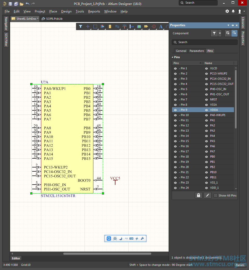

AD的STM库里的芯片引脚不全
haofengsiji 提问时间:2018-11-20 09:32 /

子曰好人 回答时间:2018-11-20 10:01:02
从图中U?A可知,画这个原理图封装的人把芯片分为了两个部分,1号引脚应该在U?B部分
参与人数 1蝴蝶豆 +2 收起 理由
STMCU + 2
疯de_恒 回答时间:2018-11-20 10:21:19
你的电源与地都没看到,应该在U?B中,一般ST的原理图都喜欢这样弄,电源一部分,IO口一部分,编程的时候方便查看。

haofengsiji 回答时间:2018-11-21 21:27:03
子曰好人 发表于 2018-11-20 10:01
从图中U?A可知,画这个原理图封装的人把芯片分为了两个部分,1号引脚应该在U?B部分 ...
嗯嗯,谢谢前辈!
haofengsiji 回答时间:2018-11-21 21:27:31
す疯Ⅱ恒す 发表于 2018-11-20 10:21
你的电源与地都没看到,应该在U?B中,一般ST的原理图都喜欢这样弄,电源一部分,IO口一部分,编程的时候方 ...
是的,谢谢前辈点拨!
