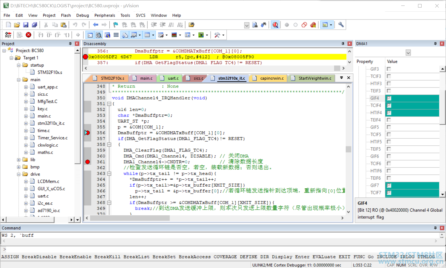

symc001 回答时间:2018-11-20 14:33:23
仿真界面如图。中断标志位已被置位,但是就是进不了中断入口【void DMAChannel4_IRQHandler(void)】。
在线等!!!
