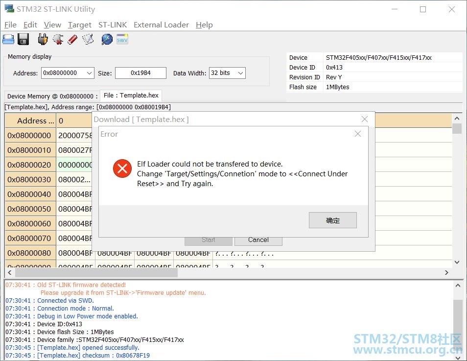

stlink不好使了,能正常读取芯片信息,就是烧不进去
qdhf 提问时间:2018-11-22 07:53 /
就像这样
赞 收藏 评论17 发布时间:2018-11-22 07:53

zjczm 回答时间:2018-11-22 11:08:23
类似这个现象我碰到过。不是STlink问题。是配置问题。
你检查一下该函数:void HAL_MspInit(void), 里面的 __HAL_AFIO_REMAP_SWJ_ENABLE()这句。正确的是这句,允许JTAG.
我以前碰到与你类似问题,后来对比发现是这句被改为了__HAL_AFIO_REMAP_SWJ_DISABLE(),jtag被禁止,导致了该问题。
由于你禁止了Jtag,就没法用stlink去修改配置。解决办法是:硬件引脚boot1,0设置 [0,1],即为“系统存储器“模式,这样就可以通过串口重新下载程序了。
以上,请参考一下。

jyl_518 回答时间:2018-11-22 08:46:07
看提示,像是线路连接有问题

huangyanga 回答时间:2018-11-22 09:02:32
升级STlink固件试试。这玩意经常要升级

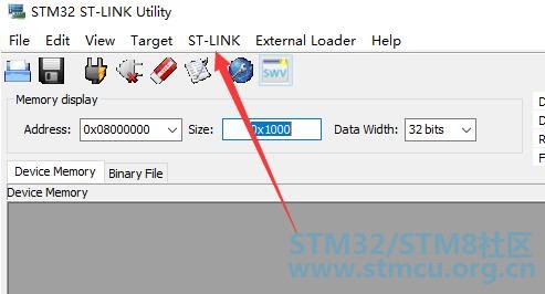

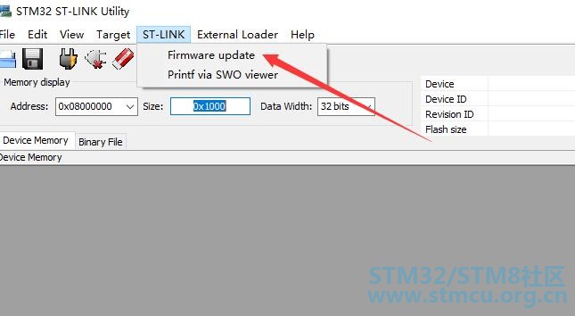

Paderboy 回答时间:2018-11-22 09:13:12
STM32 ST-LINK Utility 里就可以升级固件,
参与人数 1蝴蝶豆 +2 收起 理由
STMCU + 2
qdhf 回答时间:2018-11-22 09:17:17
谢谢啦,我用的是hex文件,回去我升级一下试试
wenyangzeng 回答时间:2018-11-22 09:36:00
红色提示好像是要你升级ST-LINK 固件

qdhf 回答时间:2018-11-22 11:12:58
谢谢大家了,不知不觉就好使了
