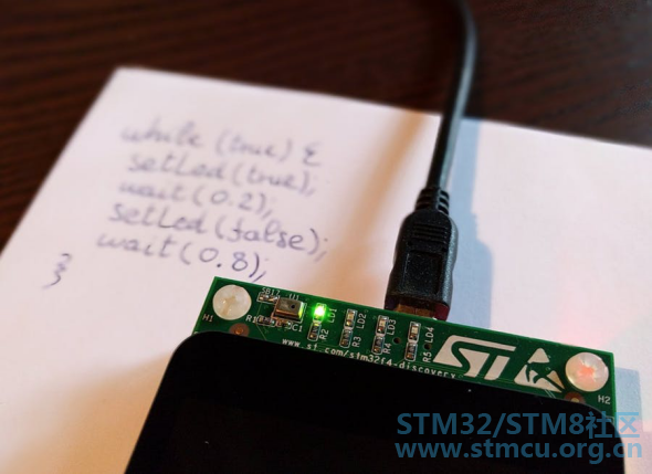

编写一个JavaScript小脚本,通过与几个ARM mbed C HAL函数交互,使STM32F板上的LED闪烁。

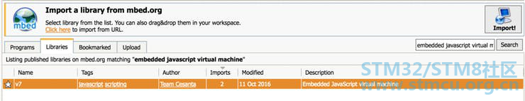

     首先添加V7库。我把v7.c和v7.h文件打包在mbed代码库中,因此将它们添加到项目中并获得更新更容易。
     或者,如果您使用命令行工具:
     现在,库将被构建到您的固件中。但为了使用它,你需要包括它的标题:

让我们首先编写一个简单的JS脚本,它使用两个简单的函数,我们将从我们的设备的SDK导出:
while(true) {
setLed(false);
wait(0.2);
setLed(true);
wait(0.8);
     我们可以用v7_exec内嵌调用它,或者从flash存储的文件加载它,或者从网络下载它:
