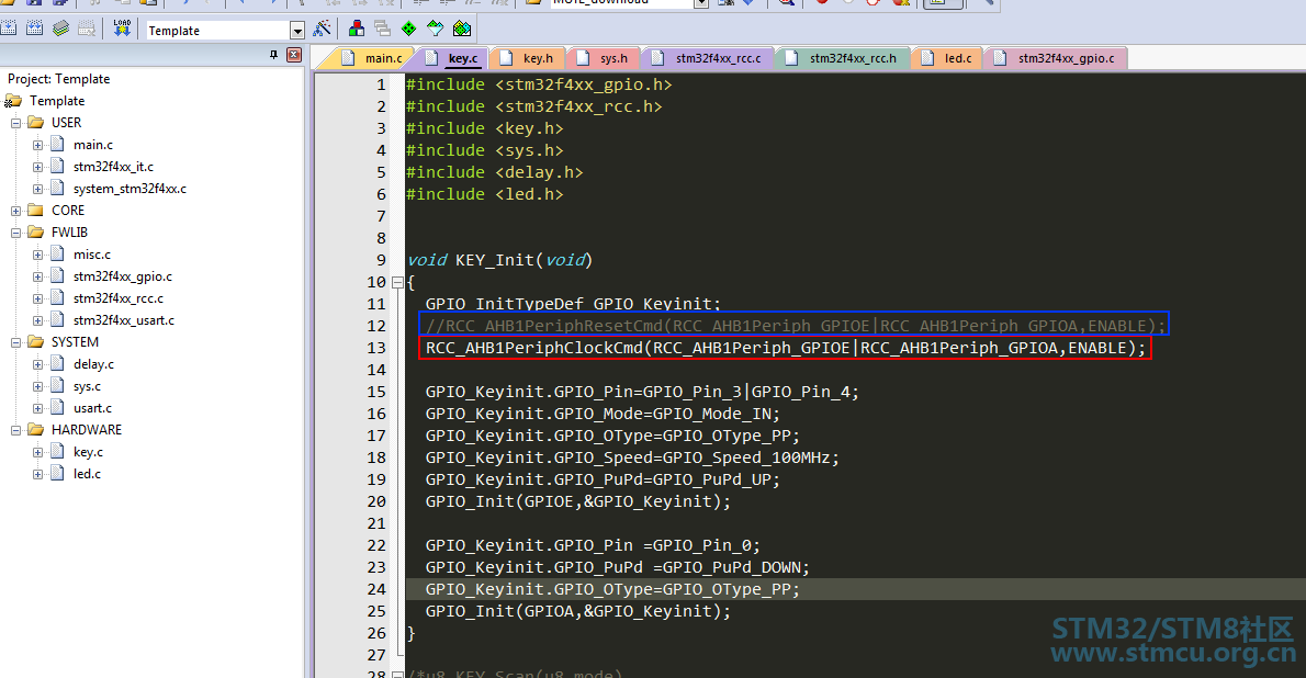

求助呀,做一个按键输入实验,怎么都不好使,有图片

七哥 回答时间:2018-11-23 09:34:34
开时钟函数是RCC_AHB1PeriphClockCmd(),你用了RCC_AHB1PeriphResetCmd();其它地方有没看出有错来

andrewsss 回答时间:2018-11-29 15:44:07
把引脚配置成上拉(看原理图,也可能是下拉)输入,在while里读引脚的电平判断是否按下,然后点灯就可以了

ssssss 回答时间:2018-11-30 08:54:45
   如果是我,  这是我的代码,见笑了
int main(void)
        delay_init (168);
        LED_Init();
        KEY_Init();//首先检查你的按键初始化是否正确
        while(1)
                if(KEY1==0)
                        delay_ms(10);
                         if(KEY1==0)
                          LED1=~LED1;
