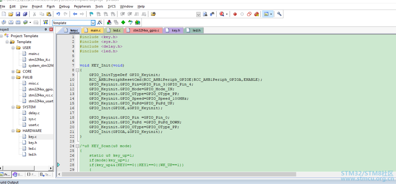

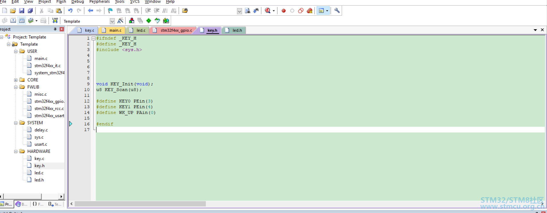

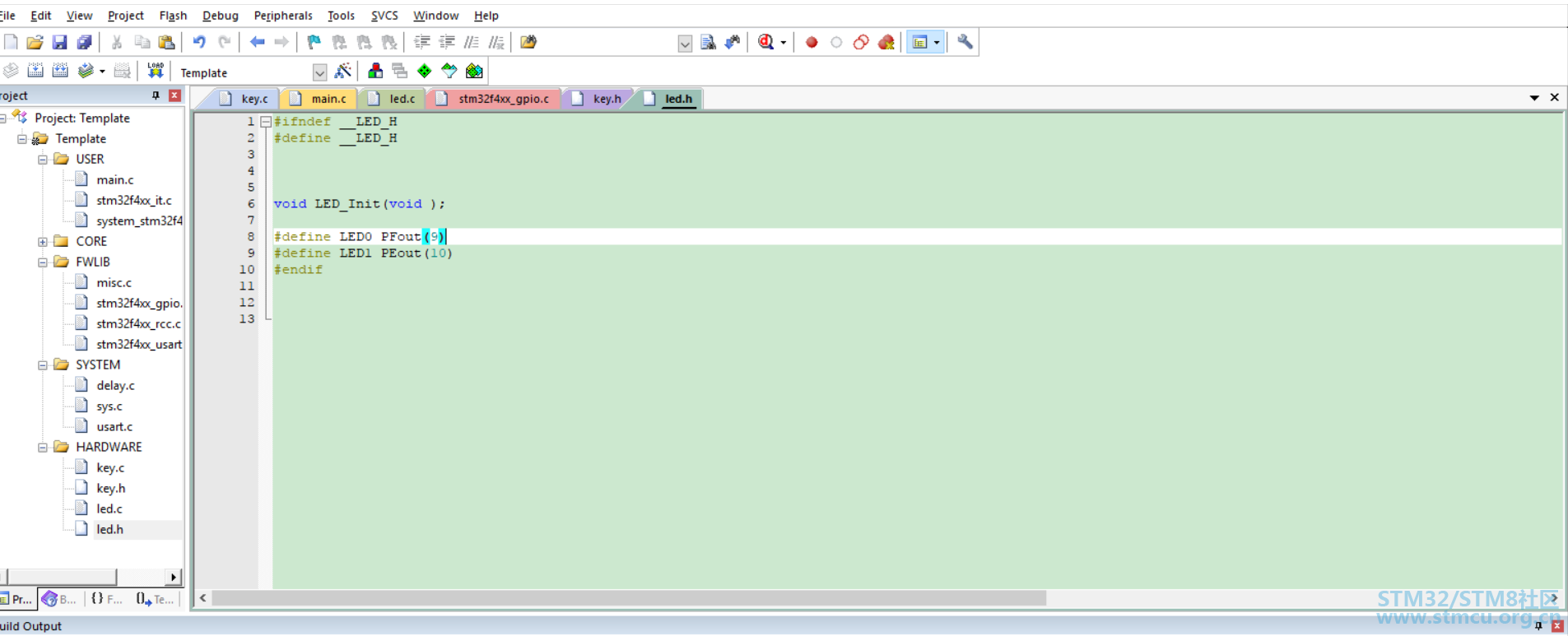

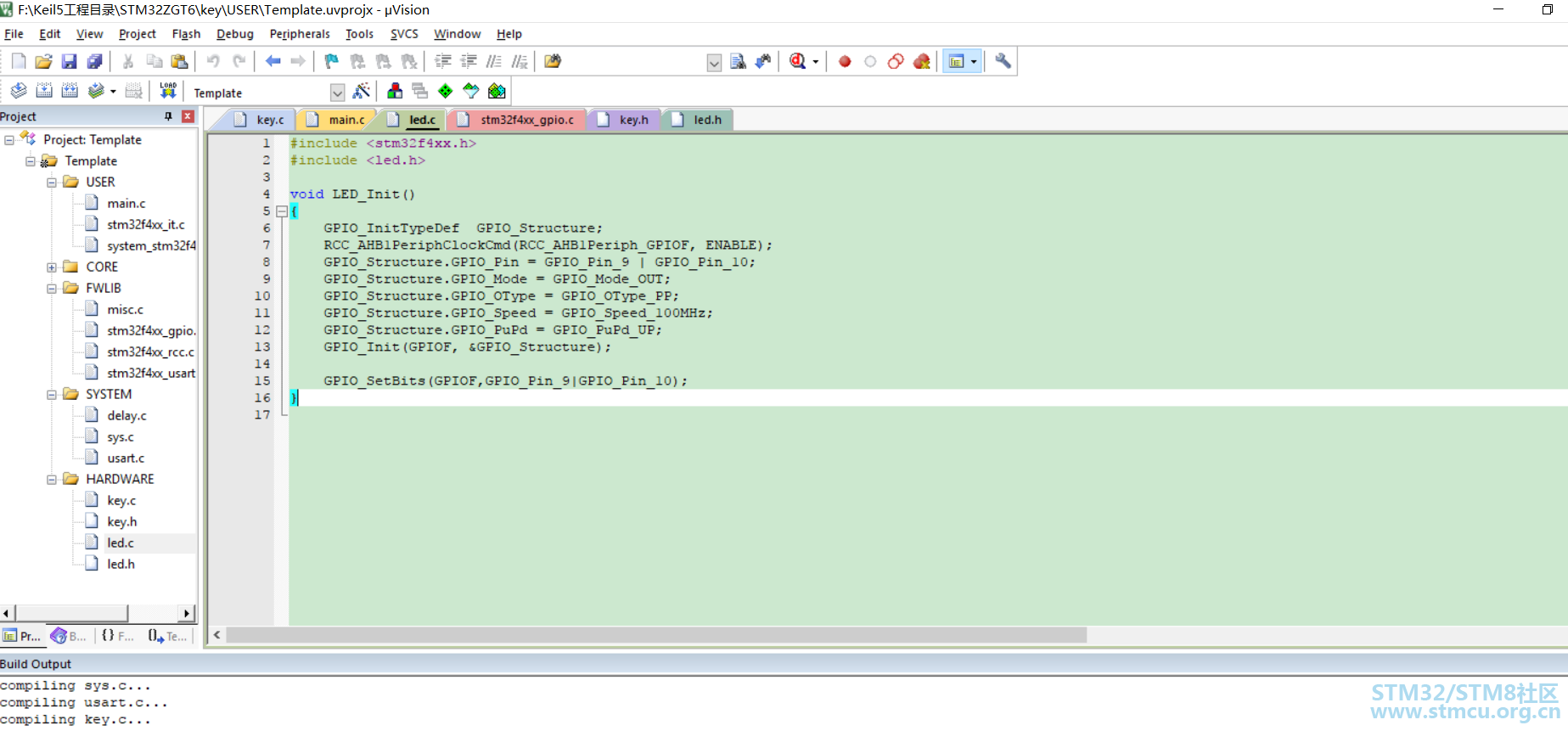

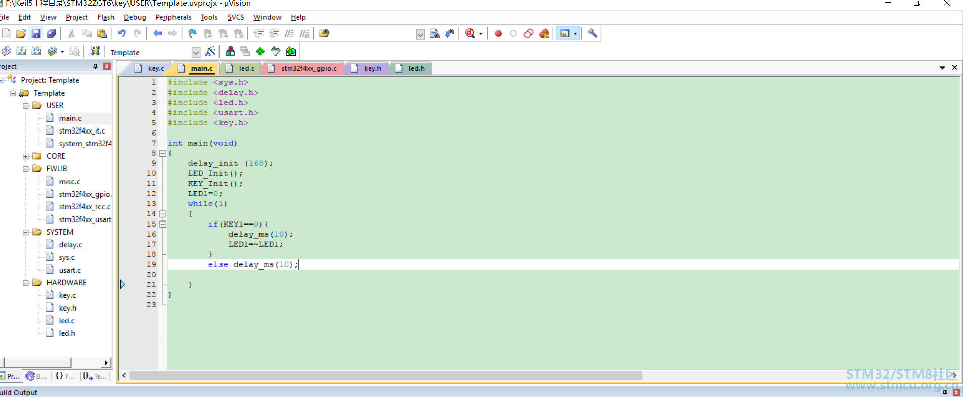

求助呀,做一个按键输入实验,怎么都不好使,有图片
qdhf 提问时间:2018-11-22 18:07 /
我也参照过例程很多次,自己也修改了很多次,都不好使,也不知道是什么问题,烧录过例程确认例硬件没有问题。能不能帮我看下啊,我已经纠结好多天了。

西点钟灵毓秀 回答时间:2018-11-22 19:31:22
key 时钟没有初始化。
    RCC_APB2PeriphClockCmd(RCC_APB2Periph_GPIOE, ENABLE); //使能PORTE时钟
    GPIO_InitStructure.GPIO_Pin  = (GPIO_Pin_7 | GPIO_Pin_8 | GPIO_Pin_9 | GPIO_Pin_10 | GPIO_Pin_11 | GPIO_Pin_12 | GPIO_Pin_13 | GPIO_Pin_14);
    GPIO_InitStructure.GPIO_Mode = GPIO_Mode_IPU; //设置成上拉输入
    GPIO_Init(GPIOE, &GPIO_InitStructure);//初始化

七哥 回答时间:2018-11-22 18:56:06
好歹把工程传一个上来吧。
KEY_Scan()函数得执行呀,要不然,按键状态靠什么采集?
难道是中断采集?中断的话,也得有中断初始化和中断服务函数呀。
一般是按键状态采集中置一个状态,然后在主程序中执行完后,要清除状态。

qdhf 回答时间:2018-11-22 19:10:40
toofree 发表于 2018-11-22 18:56
好歹把工程传一个上来吧。
难道是中断采集?中断的 ...
我也想上传文件,但是不知道在哪上传,按键靠if不可以吗?

STM1024 回答时间:2018-11-22 19:28:04
你把延时周期设置得大一些, 10ms,你分辨的清楚吗?

qdhf 回答时间:2018-11-22 19:40:52
zts329547875 发表于 2018-11-22 19:31
key 时钟没有初始化。
    RCC_APB2PeriphClockCmd(RCC_APB2Periph ...
我初始化了

zcl201207 回答时间:2018-11-22 21:45:52
10ms延时时间,LED基本上没反应吧,好歹也得弄个一两百ms啊。。。
