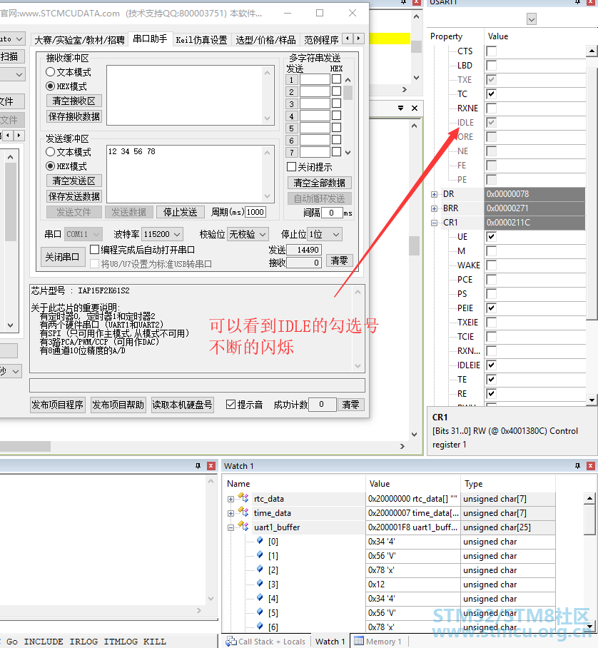

串口DMA空闲中断接收数据,放在数组uart1_buffer[23]里。
用stlink调试,观测uart1_buffer[],以及串口的SR,CR1寄存器。
PC通过串口助手自动向单片机发送数据,一开始时,接收正常,接收到的数据到会更新到uart1_buffer[]数组里。
然后我不不断的修改串口助手里发送的数据内容,结果过一段时间后,串口接收到的数据,却存放到了uart1_buffer[]数组的后面位置,以此放置。好像没有进入空闲中断了。在空闲中断回调函数里放断点,也没有被触发。
但是SR寄存器的IDLE标志位,确实能看到被置位了,然后又被清空了。

奇怪的是,刚开始能正常接收的时候,SR寄存器的ILDE标志位是看不到闪烁的,也许是太快了。这时是可以进到空闲回调函数的断点的。
出现错误后,能看到SR寄存器的IDLE标志位闪烁,进不到回调函数的断点。
或者在空闲中断回调函数里加入断点,触发断点后,再点继续运行,如果点的晚一点的话,也会出现这种现象。
