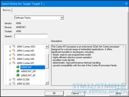

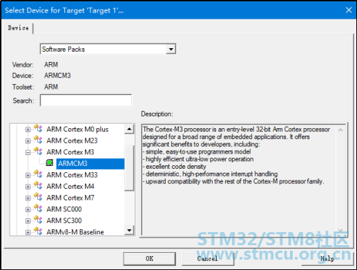

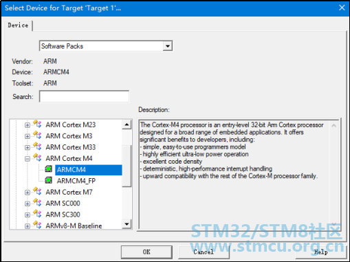

1.2.2  Select Device For Target
当命名好工程名称,点击确定之后会弹出Select Device for Target的选项框,让我们选择处理器,这里我们选择ARMCM3(ARMCM4或ARMCM7),具体见图 4-1(图 4-2或图 4-3)。

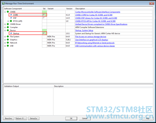

1.2.3  Manage Run-Time Environment
选择好处理器,点击OK按钮后会弹出Manage Run-Time Environment选项框。这里我们在CMSIS栏选中CORE和Device栏选中Startup这两个文件即可,具体见图 44。
图 4-4Manage Run-Time Environment

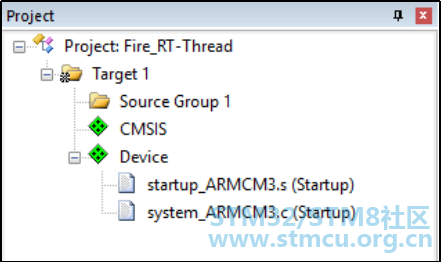

点击OK,关闭Manage Run-Time Environment选项框之后,刚刚我们选择的CORE和Startup这两个文件就会添加到我们的工程组里面,具体见图 4-5。
图 4-5CORE(即system)和Startup文件
其实这两个文件刚开始都是存放在KEIL的安装目录下,当我们配置Manage Run-Time Environment选项框之后,软件就会把选中好的文件从KEIL的安装目录拷贝到我们的工程目录:Project\RTE\Device\ARMCM3(ARMCM4或ARMCM7)下面。其中startup_ARMCM3.s(startup_ARMCM4.s或startup_ARMCM7.s)是汇编编写的启动文件,system_ARMCM3.c(startup_ARMCM4.c或startup_ARMCM7.c)是C语言编写的跟时钟相关的文件。更加具体的可直接阅读这两个文件的源码。只要是Cortex-M3(ARMCM4或ARMCM7)内核的单片机,这两个文件都适用。

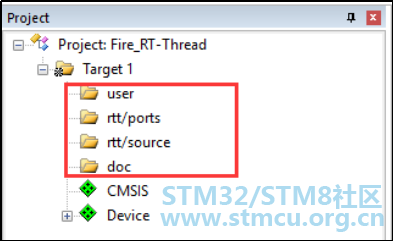

1.3  在KEIL工程里面新建文件组
在工程里面添加user、rtt/ports、rtt/source和doc这几个文件组,用于管理文件,具体见图 4-6。
图 4-6新添加的文件组

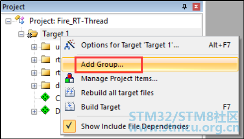

对于新手,这里有个问题就是如何添加文件组?具体的方法为鼠标右键Target1,在弹出的选项里面选择Add Group…即可,具体见图 4-7,需要多少个组就鼠标右击多少次Target1。
6 F9 ?; ]% a, S
图 4-7 如何添加组

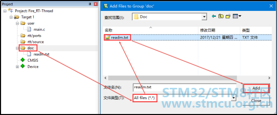

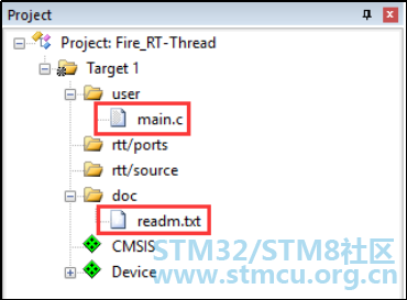

1.4  在KEIL工程里面添加文件
在工程里面添加好组之后,我们需要把本地工程里面新建好的文件添加到工程里面。具体为把readme.txt文件添加到doc组,main.c添加到user组,至于RT-Thread相关的文件我们还没有编写,那么RT-Thread相关的组就暂时为空,具体见图 4-8。
图4-8往组里面添加好的文件
对于新手,这里有个问题就是如何将本地工程里面的文件添加到工程组里里面?具体的方法为鼠标左键双击相应的组,在弹出的文件选择框中找到要添加的文件,默认的文件类型是C文件,如果要添加的是文本或者汇编文件,那么此时将看不到,这个时候就需要把文件类型选择为All Files,最后点击Add按钮即可,具体见图 4-9。
2 O7 w, x+ l' R: g
图 4-9如何往组里面添加文件

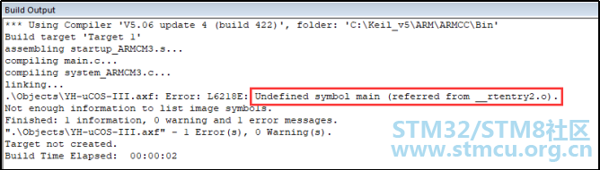

1.4.1  编写main函数
一个工程如果没有main函数是编译不成功的,会出错。因为系统在开始执行的时候先执行启动文件里面的复位程序,复位程序里面会调用C库函数__main,__main的作用是初始化好系统变量,如全局变量,只读的,可读可写的等等。__main最后会调用__rtentry,再由__rtentry调用main函数,从而由汇编跳入到C的世界,这里面的main函数就需要我们手动编写,如果没有编写main函数,就会出现main函数没有定义的错误,具体见图 4-10。
图 4-10没定义main函数的错误

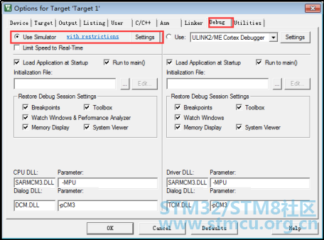

1.5  调试配置1.5.1  设置软件仿真
最后,我们再配置下调试相关的配置即可。为了方便,我们全部代码都用软件仿真,即不需要开发板也不需要仿真器,只需要一个KEIL软件即可,有关软件仿真的配置具体见图 4-11。

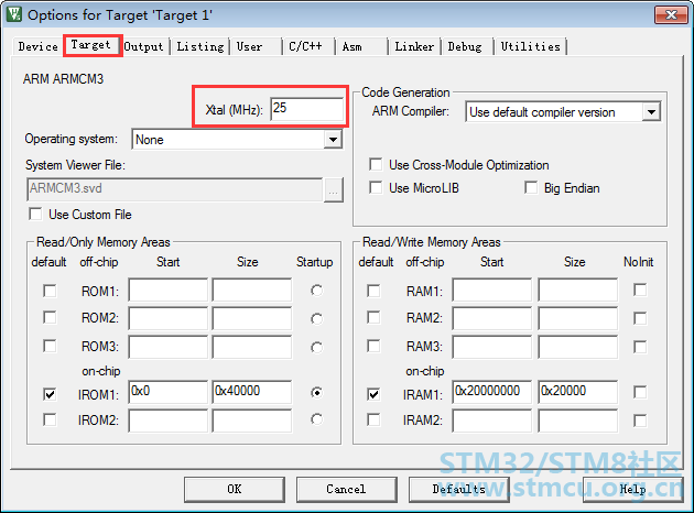

1.5.2  修改时钟大小
在时钟相关文件system_ARMCM3.c(system_ARMCM4.c或system_ARMCM7.c)的开头,有一段代码定义了系统时钟的大小为25M,具体见代码清单 42。在软件仿真的时候,确保时间的准确性,代码里面的系统时钟跟软件仿真的时钟必须一致,所以Options for Target->Target的时钟应该由默认的12M改成25M,具体见图 4-12。
代码清单 42 时钟相关宏定义
1 #define __HSI            ( 8000000UL)
2 #define __XTAL           ( 5000000UL)
3
4 #define __SYSTEM_CLOCK    (5*__XTAL) /* 5*5000000 = 25M*/
图 4-12 软件仿真时钟配置

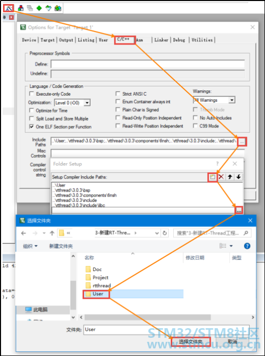

1.5.3  添加头文件路径
在C/C++选项卡里面指定工程头文件的路径,不然编译会出错,头文件路径的具体指定方法见图 4-13。
图 4-13 指定头文件的路径
