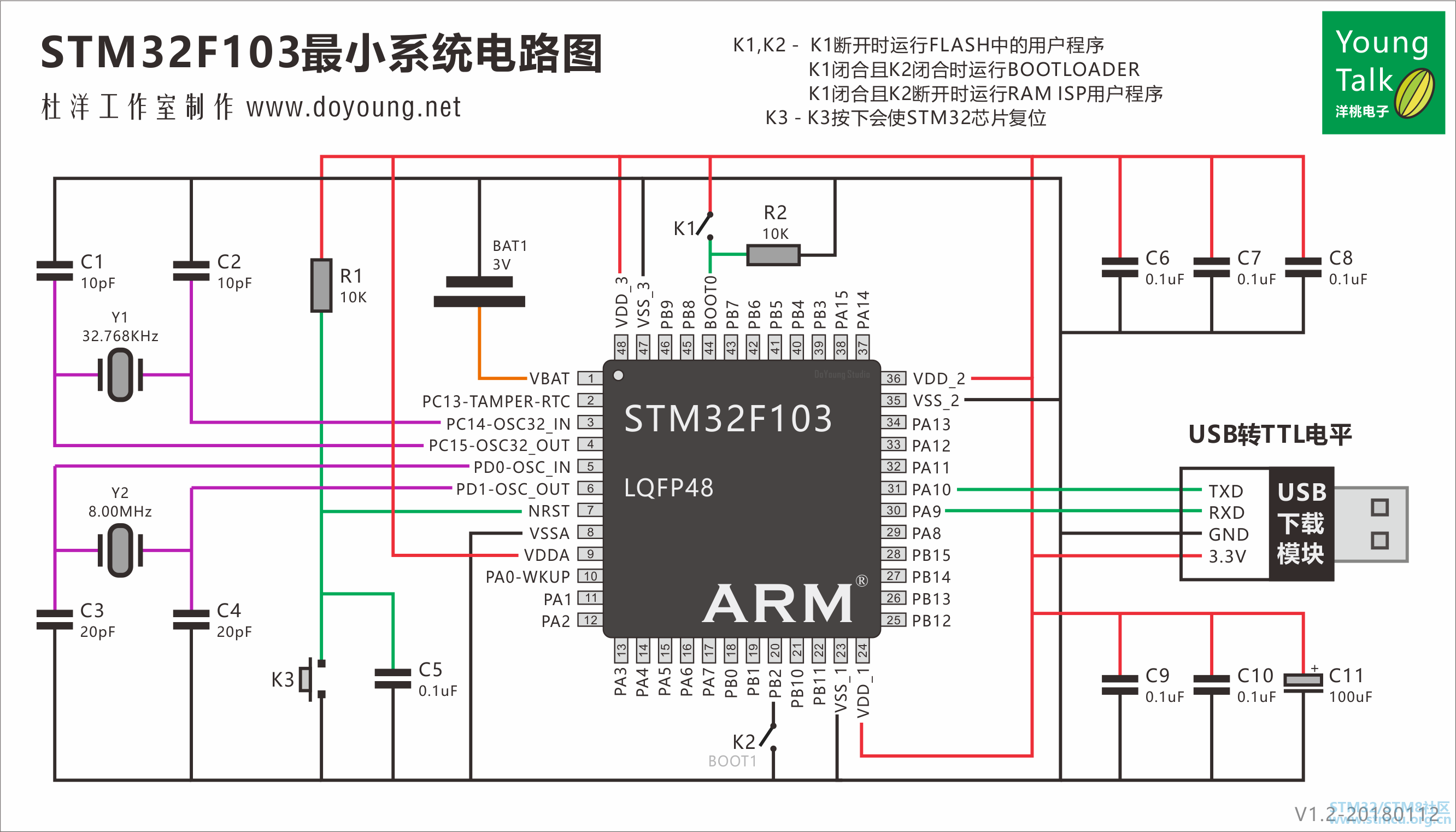

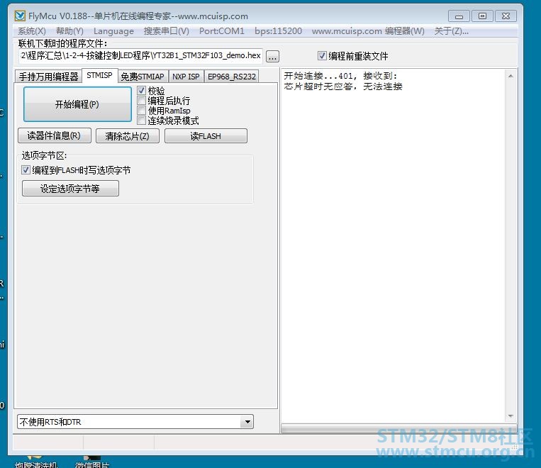

我比着上图做了一个原理板,但是为什么串口通讯不上啊,一直显示超时?各位大大指条明路吧!

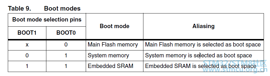

用串口烧写,要注意RTS和DTR的选项,还有检查BOOT0和BOOT1的设置

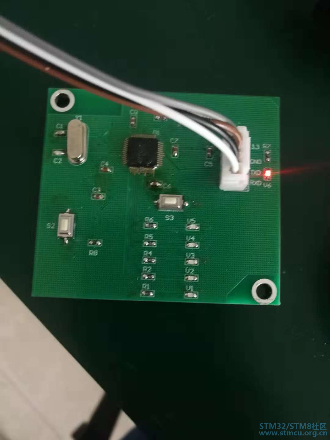

感谢各位回复!  boot0置1,boot1置0, 可以写入了 , 之前是因为板子没焊好的原因!
