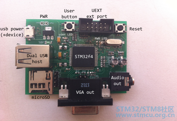

DIY,32位mini游戏控制台' w4 ?1 R( n8 f5 B0 k0 b5 D
! s1 [0 a7 q+ M描述* z% y  Q4 i: n; w8 X5 |% P& G: W
1006921404375162586.png 9 ^# E- z+ e% B6 S$ D+ A( |2 K
* L! X9 s7 o4 p4 A" X5 ?

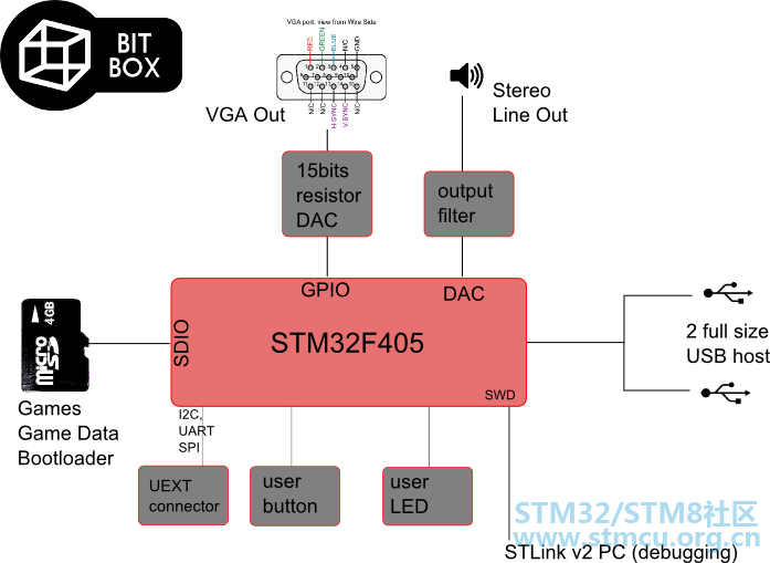

BitBox是一款基于ARM的开放式 单芯片 视频游戏控制台。
, O9 F! a" q/ P& c它可以产生15位视频,VGA分辨率为640 x480,立体声输出。
9 N! E# h! S6 ]3 l+ `程序可以使用MicroSD加载,它可以使用2个USB设备进行游戏,例如游戏手柄、鼠标或键盘。
: r( O: G" C! C" Q/ E主芯片是STM32F4。已经移植了游戏和gnuboy,Gameboy模拟器。: d8 R9 f6 ^# R, C1 Z% `

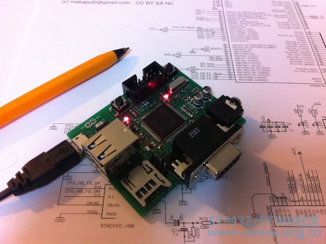

/ y4 ]6 n' c+ U+ x5 i关于bitbox micro的考虑...
5 K# q' ?' ~' g% `9 ~% }我正在考虑制作一款基于Cortex M0的控制台。这个想法是要比BitBox更小、更便宜,而且游戏可能比BitBox更具挑战性,但是保持足够的相似性以保持体验,并且能够简单地移植游戏。
0 s; Z/ L- k% S' o- j. e  s! J原始BitBox仍将是拥有USB、高清VGA、可扩展性、更大内存和更快内核的大哥。
7 I) r* F& _7 Y" o) W9 R1 i) t; ^& w& a9 I
迄今为止,设计选择有:2 [! p1 N/ t' A: |! {
当不确定的时候,更喜欢小的、便宜的和简单的
' K/ t0 C9 B3 |& v! B; `7 n- xstm32f0, 128k flash /16k RAM  - 48MHz
  Y2 v7 x. g+ rVGA输出,JACK Audio接口: e" G( q1 ]' m4 q; W; {
nunchuk控制器; x2 x" l1 Y& j: b+ a8 r* j
USB用于刷新和供电$ Q: m3 z) y0 t- {6 j' v+ ~
SPI闪存芯片(没有使用micro尺寸,因为它增加了价格)
, P* m8 U1 G: G& d- |2 n: ?1 O5 C- F3 y
) O$ H1 `8 o5 g$ q# a1 K+ JBB micro更新/ t6 P7 Z5 z6 `
关于micro BB和BB开发的一些更新还会继续。! @# v; x) B: p! M
在用stm32f0开发板玩了一会儿,移植了内核后,即使通过DAC,48Mhz的F0输出12MHz信号也是不可能的。1 H1 v9 b6 J3 k, B9 ~* p! Q
分辨率上限为约190像素。有一些PCB已经送到了——不过有一些问题。( w- b! w8 V( l% Q+ G' Q4 L! ]
: H+ u- B4 c& `) X- J( n+ w- A
因此,我正在研究STM32f1 72MHz,这也很便宜,至少可以输出320像素
" X& W0 f0 `' G% l! T1 G5 X, J. y3 m/ G9 \% U
与此同时,玩更干净的内核很有意思,我计划清理一下主BitBox,# J! g+ r4 k: l) H. H! o) Q
也参与制作几个游戏(现有的和新的...)但是所有这些都是并行的,所以单板的进步可能不会很大...还计划增加ESP8266...( }5 ~- N( P5 w/ l/ O- s
还计划制造一个更流线型的PCB (更小,但具有基本相同的外壳),但这不是短期的计划。

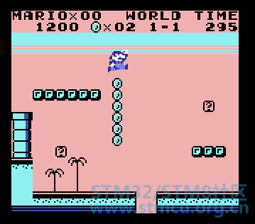

ZX频谱仿真器
" K, r5 p* p3 Y% b现在BitBox有了ZX频谱仿真器(在GameBoy 1之上)
6 v' }0 W" D' T) t7 ~频谱硬件非常简单,基于现有的Z80 CPU仿真器,所以构建频谱其实非常简单!4 B" k' A* ]" r& k2 y$ K
大部分需要的信息都在[url=http://www.worldofspectrum.org/faq/reference/48kreference.htm]这里[/url]
6 N$ P& T! w/ ]( x4 j- @( `+ R: P
7 g: W+ g  ^/ t" @  }详见 博客 和 GitHub
