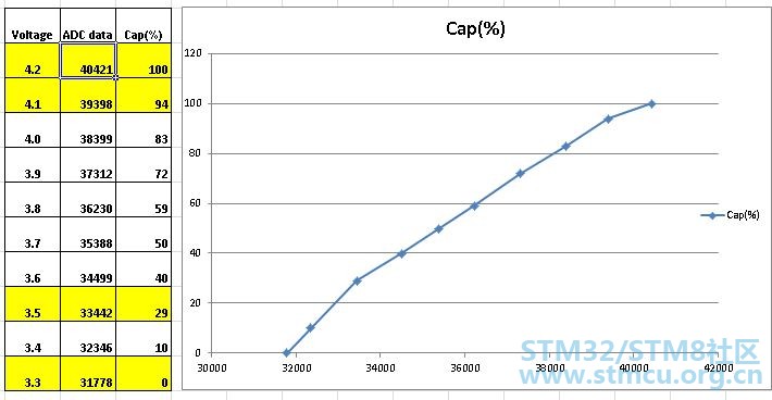

( w7 z' R7 K; E0 v/ l* q应用实例,某电池的“电压—容量”测量估算结果,大致如下图所示:: q8 J; ~+ F2 ^) f9 Q7 [
5 n8 a% T7 ?5 a' H3 ~% B" l6 P/ s% R; x7 v1 j% M7 T2 H
由曲线上面可以看出,虽然已经有了10组实测数据,但是只要取其中黄色的4组数据,也就是用3段直线进行线性插值,就可以得到很好的“近似结果”。

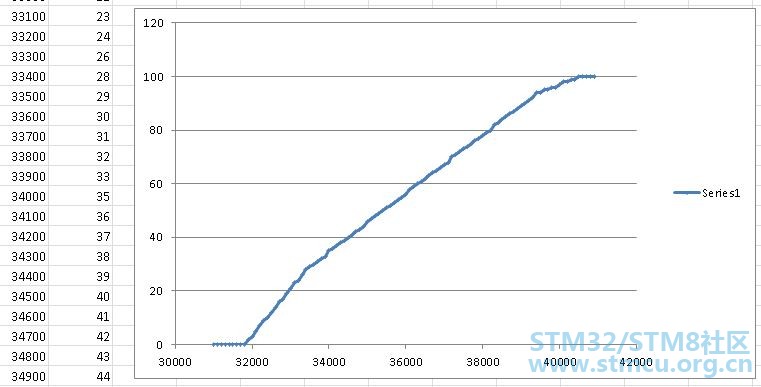

0 a" \: M$ ]  c9 Y下图,就是用我的“通用线性插值程序”得到的计算结果,看图形,基本上一样的。
' L" `, }7 P5 W6 I, T$ h8 B(注意,ADC数据所对应的电池电压值,只是测量ADC数据时用可调电源代替电池的外加电压,它们并不参与运算。 直接由ADC数据插值出电池的剩余电量。), y5 `8 e: R9 ^6 N# q. {

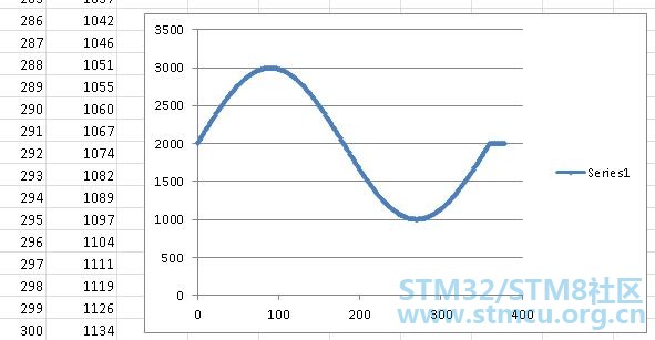

正弦曲线测试实例,使用37个X轴等间隔的数据(每10度一个),线性插值出0-360度的范围一段正弦曲线的结果:9 a* I" W/ P) S
(为了提高转换精度,合理的做法是在曲线变化剧烈的部分,密集取点;线性好的部分,少量取点。而不是采用等间隔的方式取点。)% H) r+ d! b1 @$ B1 T' D5 f
