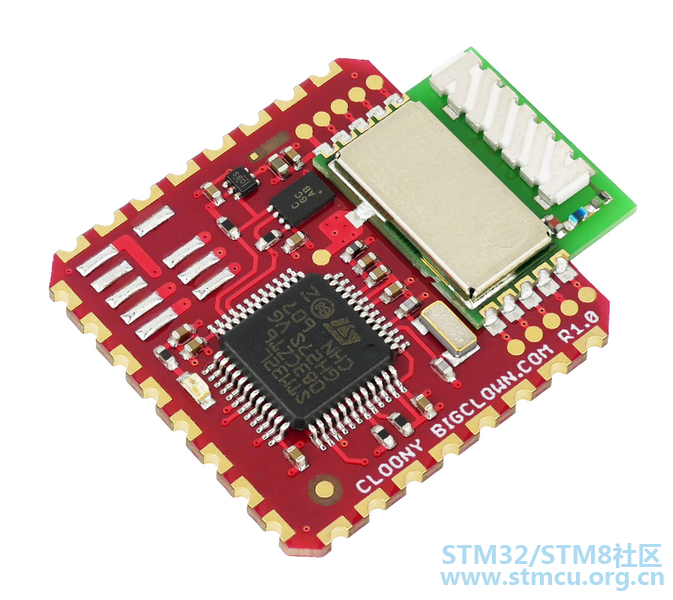

1 B' G3 `2 X0 T5 M- X我们已经开发了核心模块的微小版本——这是我们模块化系统的主体部分。
+ l( T3 j! D4 _: h这个叫做Cloony的小版本可以通过开源工具编程,也可以很容易地被许多第三方系统实现,* `* b5 {* l4 L, Z! ~9 t5 F0 M
比如Grafana、Blynk和许多其他系统。6 i- k" d$ P4 C
整个系统的功耗很低,因此纽扣电池可以为这个模块供电很长时间。# n* ^! g* v9 ^" f/ d  u
您可以使用多平台BigClown SDK来调整或创建自己的固件。

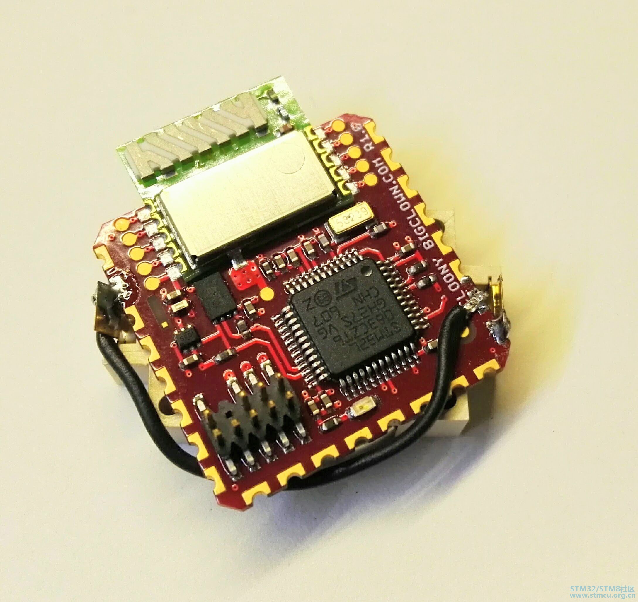

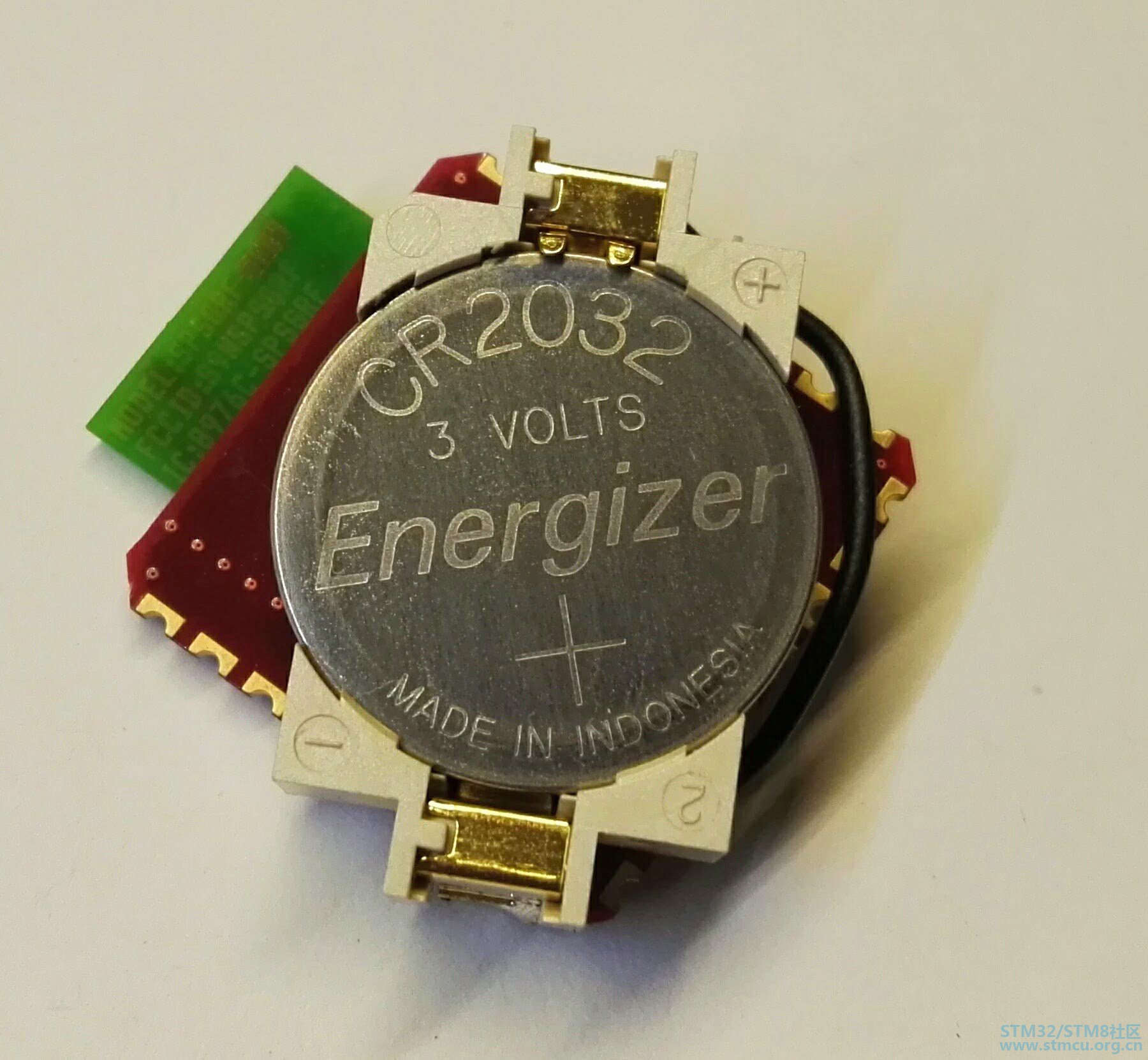

% a1 W3 K% B8 g* s, J6 L焊接
) g% W% W) {/ P4 ?! ^将电池焊接到VCC和GND端子上。我还将电池支架的正极引脚连接到UART_RX,但只是为了更牢固的连接电池支架。
0 A/ H5 s! f* y9 I黑线连接到VCC,另一个引脚直接焊接到GND边缘连接器。

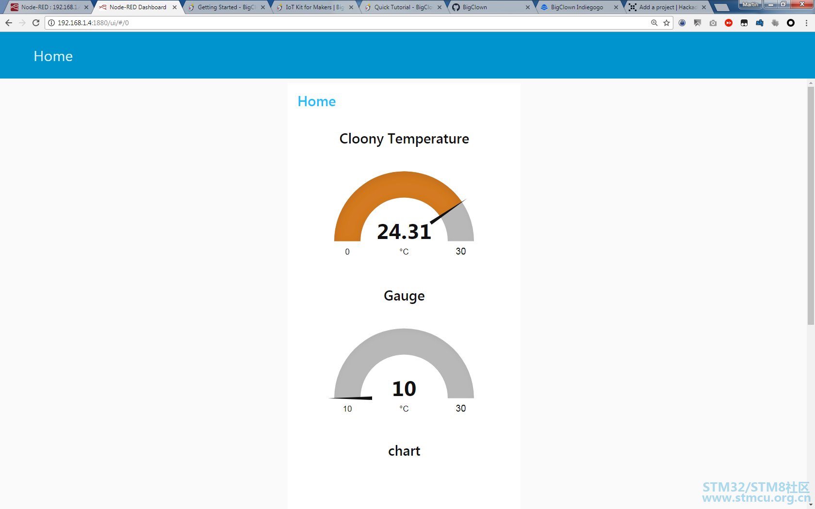

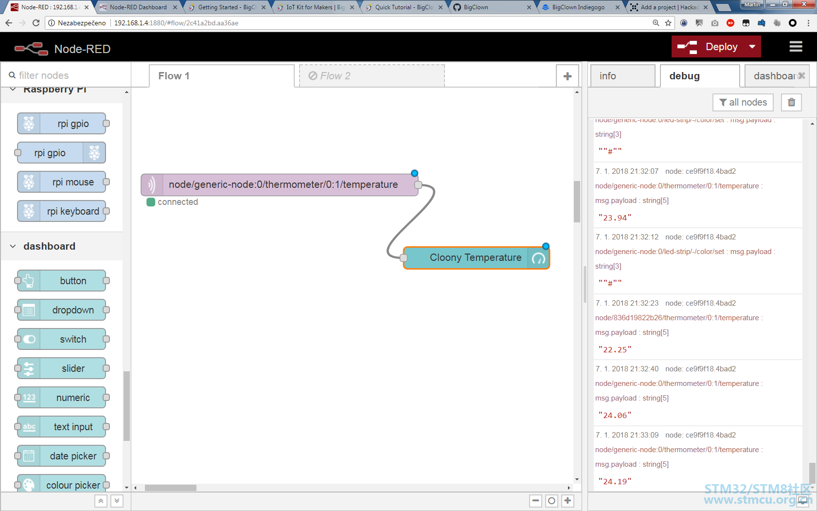

0 M3 V6 f# {, T# {; s6 S5 @' rMQTT3 l& r% c+ \  R) x
连接到MQTT以获取温度。- p) o) ~# ]( q' A$ y% w$ X
我使用了GIT上BigCLown发布的BC-rasbian,它已经预先安装了所有的服务以及带有仪表板的Node-RED
