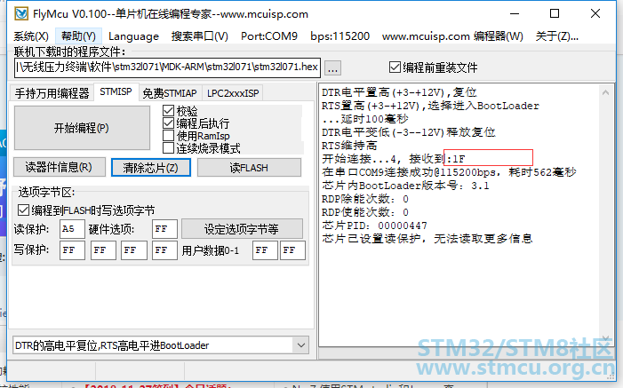

今天做低功耗实验,不小心把唤醒的代码屏蔽了,板子开机后1秒左右就进入深度睡眠了,这下下载不了程序了。尝试用ISP下载,但是不管是读MCU器件信息还清除芯片、下载程序都一直返回1F。莫非要报废了 1543307696(1).jpg

不知道是不是串口有问题,反正拉高BOOT0了还是一直返回1F,不过我发现进入ISP模式后还可以使用JLINK下载程序,终于弄好了
