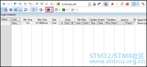

本章是我们真正从从0到1写RT-Thread的第一章,属于基础中的基础,必须要学会创建线程,并重点掌握线程是如何切换的。因为线程的切换是由汇编代码来完成的,所以代码看起来比较难懂,但是我会尽力把代码讲得透彻。如果本章内容学不会,后面的内容根本无从下手。

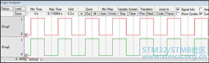

在这章中,我们会创建两个线程,并让这两个线程不断地切换,线程的主体都是让一个变量按照一定的频率翻转,通过KEIL的软件仿真功能,在逻辑分析仪中观察变量的波形变化,最终的波形图具体见图 6-1。
图6-1线程轮流切换波形图
其实,图 6-1的波形图的效果,并不是真正的多线程系统中线程切换的效果图,这个效果其实可以完全由裸机代码来实现,具体见代码清单 6-1。

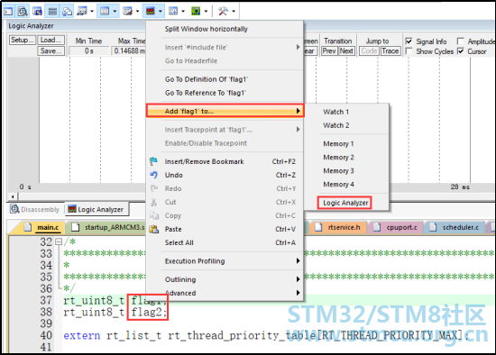

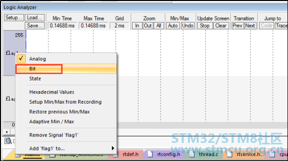

1 /* flag 必须定义成全局变量才能添加到逻辑分析仪里面观察波形
2  * 在逻辑分析仪中要设置以 bit 的模式才能看到波形,不能用默认的模拟量
3  */

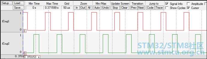

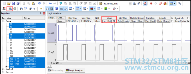

在多线程系统中,两个线程不断切换的效果图应该像图 6-2所示那样,即两个变量的波形是完全一样的,就好像CPU在同时干两件事一样,这才是多线程的意义。虽然两者的波形图一样,但是,代码的实现方式是完全不一样的,由原来的顺序执行变成了线程的主动切换,这是根本区别。这章只是开始,我们先掌握好线程是如何切换,在后面章节中,我们会陆续的完善功能代码,加入系统调度,实现真正的多线程。千里之行,始于本章节,不要急。
图 6-2 多线程系统线程切换波形图

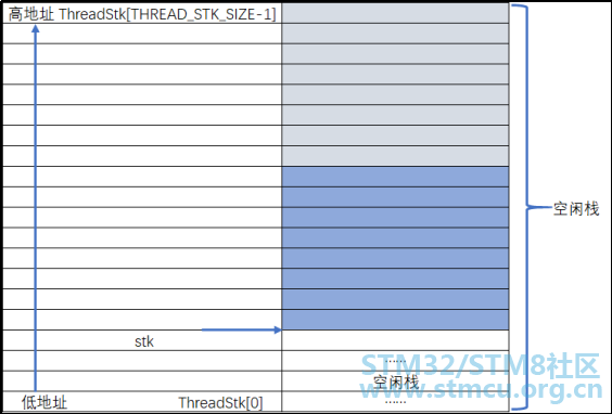

我们先回想下,在一个裸机系统中,如果有全局变量,有子函数调用,有中断发生。那么系统在运行的时候,全局变量放在哪里,子函数调用时,局部变量放在哪里,中断发生时,函数返回地址发哪里。如果只是单纯的裸机编程,它们放哪里我们不用管,但是如果要写一个RTOS,这些种种环境参数,我们必须弄清楚他们是如何存储的。在裸机系统中,他们统统放在一个叫栈的地方,栈是单片机RAM里面一段连续的内存空间,栈的大小一般在启动文件或者链接脚本里面指定,最后由C库函数_main进行初始化。
但是,在多线程系统中,每个线程都是独立的,互不干扰的,所以要为每个线程都分配独立的栈空间,这个栈空间通常是一个预先定义好的全局数组,也可以是动态分配的一段内存空间,但它们都存在于RAM中。
本章我们要实现两个变量按照一定的频率轮流的翻转,每个变量对应一个线程,那么就需要定义两个线程栈,具体见代码清单 63。在多线程系统中,有多少个线程就需要定义多少个线程栈。

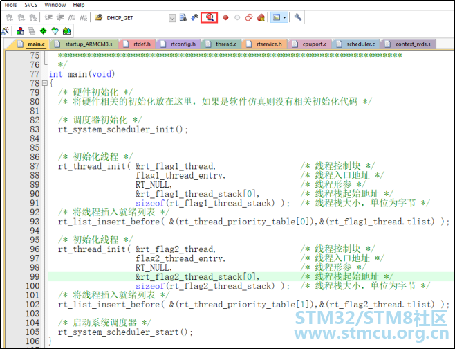

线程的栈,线程的函数实体,线程的控制块最终需要联系起来才能由系统进行统一调度。那么这个联系的工作就由线程初始化函数rt_thread_init()来实现,该函数在thread.c(thread.c第一次使用需要自行在文件夹rtthread/3.0.3/src中新建并添加到工程的rtt/source组)中定义,在rtthread.h中声明,所有跟线程相关的函数都在这个文件定义。rt_thread_init()函数的实现见代码清单 6-9。
代码清单 6-9 rt_thread_init()函数
1 rt_err_t rt_thread_init(struct rt_thread *thread,                (1)
2                         void (*entry)(void *parameter),           (2)
3                         void             *parameter,              (3)
4                         void             *stack_start,            (4)
5                         rt_uint32_t       stack_size)             (5)
6 {
7     rt_list_init(&(thread->tlist));                               (6)
8
9     thread->entry = (void *)entry;                                (7)
10     thread->parameter = parameter;                                (8)
11
12     thread->stack_addr = stack_start;                             (9)
13     thread->stack_size = stack_size;                              (10)
14
15     /* 初始化线程栈,并返回线程栈指针 */                               (11)
16     thread->sp =
17     (void *)rt_hw_stack_init( thread->entry,
18                               thread->parameter,
19     (void *)((char *)thread->stack_addr + thread->stack_size - 4) );
20
21     return RT_EOK;                                                (12)
22 }
代码清单 6-9: rt_thread_init函数遵循RT-Thread中的函数命名规则,以小写的rt开头,表示这是一个外部函数,可以由用户调用,以_rt开头的函数表示内部函数,只能由RT-Thread内部使用。紧接着是文件名,表示该函数放在哪个文件,最后是函数功能名称。

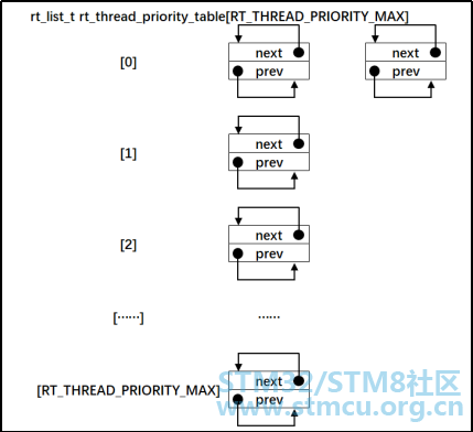

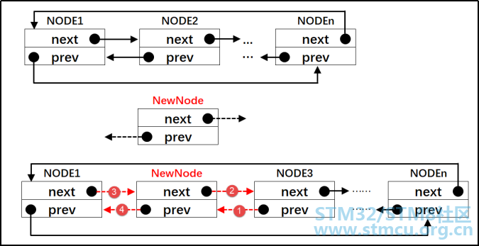

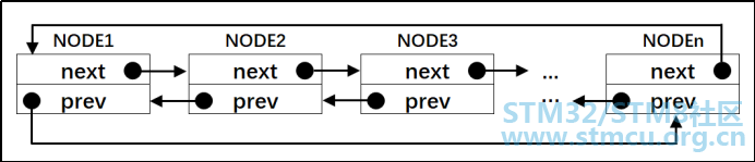

rt_list_t 类型的节点里面有两个rt_list_t类型的节点指针next和prev,分别用来指向链表中的下一个节点和上一个节点。由rt_list_t类型的节点构成的双向链表示意图具体见图 6-3。
6 L0 h" A+ x" Y  k" p
图6-3 rt_list_t类型的节点构成的双向链表
现在我们详细讲解下双向链表的相关操作,这些函数均在rtservice.h中实现,rtservic.h第一次使用需要自行在rtthread/3.0.3/include文件夹下新建,然后添加到工程的rtt/source组中。
初始化链表节点
rt_list_t类型的节点的初始化,就是将节点里面的next和prev这两个节点指针指向节点本身,具体的代码实现见代码清单 612,具体的示意图见图 64。
代码清单 612 初始化rt_list_t类型的链表节点
1 rt_inline void rt_list_init(rt_list_t *l)
2 {
3     l->next = l->prev = l;
4 }
图 6-4 rt_list_t类型的链表节点初始化完成示意图
在双向链表表头后面插入一个节点

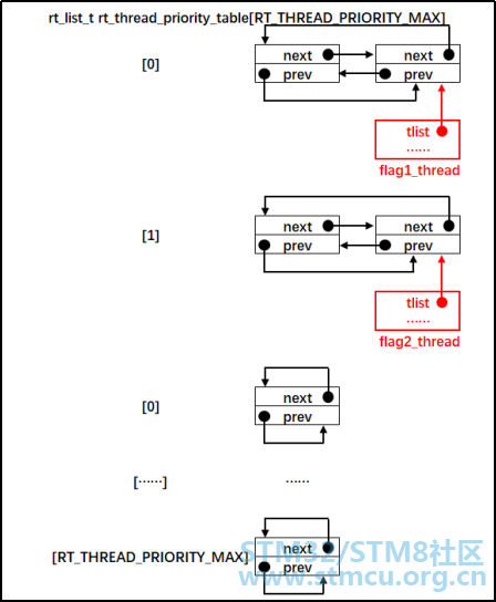

在双向链表头部插入一个节点,具体代码实现见代码清单 6-13,主要处理分为4步,插入前和插入后的示意图具体见图 6-5。
代码清单 613 在双向链表表头后面插入一个节点
1 /* 在双向链表头部插入一个节点 */
2 rt_inline void rt_list_insert_after(rt_list_t *l, rt_list_t *n)
3 {
4     l->next->prev = n;        /* 第 ① 步 */
5     n->next = l->next;        /* 第 ② 步 */
6
7     l->next = n;              /* 第 ③ 步 */
8     n->prev = l;              /* 第 ④ 步 */
9 }
0 s5 P: H+ @2 v  j% C) [
图 6-5 在双向链表头部插入一个节点处理过程示意图

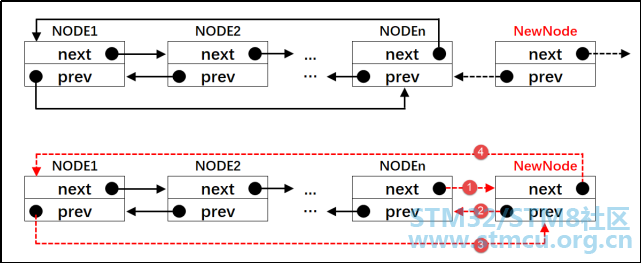

在双向链表表头前面插入一个节点
在双向链表尾部插入一个节点,具体代码实现见代码清单 6-14,主要处理分为4步,插入前和插入后的示意图具体见图 6-6。
代码清单 6-14 在双向链表表头前面插入一个节点
1 rt_inline void rt_list_insert_before(rt_list_t *l, rt_list_t *n)
2 {
3     l->prev->next = n;        /* 第 ① 步 */
4     n->prev = l->prev;        /* 第 ② 步 */
5
6     l->prev = n;              /* 第 ③ 步 */
7     n->next = l;              /* 第 ④ 步 */
8 }
  U+ e3 k  [9 ]- f# N0 n
图 6-6 在双向链表尾部插入一个节点处理过程示意图

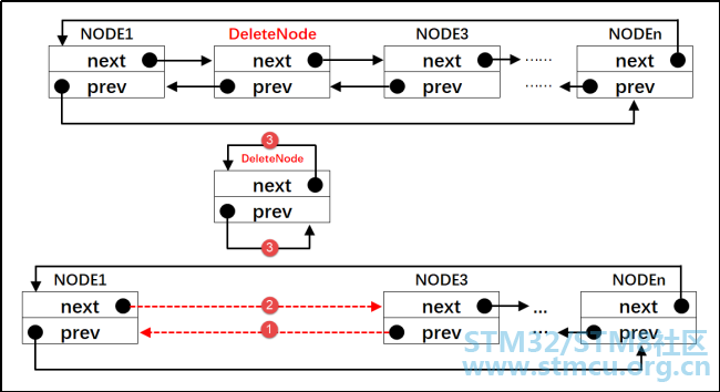

从双向链表删除一个节点
从双向链表删除一个节点,具体代码实现见代码清单 6-15,主要处理分为3步,删除前和删除后的示意图具体见图 6-7。
代码清单 615 从双向链表删除一个节点
1 rt_inline void rt_list_remove(rt_list_t *n)
2 {
3     n->next->prev = n->prev;        /* 第 ① 步 */
4     n->prev->next = n->next;        /* 第 ② 步 */
5
6     n->next = n->prev = n;        /* 第 ③ 步 */
7 }
/ D' T/ S/ L# `0 B
图 6-7 从双向链表删除一个节点

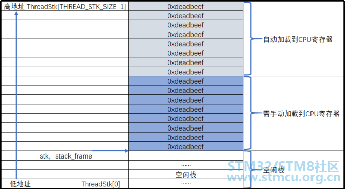

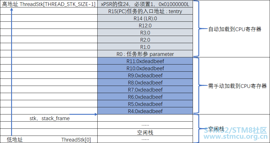

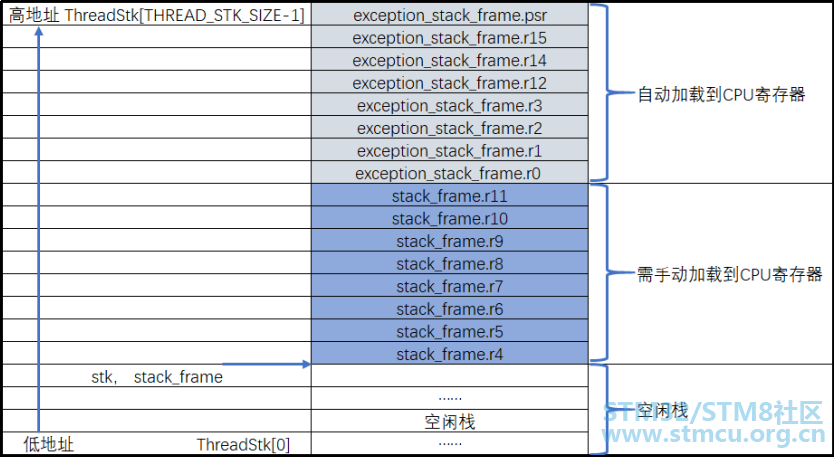

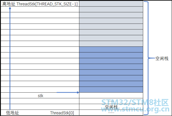

代码清单 6-9  (11):初始化线程栈,并返回线程栈顶指针。rt_hw_stack_init()用来初始化线程栈,当线程第一次运行的时候,加载到CPU寄存器的参数就放在线程栈里面,该函数在cpuport.c中实现,具体见代码清单 6-16。cpuport.c第一次使用需要自行在rtthread/3.0.3/ libcpu/arm/cortex-m3 (cortex-m4或cortex-m7)文件夹下新建,然后添加到工程的rtt/ports组中。
2. rt_hw_stack_init()函数
代码清单 616  rt_hw_stack_init()函数
1 rt_uint8_t *rt_hw_stack_init(void       *tentry,                  (1)

代码清单 6-16(7):stk指针继续向下移动sizeof(struct stack_frame)个偏移,即16个字的大小。如果栈顶指针一开始都是8字节对齐的,那么stk现在在线程栈里面的指向具体见图 6-8。
图 6-8 stk指针指向
代码清单 6-16(8):将stk指针强制转化为stack_frame类型后存到指针变量stack_frame 中,这个时候stack_frame在线程栈里面的指向具体见图 6-9。

代码清单 6-16(9):以stack_frame为起始地址,将栈空间里面的sizeof(struct stack_frame)个内存初始化为0xdeadbeef ,这个时候栈空间的内容分布具体见图 6-10。
图 6-10 栈空间内容分布
代码清单 6-16(10):线程第一次运行的时候,加载到CPU寄存器的环境参数我们要预先初始化好。从栈顶开始,初始化的顺序固定,首先是异常发生时自动保存的8个寄存器,即xPSR、R15、R14、R12、R3、R2、R1和R0。其中xPSR寄存器的位24必须是1,R15 PC指针必须存的是线程的入口地址,R0必须是线程形参,剩下的R14、R12、R3、R2和R1我们初始化为0。
file:///C:\Users\limei\AppData\Local\Temp\ksohtml\wps4BCA.tmp.jpg
图 6-11 栈空间内容分布
剩下的是8个需要手动加载到CPU寄存器的参数,即R4~R11,默认初始化为0xdeadbeaf,具体见图 6-11。
代码清单 6-16(11):返回线程栈指针stk,这个时候stk指向剩余栈的栈顶。

1.4.2  将线程插入到就绪列表
线程控制块里面有一个tlist成员,数据类型为rt_list_t,我们将线程插入到就绪列表里面,就是通过将线程控制块的tlist这个节点插入到就绪列表中来实现的。如果把就绪列表比作是晾衣杆,线程是衣服,那tlist就是晾衣架,每个线程都自带晾衣架,就是为了把自己挂在各种不同的链表中。
在本章实验中,我们在线程创建好之后,紧跟着将线程插入到就绪列表,具体实现见代码清单 6-21的加粗部分。

17 rt_list_insert_before( &(rt_thread_priority_table[1]),&(rt_flag2_thread.tlist) );
5 i8 \0 f# o  S3 |( N0 O
就绪列表的下标对应的是线程的优先级,但是目前我们的线程还不支持优先级,有关支持多优先级的知识点我们后面会讲到,所以flag1和flag2线程在插入到就绪列表的时候,可以随便选择插入的位置。在代码清单 6-21中,我们选择将flag1线程插入到就绪列表下标为0的链表中,flag2线程插入到就绪列表下标为1的链表中,具体的示意图见图 6-13。
图 6-13 线程插入到就绪列表示意图

15 }
代码清单 622(1):定义一个局部变量,用C语言关键词register修饰,防止被编译器优化。
代码清单 622(2):初始化线程就绪列表,初始化完后,整个就绪列表为空,具体见图 614。
file:///C:\Users\limei\AppData\Local\Temp\ksohtml\wps6930.tmp.jpg
图 614 空的线程就绪列表

系统调度就是在就绪列表中寻找优先级最高的就绪线程,然后去执行该线程。但是目前我们还不支持优先级,仅实现两个线程轮流切换,系统调度函数rt_schedule具体实现见代码清单 629。
1. rt_schedule()函数
代码清单 629 rt_schedule()函数
1 /* 系统调度 */
2 void rt_schedule(void)
3 {
4     struct rt_thread *to_thread;
5     struct rt_thread *from_thread;
6
7
8     /* 两个线程轮流切换 */
       (1)
9     if ( rt_current_thread == rt_list_entry( rt_thread_priority_table[0].next,
10                                         struct rt_thread,
11                                         tlist) )
12     {
13         from_thread = rt_current_thread;
14         to_thread = rt_list_entry( rt_thread_priority_table[1].next,
15                                    struct rt_thread,
16                                    tlist);
17         rt_current_thread = to_thread;
18     }
19     else (2)
20     {
21         from_thread = rt_current_thread;
22         to_thread = rt_list_entry( rt_thread_priority_table[0].next,
23                                    struct rt_thread,
24                                    tlist);
25         rt_current_thread = to_thread;
26     }
27     (3)
28     /* 产生上下文切换 */
29     rt_hw_context_switch((rt_uint32_t)&from_thread->sp,(rt_uint32_t)&to_thread->sp);
30 }
代码清单 629(1):如果当前线程为线程1,则把下一个要运行的线程改为线程2。
代码清单 629(2):如果当前线程为线程2,则把下一个要运行的线程改为线程1。
2. rt_hw_contex_switch()函数

代码清单 6-31中的每个局部的代码均已经讲解过,剩下的看代码注释即可。
代码清单 6-31(注意):因为目前还不支持优先级,每个线程执行完毕之后都主动调用系统调度函数rt_schedule()来实现线程的切换。

- r  C5 e3 P$ W- `/ `+ ~" U本章代码讲解完毕,接下来是软件调试仿真,具体过程见图 6-16、图 6-17、图 6-18、图 6-19和图 6-20。7 E4 ]; O) Q3 H* \
' l; F5 N7 S% X8 E图 6-16 点击Debug按钮,进入调试界面0 ]( P+ X' u2 b/ F4 i
% w! E/ {7 R5 Y. X图 6-17 点击逻辑分析仪按钮,调出逻辑分析仪
3 Z9 m. t" ]+ x# w, Z图 6-18 将要观察的变量添加到逻辑分析仪/ w( p" ~( U5 r1 ?1 o5 e
图片17.png   w- \5 J1 P6 J% X  Y! b# ]
图 6-19 将变量设置为Bit模式,默认是Analog
2 F  N  ]" ^8 @, l 图片18.png 8 v" D4 E' M# ]2 C, o
图 6-20 点击全速运行按钮,即可看到波形,Zoom栏的In Out All可放大和缩小波形- a1 \0 C# s. P9 O) Q% k! w

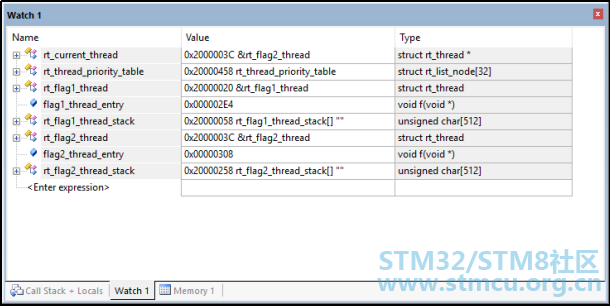

) L9 ^8 F1 K: G3 }: t$ q7 \至此,本章讲解完毕。但是,只是把本章的内容看完,然后再仿真看看波形是远远不够的,应该是把当前线程控制块指针rt_current_thread、就绪列表rt_thread_priority_table、每个线程的控制块、线程的入口函数和线程的栈这些变量统统添加到观察窗口,然后单步执行程序,看看这些变量是怎么变化的。特别是线程切换时,CPU寄存器、线程栈和PSP这些是怎么变化的,让机器执行代码的过程在自己的脑子里面过一遍。图 621就是我在仿真调试时的观察窗口。# g% c( D( d* S/ J" f7 J- A
图片19.png 2 O7 B9 r" `  U% e7 i0 u+ i' F$ P) ]
图 6-21 软件调试仿真时的Watch窗口9 M$ B3 P7 k" B$ o3 b9 E( d1 a) Q
