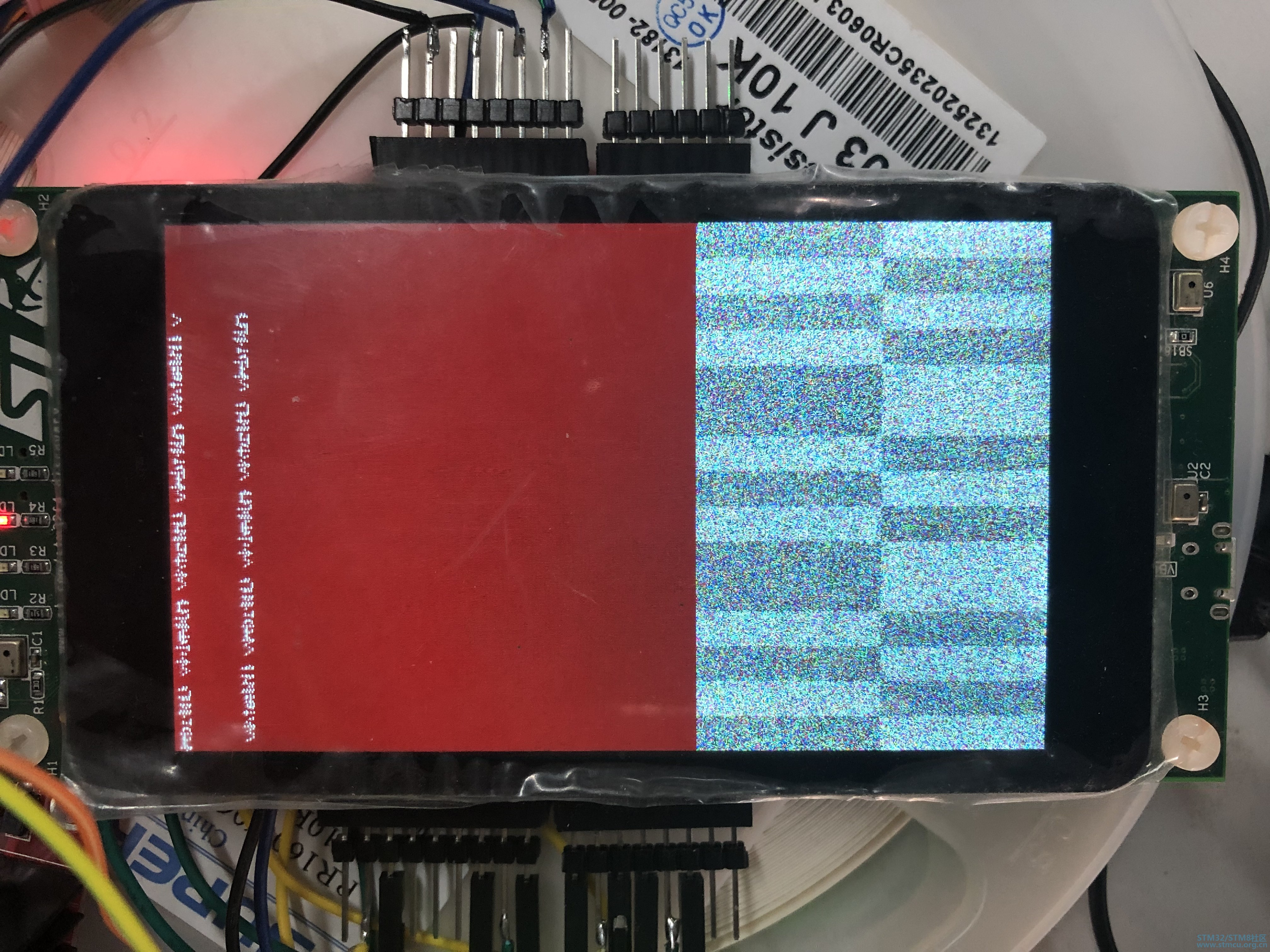

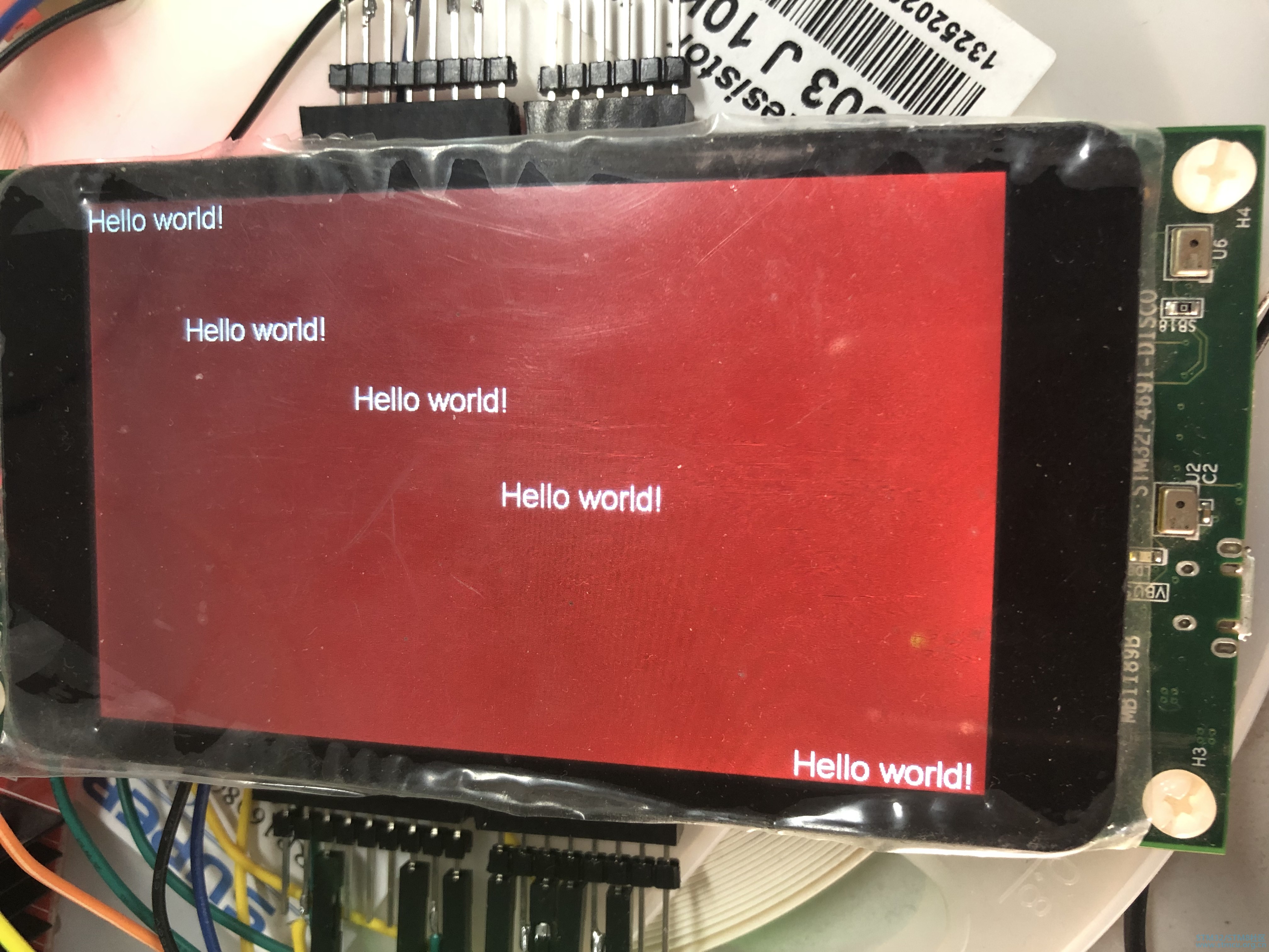

F469I-DISCO板如何实现竖屏显示?
横屏正常:
横屏显示
横屏显示
竖屏显示乱码:
竖屏显示乱码
竖屏显示乱码

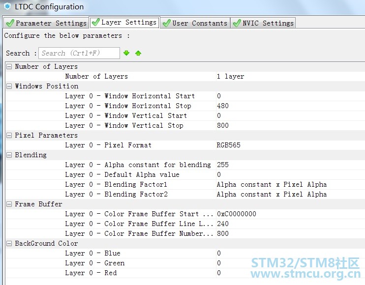

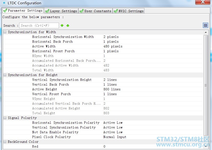

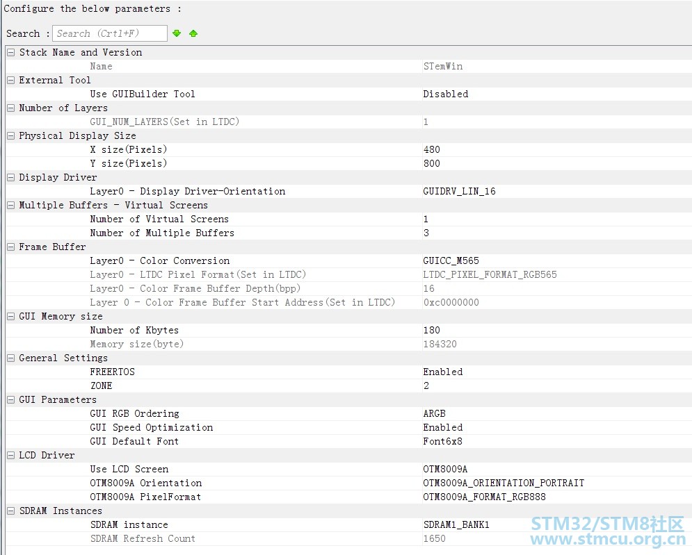

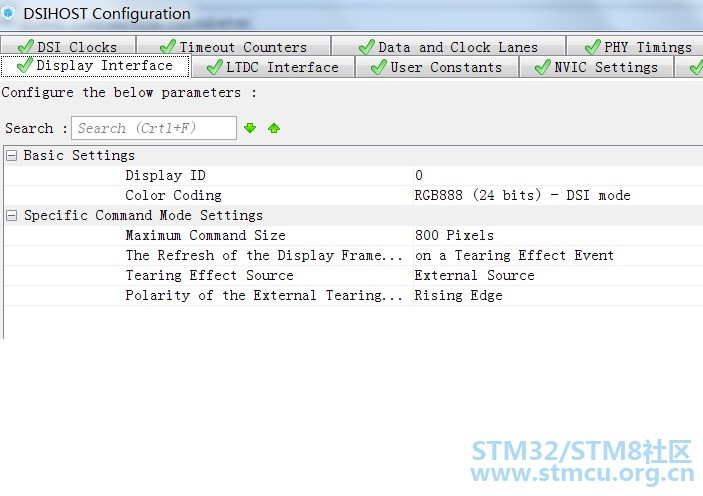

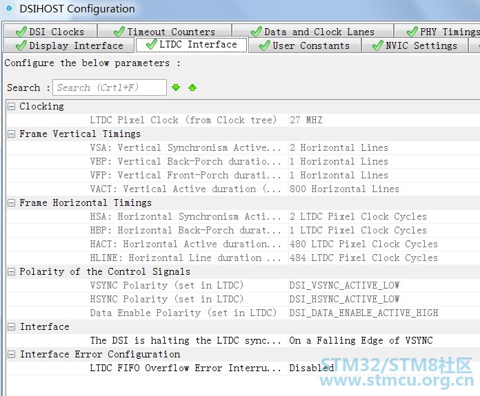

cube 配置:

斜阳 回答时间:2018-11-28 11:20:10
emWin么?有API修改屏幕方向
fuzziy 回答时间:2018-11-28 11:30:52
我是用CUBE生成的代码,含STemWIN.

wenyangzeng 回答时间:2018-11-28 12:37:13
横屏或竖屏的配置在TFT初始化代码中设置,与CUBEMX无关
