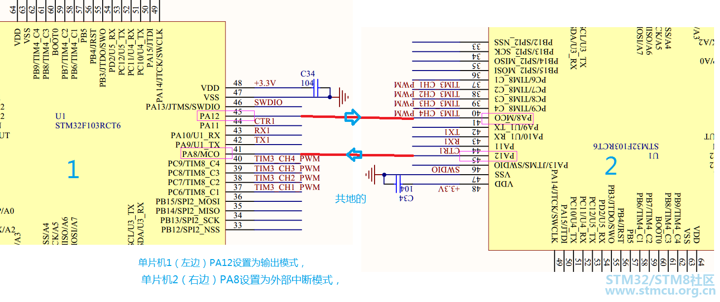

如题:两个STM32的IO口连接到一起,一个单片机IO设置为输出模式(发送数据),另一个设置为外部中断模式(接收数据);这样连到一起时就会把接收数据的单片机的IO口烧毁,进而导致短路(3.3V对地短路),发烫。
有人知道这是什么原因导致的吗?

wenyangzeng 回答时间:2018-11-28 17:07:11
如果2片F103由同一组3.3V供电,没有道理会烧IO口,如果不是同一组3.3V供电,则有可能地线悬浮或2组电源上电时差而烧芯片。

shenxiaolin_mai 回答时间:2018-11-28 17:09:48
你设计的时候中间不该加电阻么?通常都是加22R、33R的,接收端设置成浮空输入模式

队长shiwo 回答时间:2018-11-28 17:18:31
xiaoshen-372360 发表于 2018-11-28 17:09
你设计的时候中间不该加电阻么?通常都是加22R、33R的,接收端设置成浮空输入模式 ...
没有试过加小电阻的,已经烧了两个CPU了,不敢贸然去调试了,接收端设置浮空输入的话,怎么去检测数据呢,我是检测下降沿来了就去读线上高低电平的时间来确定数据的
队长shiwo 回答时间:2018-11-28 17:20:15
wenyangzeng 发表于 2018-11-28 17:07
如果2片F103由同一组3.3V供电,没有道理会烧IO口,如果不是同一组3.3V供电,则有可能地线悬浮或2组电源上电 ...
不是同一组3.3V的,两个板子来着,只烧了接收端的CPU,而发送端的没有问题的
TLLED 回答时间:2018-11-28 17:51:18
IO端口设置成开漏输出,外部再加一个上拉电阻可以试试

wenyangzeng 回答时间:2018-11-28 19:29:50
队长shiwo 发表于 2018-11-28 17:20
不是同一组3.3V的,两个板子来着,只烧了接收端的CPU,而发送端的没有问题的 ...
应该检查发送端的供电,特别是GND的连接情况。虽然对每片板子自己的供电3.3V而言是正常的。但对两块板子之间的连接如果GND出现悬浮等,可能使接收板因不是等电位而过压。
sincomaster 回答时间:2018-11-28 22:53:29
两个不同的板确实要注意电压差的问题,最好还是加33R电阻

shenxiaolin_mai 回答时间:2018-11-29 09:08:41
队长shiwo 发表于 2018-11-28 17:18
没有试过加小电阻的,已经烧了两个CPU了,不敢贸然去调试了,接收端设置浮空输入的话,怎么去检测数据呢 ...
设置浮空呼入是可以设置中断的。

xzjialei 回答时间:2018-12-7 17:17:57
两块板子共地了没,我感觉是你接线的问题,两个板子的信号不是参考同一个GND,楼上说的串22等小电阻进行耦合的前提是,两侧的参考GND是同一个

月月鸟刘 回答时间:2018-12-15 09:41:55
仔细看下数据手册,因为IO口的输入和输出电流大小是不一样的,输入电流不能太大,但是输出电流好像最大到25mA;这样的话可能烧坏芯片。

aiherong 回答时间:2019-1-7 18:41:42
不知道你问题解决了没有?不知怎地我才看到?!
不管多少板子通信共地要牢靠,连线要比VCC粗才好!IO口驱动一般都是MOS管,推挽输出的高低电平几乎就是VCC和GND,电阻毫欧级别;加一串联电阻是必要的!但MOS管的输入阻抗高,电阻可以千欧级别:2.2k或4.7k,不能太小,上拉电阻无济于事,要串联,中断那头是浮空模式,这样应该没问题
