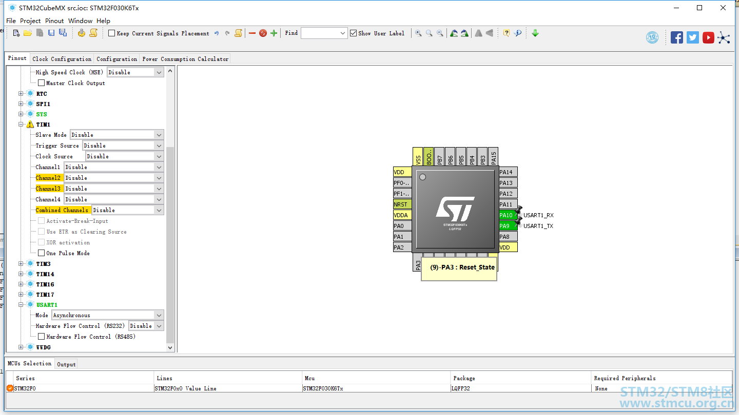

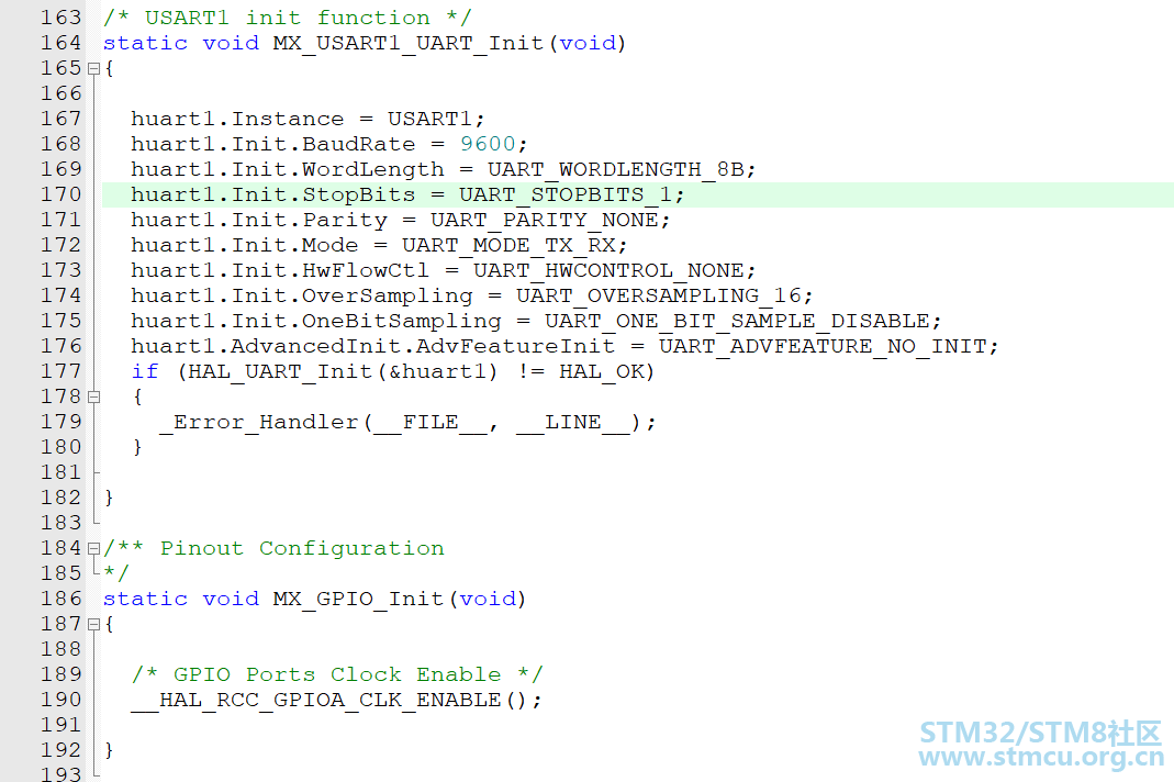

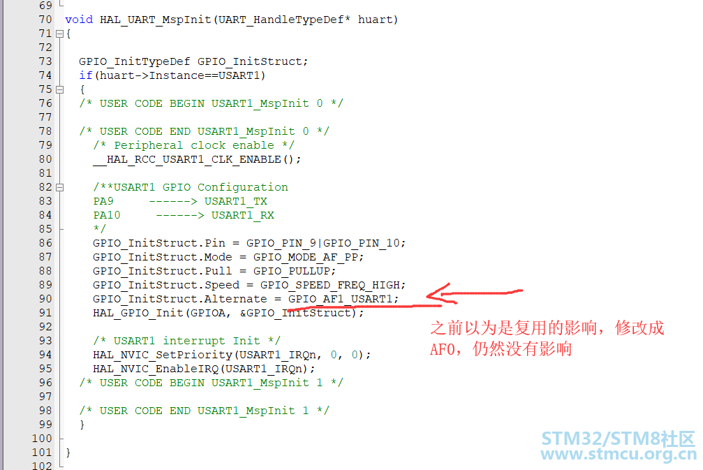

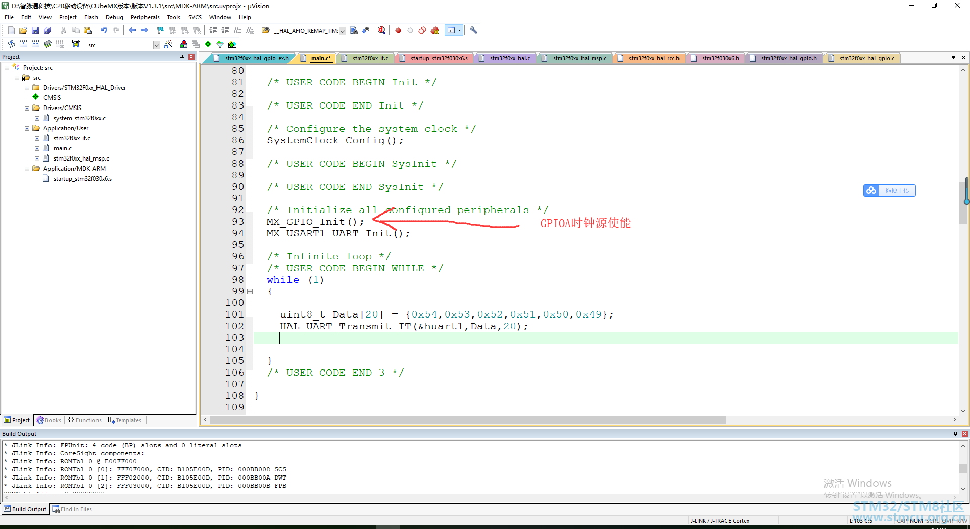

本帖最后由 西奥伟 于 2018-12-1 17:58 编辑 今天遇到一个很棘手的问题,我使用的芯片型为STM32F030K6,如果我使用CubeMX直接默认生成串口1中断的通信代码,能够正常实现数据的收发。(注:正常情况下PA2和PA3分别是串口1的发送和接收引脚,用示波器检测有信号出来),现在由于项目中的实际需求,需要将PA9和PA10复用为串口1的发送和接收引脚,单步调试能够看到数据的发送,能够进入中断,但是,用示波器测试PA9引脚,一直没有数据发送出来,接收也是没有信号。(在此请各位论坛坛友一起讨论下可能是哪些问题造成的) 1 ![]() 2 ![]() 3 ![]() 4 ![]() |
