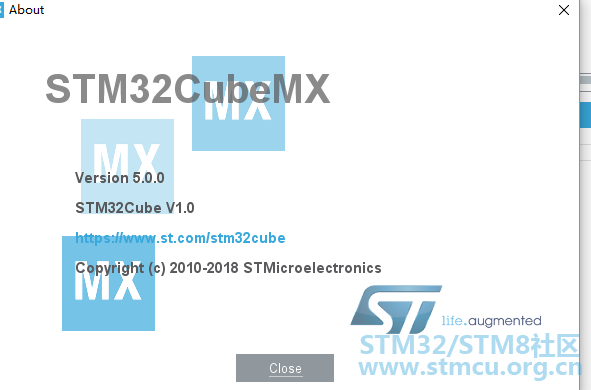

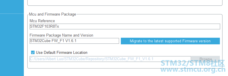

MCU型号、STM32CubeMx版本、HAL(及LL)库版本,都是什么?没有交代前提条件,直接说BUG没意义。3 \/ G- O5 _$ T- h) U6 ^7 [  P, \
我也在STM32F103、STM32L496,在STM32CubeMx 2.5之前遇到过HAL、LL库的Bug,习惯库随时更新最新版本。不过等STM32CubeMx和HAL库更新到新版本后,发现已知BUG已被ST偷偷修复。5 ]. r# u/ b8 T
lqs0905 回答时间:2018-11-30 13:35:46
