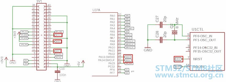

首先要做的是下载你的单片机的数据表,并找到哪些引脚是启用为SWD:

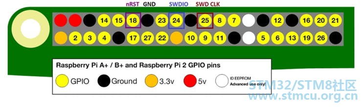

现在,让我们仔细看看adafruit上的RPi输出:
注意编号的不同!在adafruit网站上,作者直接使用来自处理器的数字,而不是像我们大多数人那样使用标题数字。
确保你的项目里的线路正确!

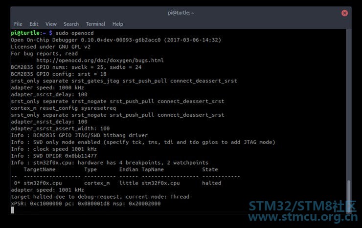

在SD卡上找一个合适的地方,创建一个名为openocd的文件。然后粘贴上面的代码。

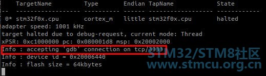

验证电子设备
要验证是否一切正常,请转到放置openocd的目录。cfg文件及类型:
sudo openocd
现在,您应该看到类似的内容:

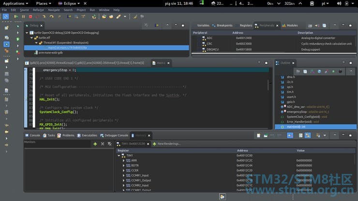

Eclipse
这是有可能的,但很难从shell中直接闪速和调试软件。这就是为什么把Eclipse配置为OpenOCD编程和调试的原因。

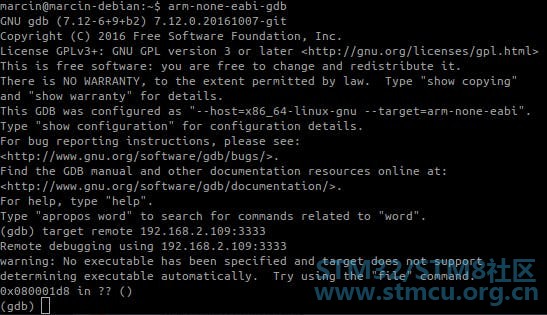

确保GDB能够与OpenOCD建立连接
首先,我们需要确保没有任何东西(例如防火墙)阻止连接
在RPi上执行sudo openocd
在本地的计算机上,通过执行arm - i - eabi - gdb,然后目标是192.1689。23333的地址,192。168.2。109是RPi的IP地址
如果一切正常,你应该看看:
在本地计算机

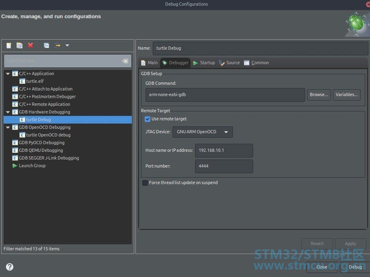

设置运行配置
要在现有项目中使用无线编程和调试,您需要更改运行配置。
在eclipse中打开项目并选择Run ->Run Configurations……

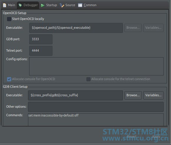

在新窗口中,右键单击GDB OpenOCD调试并选择new
给配置取个好名称,并在“调试”选项卡中更改设置。
对于调试配置重复上述步骤(使用相同的配置)——> GDB OpenOCD调试
在同一个窗口中添加GDB硬件调试配置,设置如下:
测试它!
编写一些软件,并在Raspberry上运行sudo openocd。
您应该能够实时跟踪程序和所有寄存器值;
