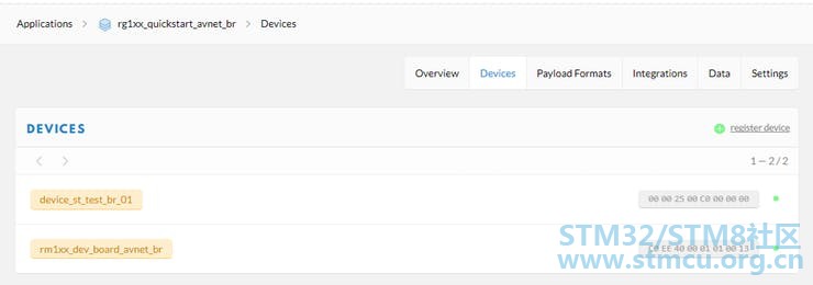

1)在物联网上创建设备

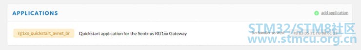

在Things网络上访问您的应用程序

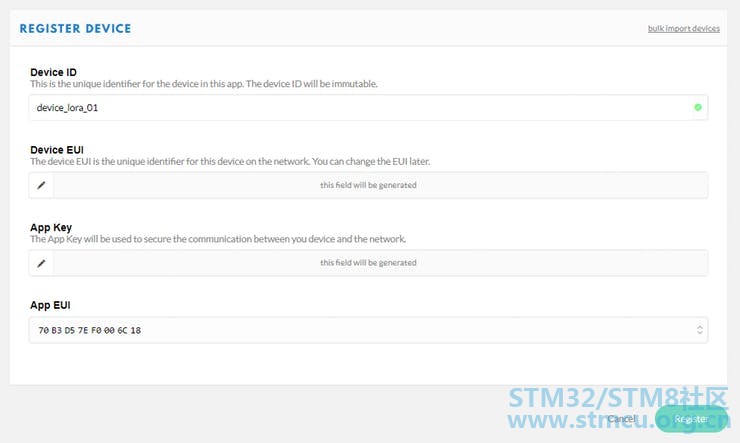

选择设备并单击Register Device
创建一个设备ID来识别网络上的设备。在设备EUI上,点击random按钮生成,然后点击Register。

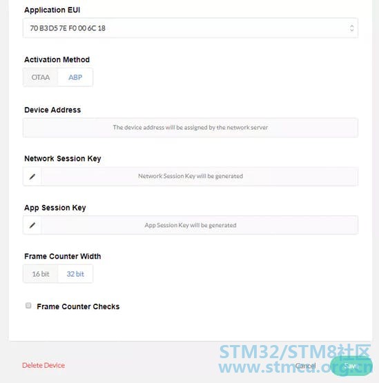

该设备是在网络上创建的。激活方法默认为OTAA,单击Settings更改。
选择激活方法ABP和禁止帧计数器检查设备地址,将自动生成网络会话密钥和App会话密钥。单击Save。

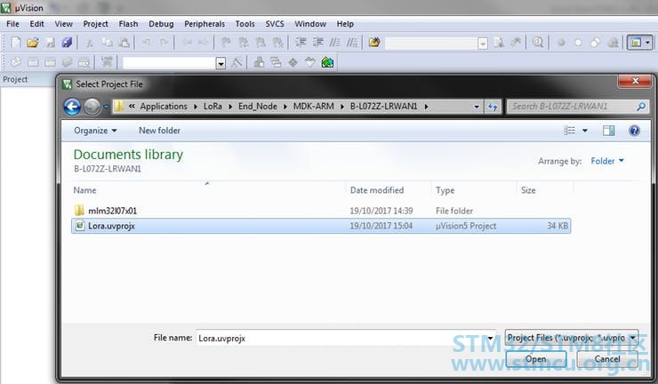

现在,我们将STM32 LoRa Discovery Kit B-L072Z-LRWAN1和Nucleo Expansion (X-NUCLEO-IKS01A1)作为节点设备进行编程。打开I-CUBE-LRWAN并启动Keil uVision。
在Keil上,点击Project > Open> Open Project…,选择未压缩的I-CUBE-LRWAN中的项目

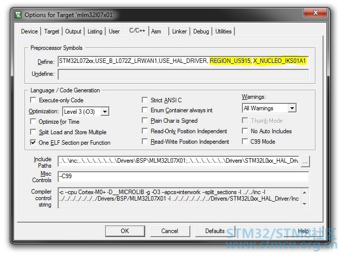

原先的演示最初设置在欧洲频率868MHz,因此需要修改它以在915MHz频率上工作。

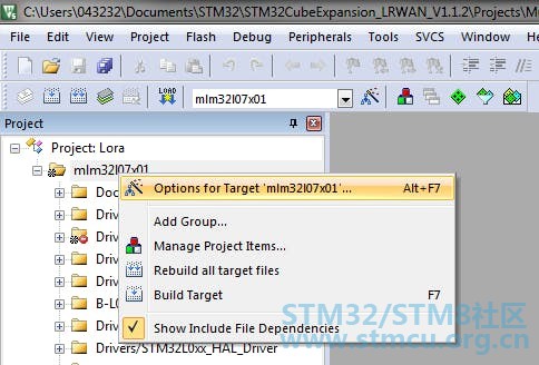

右键单击项目并选择“目标‘mlm32l07x01’选项……”

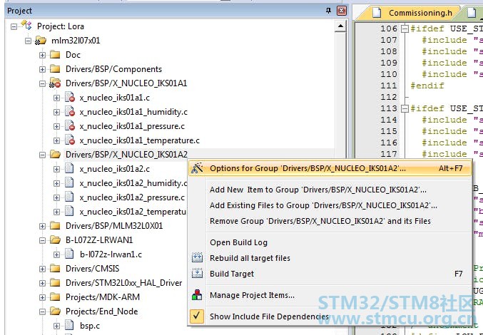

选择“C / c++”选项卡,将“REGION_EU868”更改为“REGION_US915”,并添加定义“X_NUCLEO_IKS01A1”。单击OK继续。

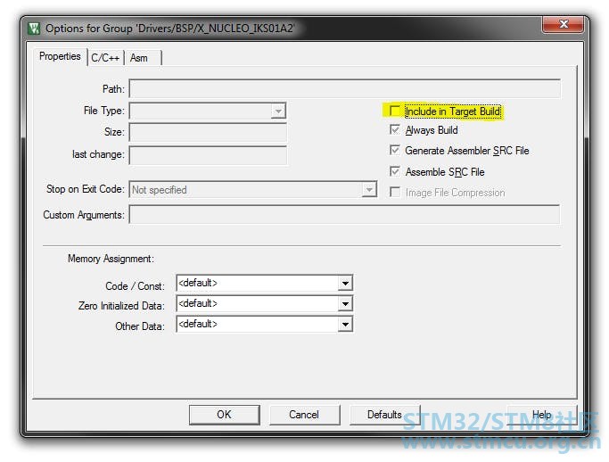

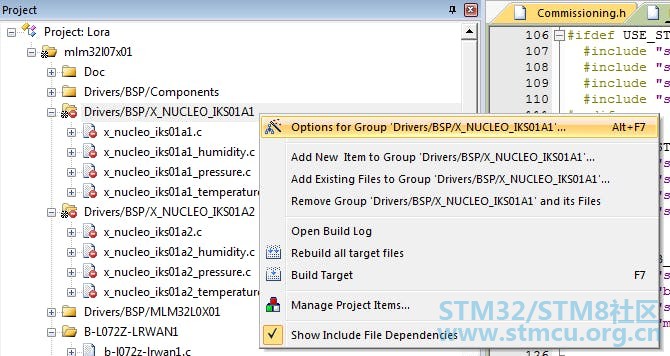

右击“Drivers/BSP/X_NUCLEO_IKS01A2”组>选项…
取消勾选“包含在目标构建中”。单击Ok。
然后右键单击“Drivers/BSP/X_NUCLEO_IKS01A1”组的>选项…
检查“包含在目标构建中”。单击Ok。

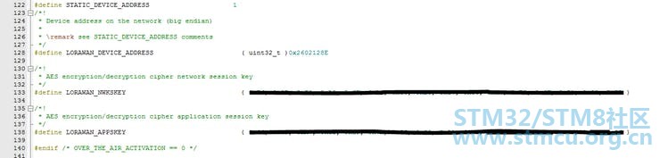

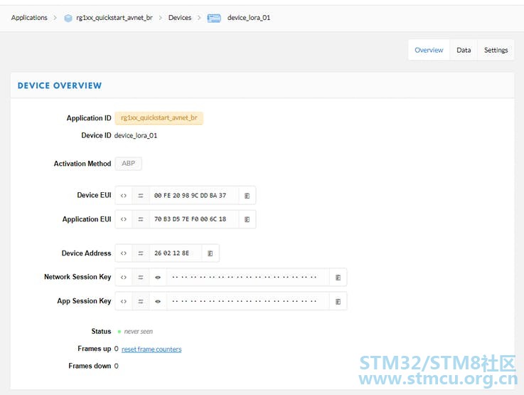

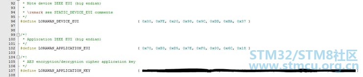

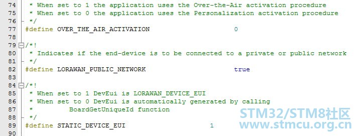

打开文件“commission .h”
在第77行更改以下代码:
#defineOVER_THE_AIR_ACTIVATION  0
89行:
#defineSTATIC_DEVICE_EUI 1
和122行:
#defineSTATIC_DEVICE_ADDRESS 1

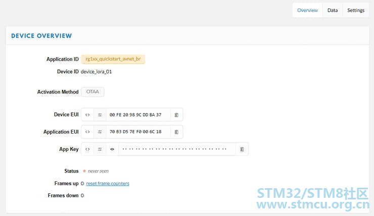

在Things Network上打开设备的“设备概述”。使用这些信息可以更改第96、102、107、128、133和138行,如下图所示。

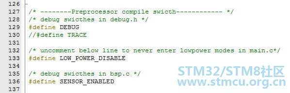

默认情况下,应用程序是在低功耗模式下配置的,发送消息的时间间隔很长,并且不允许通过USB接口进行调试。为了使我们的演示更有效,我们将停用低功耗模式。

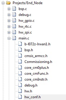

打开hw_conf.h文件:
从第129、133和136行删除评论:

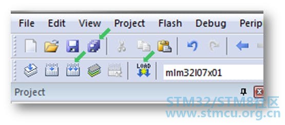

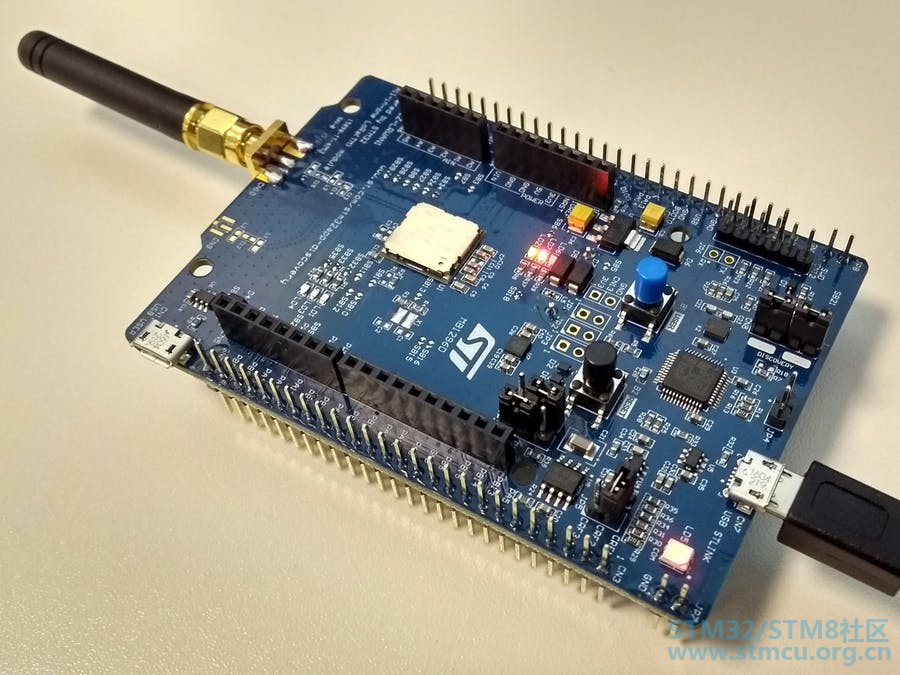

您的应用程序已经完成!将您的电路板连接到计算机,保存所有修改文件、构建和下载代码。完成后复位板。

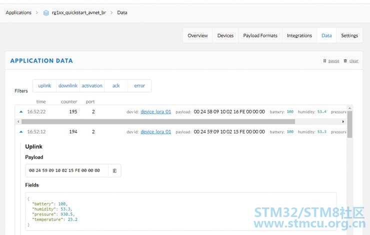

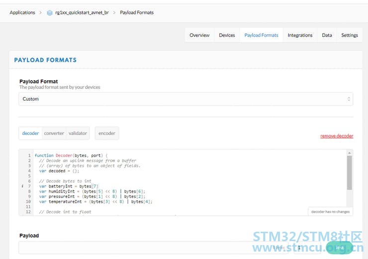

您必须在Things网络上接收十六进制的负载。让我们处理这些数据以便更好地理解。
访问TTN上的应用程序并选择有效负载格式。输入以下代码:
functionDecoder(bytes, port) {
// Decode an uplinkmessage from a buffer
// (array) of bytes toan object of fields.
var decoded = {};
// Decode bytes to int
var batteryInt = bytes[7]
var humidityInt = (bytes[5] << 8) | bytes[6];
var pressureInt = (bytes[1] << 8) | bytes[2];
var temperatureInt = (bytes[3] << 8) | bytes[4];
// Decode int to float
decoded.battery = (batteryInt*100)/254        // Battery in %
decoded.humidity = humidityInt / 10;          // Humidity in %
decoded.pressure = pressureInt / 10;          // Pressue in hPa
decoded.temperature = temperatureInt / 100;   // Temperaturein °C
return decoded;
保存并转到Data:
恭喜你!您的设备已连接并接收环境数据!
